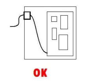

该类型滤波器所体现的优点不仅有节省空间、高度集成的特点,还包括EMC中的一个基本概念:就是尽量将滤波器靠近机箱的电源输入口放置,避免了滤波器到电源输入口之间的导线被耦合进过量的干扰信号,从而引起滤波器失效的可能(见下图)。

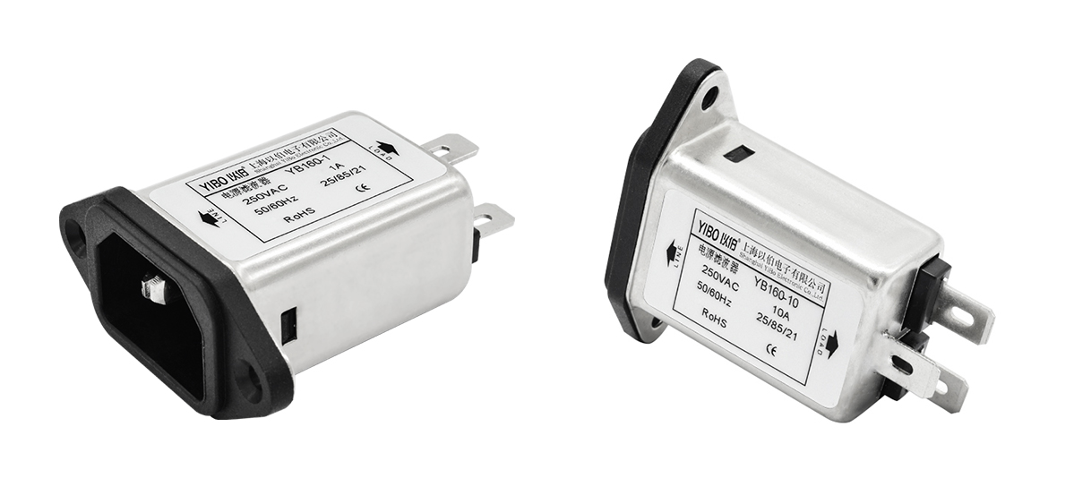

一、YB160系列(IEC插头+滤波器)
该系列是目前应用量最大的IEC滤波器,该产品包含一个IEC插头和一个滤波器的组合,简单可靠、经济合理,在全频段提供了较为良好的滤波效果。固定方式有普通法兰固定(如图)、卡口固定(水平方向和垂直方向都有)。适用于测量仪器、医疗设备、工业设备等。

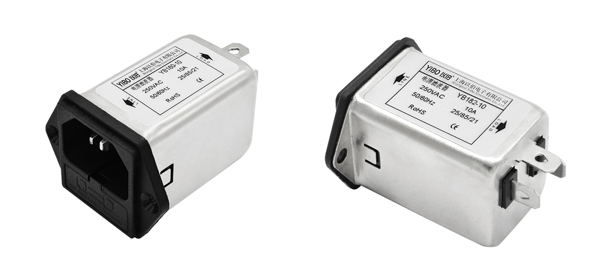

二、YB180/YB182系列(IEC插头+保险座+滤波器)
YB180/YB182是滤波器、保险和插座的组合。YB180也包含单保险配置和YB182双保险配置两种选择性。固定方式有普通法兰固定和卡口固定两种。适用于测量仪器、医疗设备、工业设备等。

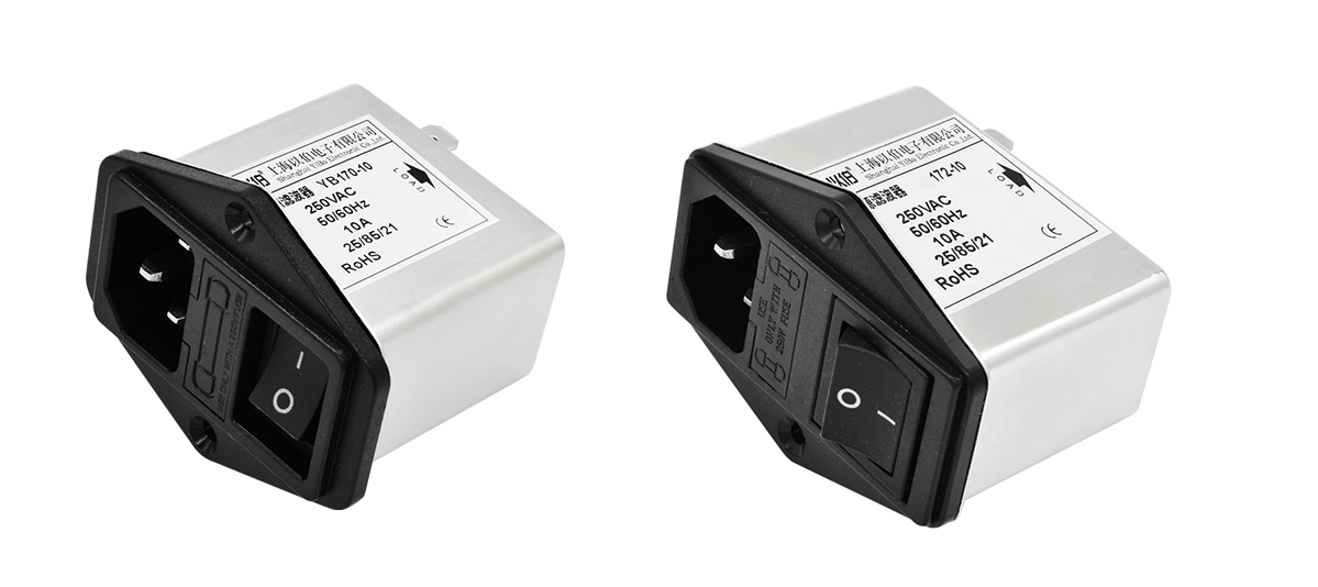

三、YB170/YB172系列(IEC插头+电源开关+保险座+滤波器)
YB170/YB172系列提供了最好的组合方式:将IEC插头、电源开关、保险座和滤波器四合一组合,结构最为紧凑合理,是各种精密仪器、高档医疗设备、高可靠工业设备的理想选择。
