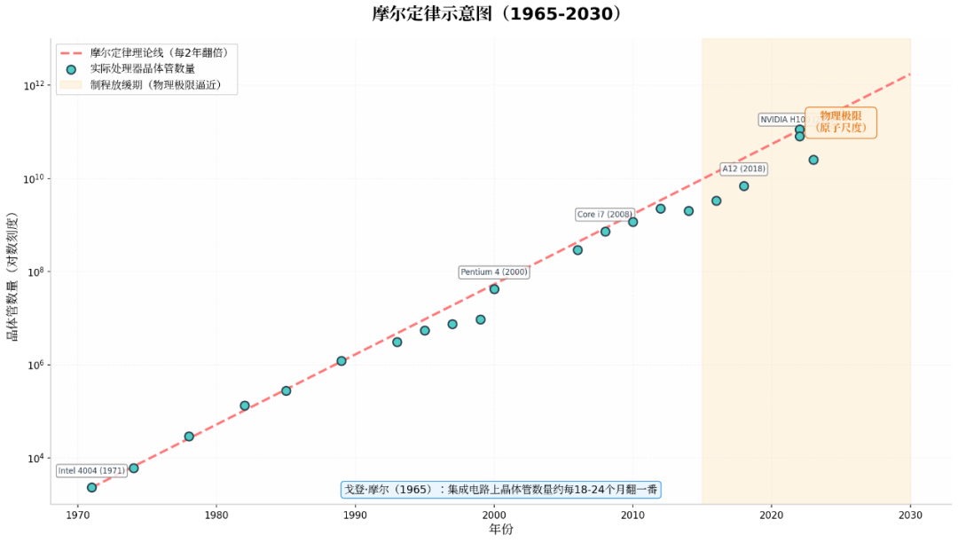

摩尔定律,真的还活着吗?
1965年,英特尔联合创始人戈登·摩尔在杂志《电子学》上写道,集成电路上元器件数目每隔18到24个月翻一倍,性能也翻一倍。
1975年,他把这个预测修正为每两年翻一番。
这不是物理定律,只是一条经验曲线。
但它像预言一样支配了半导体行业整整半个多世纪。
从个人电脑到智能手机,从互联网到人工智能,半导体都是基础,而摩尔定律是半导体产业的"自然法则"
但这条法则,最近几年被翻烂了。
2017年,台积电创始人张忠谋发出预警:摩尔定律最快将于2025年失效。
结果连2025年都没等到。三年前,英伟达CEO黄仁勋冷冰冰地扔下一句话:
"摩尔定律已死。"

为什么摩尔定律必死?
杀死摩尔定律的是两个杀手。
第一个杀手,叫量子力学
当制程缩小到3纳米、2纳米及以下,牛顿定律失效,微观世界由量子力学统治。
电子可以在概率上同时出现在不同位置,无规则"穿墙"漏电,这就是量子隧穿效应
晶体管开始漏电,性能和稳定性直接崩解。
第二个杀手更现实,钱烧不动了
台积电最近在高雄建的Fab 22晶圆厂,能造2nm制程,全期投资超过1.5万亿新台币,折合超3200亿元人民币。
马斯克想摆脱台积电卡脖子,自建晶圆厂,目标年产1太瓦算力,估算建设成本4万亿美元
什么概念?美国政府2025财年总预算才7万亿美元。
晶圆厂,已经没几个人造得起了。
摩尔定律打不过物理规律,堆钱也逐渐不可行。想继续提升性能,必须换一条路。
