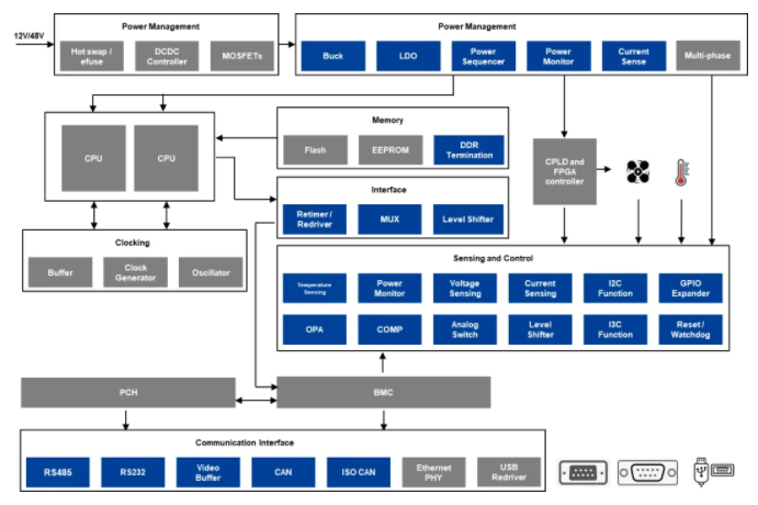

算力核心单元是 AI 数据中心的 “算力引擎”,涵盖 CPU/GPU/AI 加速芯片集群、显存配套、板级信号处理与供电网络,核心职责是最大化释放算力效率。此场景对模拟芯片提出极为严苛要求: 超高精度供电监测、纳秒级信号响应、极低噪声干扰、以及7×24 小时满负荷运行的长期稳定性 。即便毫伏级供电波动,也可能导致算力芯片降频、运算异常乃至系统宕机。
数据中心
AI服务器主板功能框图

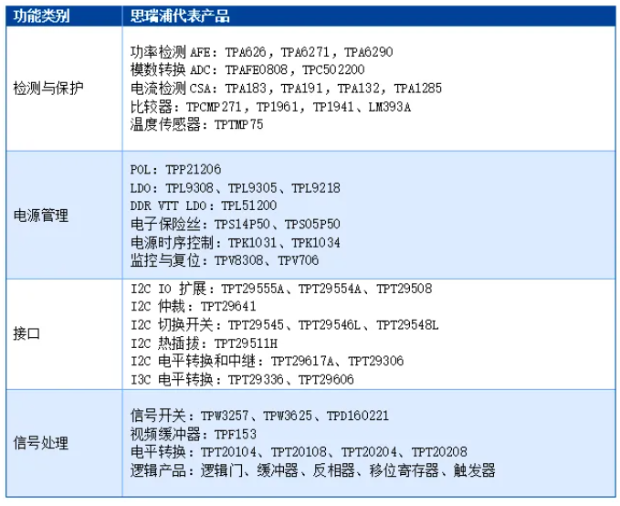

检测与保护是服务器主板稳定运行的重要保障。 思瑞浦AFE、ADC、CSA、比较器和温度传感器已在服务器行业深耕多年,应用场景成熟 。针对AI服务器48V/54V高压供电需求,特别推出支持高共模电压功率检测AEF产品TPA6271和CSA电流检测运放产品TPA132系列,适配高压供电场景需求, 为服务器稳定运行筑牢第一道防线
TPA626集成16bit ADC,支持0V--36V宽共模电压范围和-81.9175mV~+81.92mV差分电压输入范围,支持I2C/SMBus接口,可以实时监测电流、电压和功率,保障服务器电源稳定性。
TPA6271集成16bit ADC,支持0V~102.4V宽压输入,最大±10μV失调电压,温漂0.025μV/℃,专为高精度电流检测优化,是专门针对AI服务器48V/54V高压输入电源高共模电压功率检测方案。
TPA183Ax是高精度零漂移CSA电流检测运放,支持2.7V~30V宽共模电压范围,失调电压低至55uV,同时提供了4 种固定增益可选:25V/V、50V/V、100V/V 及200 V/V,可以精准的检测电源总线中的电流值。
TPA132Ax是高共模电压CSA电流检测运放产品,支持-4V至80V超宽共模电压范围,支持1MHz高带宽,同时集成了增强PWM抑制能力,完美适用于AI服务器48V/54V高压输入场景下的精准电流检测。
电源管理是推动服务器高效运转的动力源,要满足主板多轨差异化供电需求。 思瑞浦推出了POL、LDO、电子保险丝、电源时序管理和电源监控等产品,为服务器主板提供高效、稳定的供电方案 ,助力算力引擎持续输出。
TPP21206采用自主研发的定频ACOT控制结构,在保留传统COT控制优势的基础之上,实现不同输入电压(Vin)、输出电压(Vout)和负载条件下的工作频率锁定。充分测试不同占空比和全负载条件,实测不同工况的频率都很稳定,解决COT结构工作频率不稳定的痛点,对瞬态响应和输出纹波有极大的改善。
接口芯片是服务器内部设备互联的“通信桥梁”。 思瑞浦已构建完整I2C/I3C接口芯片解决方案,全面覆盖IO扩展、多主机仲裁、多路信号切换、热插拔、电平转换与信号中继等全功能场景 ,打通设备互联壁垒。
TPT29606是思瑞浦面向I3C应用推出的电平转换芯片TPT29606,可以传输开漏(Open-Drain)信号和推挽(Push-Pull)信号,兼容I2C和SPI等应用场景,支持最低0.72V供电电压,最高26Mbps的传输速率,广泛应用于服务器、路由器、存储、PC等领域。
信号处理芯片可实现多路信号切换、长距离信号驱动、电平转换及逻辑功能组合。 思瑞浦已完整布局逻辑产品矩阵 ,覆盖AHC、LVC、AUP、AVC等多系列,提供2-8位固定方向与自动方向电平转换器, 全面适配服务器各类信号处理需求,确保信号传输精准、高效、无失真

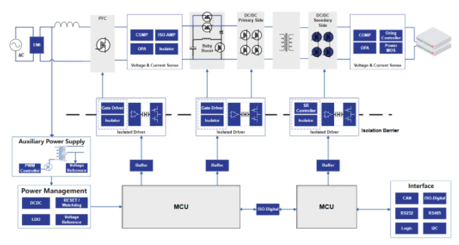

数据中心电源系统作为 AI 数据中心的 “能量大动脉”, 覆盖PSU 电源模块、BBU 电池备份单元、SST 固态变压器三大核心场景 ,贯穿中压 - 低压电能变换、PFC 功率因数校正、隔离型双向 DC/DC 变换、直流母线稳压、冗余保护全链路。当前 AIDC 单台服务器功耗突破 10kW、800V 高压架构加速普及,电源系统对模拟芯片提出更高要求: 高频高效功率变换、纳秒级瞬态响应、强抗扰隔离驱动、低 EMI 电磁兼容设计、冗余供电高可靠性 ,同时需满足严苛能效标准与 10 年以上长寿命运行要求。
数据中心
PSU Power Module功能框图
在栅极驱动产品领域, 思瑞浦的大电流、低延时低边驱动和符合安规需求的隔离驱动产品方案,帮助客户持续优化供电“动力系统” ,在保障AIDC供电设备高可靠性的同时, 有效提升系统运行效率,实现能源高效利用
TPM5355是增强型隔离驱动产品,具有±150-kV/μs CMTI能力,并针对半桥串扰与直通问题,集成米勒钳位功能,显著增强半桥结构的稳定性,为MOSFET、SiCFET和IGBT等功率器件提供了稳定可靠的驱动解决方案。

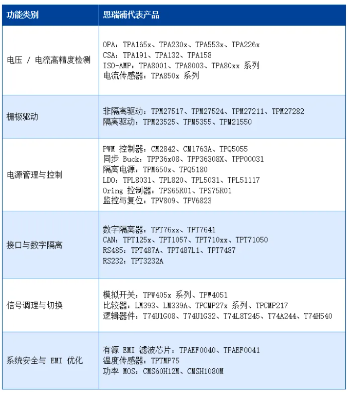

思瑞浦深度贴合客户实际应用需求,坚持差异化技术路线,持续优化AIDC供电系统方案。思瑞浦有源滤波芯片TPAEF004x系列可高效 改善系统电磁干扰EMI问题 ,在减小共模电感体积的同时,进一步 降低整机成本,帮助客户实现性能与成本双重优化
数据中心
思瑞浦数据中心电源系统产品方案

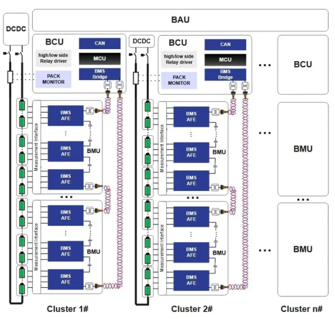

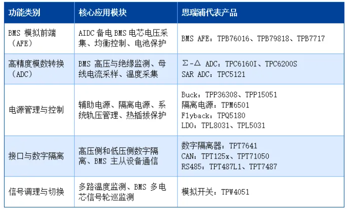

AIDC 备电与 BMS 系统是 AI 数据中心的 “安全续航底座”,由锂电池组、电池管理系统(BMS)、储能变流器(PCS)构成,可实时监控电芯全生命周期状态,在电网异常时实现毫秒级不间断供电,保障核心算力业务连续不中断,是数据中心安全运行的最后一道关键防线。随着800V 高压直流架构的广泛应用,行业对BMS的电压精度、毫秒级响应速度以及绝缘安全提出更高要求,直接驱动高性能BMS 方案的需求爆发。
数据中心
AIDC备电与BMS系统框图
数据中心
思瑞浦AIDC 备电与 BMS 系统产品方案
