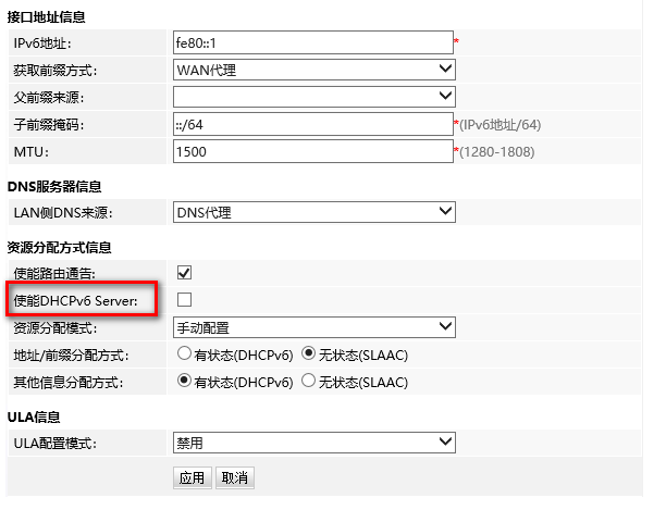

移动 操作界面
登录到设备Web界面,选择“网络”页签,在左侧导航树中选择“LAN配置 > IPv6配置”,去勾选“使能DHCPv6 Server”。
IPv6

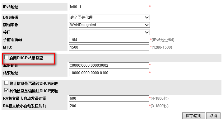

电信 操作界面
登录到设备Web界面,选择“网络 > 用户侧管理”页签,在左侧导航树中选择“IPv6设置”,去勾选“启用DHCPv6服务器”。
IPv6

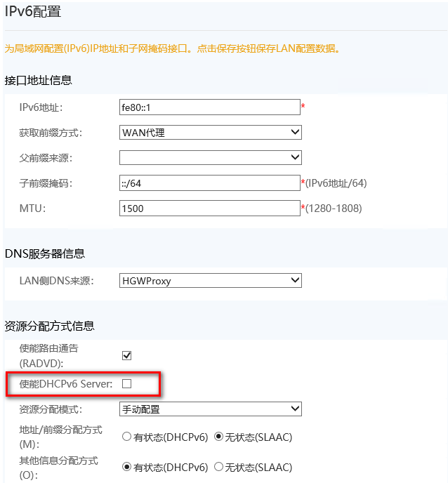

联通 操作界面
登录到设备Web界面,选择“基本配置”页签,在左侧导航树中选择“LAN配置 > IPv6地址”,去勾选“使能DHCPv6 Server”。
IPv6
