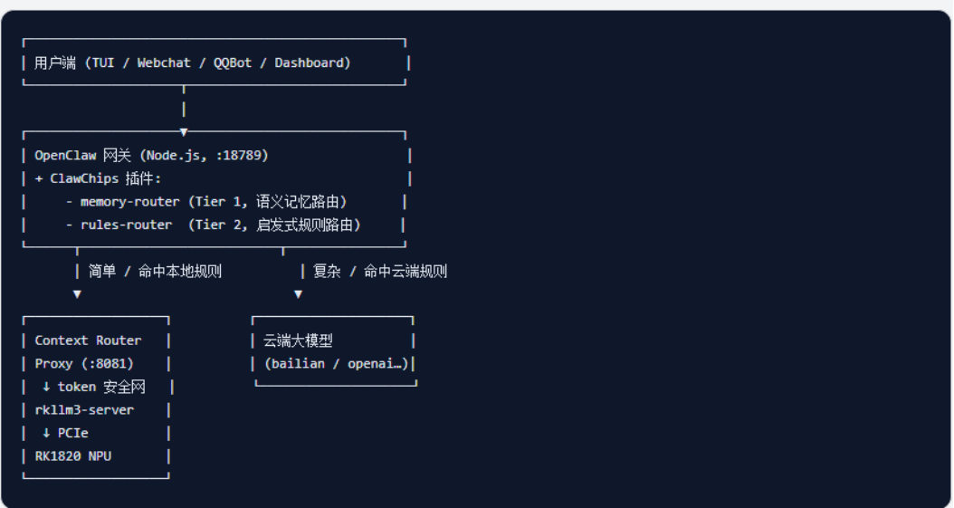

ClawChips是瑞芯微面向 RK3588 + RK1820/1828 协处理器打造的一套端云协同智能路由方案,以 OpenClaw 插件形式运行,核心能力一句话概括:
根据任务复杂度自动分流,简单任务留本地,复杂任务上云端,同时支持反馈驱动的记忆路由持续优化决策。

运行时架构
安全网关

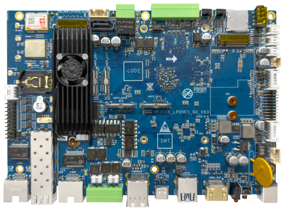

贝启科技RK3588+RK182X主板套件列表如下:
安全网关
KeyPi  BQ3588HM + RK1820
安全网关
KeyPi  Robo3588 + RK1828
核心硬件
RK3588 开发板:运行 OpenClaw 网关、ClawChips 插件及代理服务
RK1820/1828 NPU 协处理器:插在 RK3588 上,负责本地大模型推理
完整设备清单、连接方式及烧写工具请参考:
https://www.bearkey.net/thread-126-1-1.html

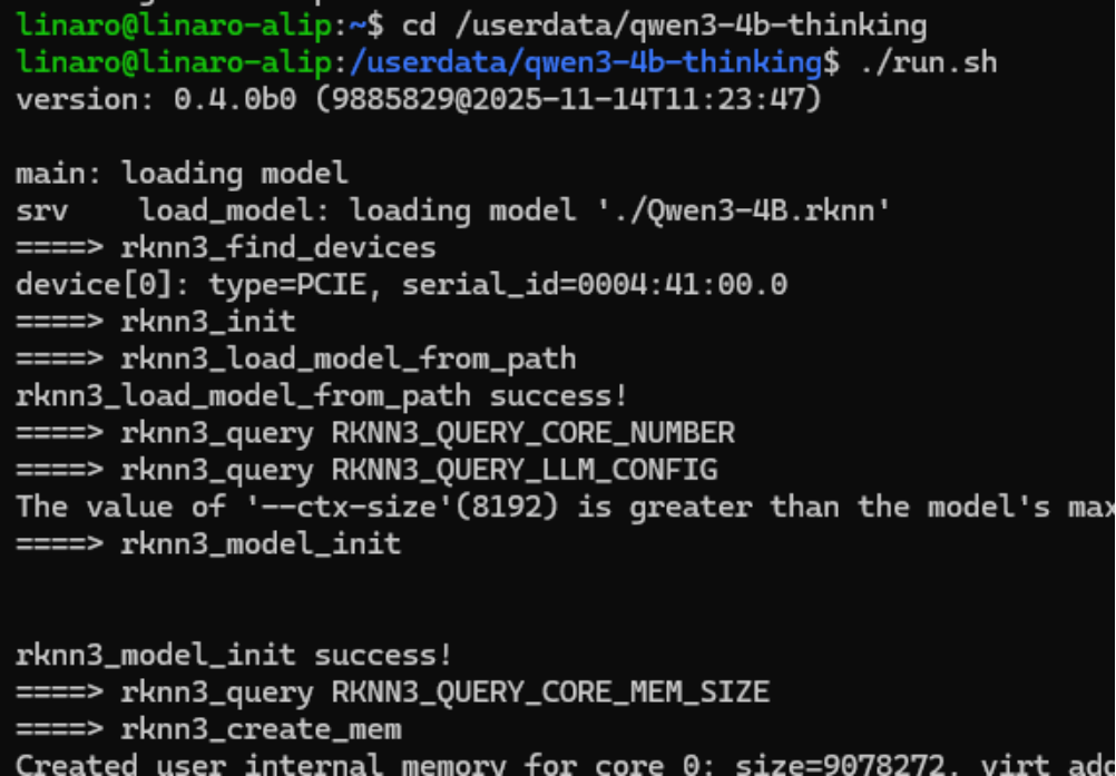

Step 0:部署本地大模型服务
在 RK3588 上安装 RKNN3 运行(NPU 固件 + 推理库 + rkllm3-server),部署 Qwen3-4B 并启动服务。启动后 RK1828 NPU 通过 OpenAI 兼容接口对外提供本地推理能力。终端显示服务就绪即为成功。(如图是成功运行的日志信息可作为参考)
安全网关
>  详细的安装命令、模型部署步骤及常见问题排查,请参考:

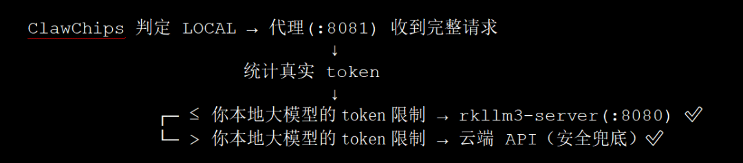

ClawChips 在完整请求体(system prompt + tools + 历史)组装完之前,路由就以已定确定用户发送的对话的请求模型,如果请求的实际需求很大本地模型容易直接崩溃。Context Router Proxy 是部署在 rkllm3-server 前的透明 Node.js 代理,拦截 OpenClaw 组装后的完整请求体,统计真实 token 数,超限自动转云端。运行过程如下
安全网关三层决策一目了然:ClawChips 判定本地 → 代理发现超限 → 自动转云端。用户无感知,本地模型不崩。具体配置流程参考:

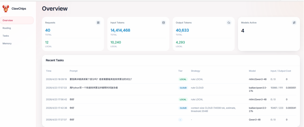

具体体验过程如下:

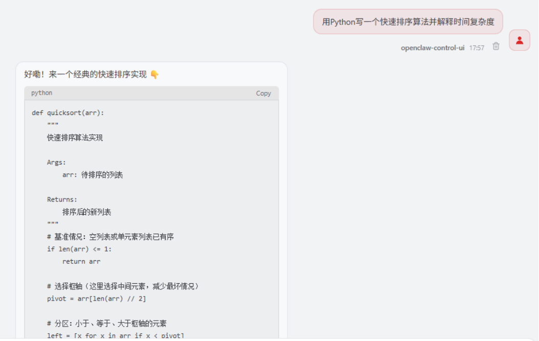

当你发送一个比较复杂的问题时比如如图的”用Python写一个快速排序算法并解释时间复杂度”,那么clawchis的智能路由就会根据智能路由处理去选择云端模型,效果如下安全网关
后续马上能看到问题被发送给云端模型进行处理得到回复。
安全网关
如果你的语言虽然不复杂但对token的要求很大,比如“要你再详细讲讲某个部分吗?或者需要看其他排序算法的对比?”
安全网关

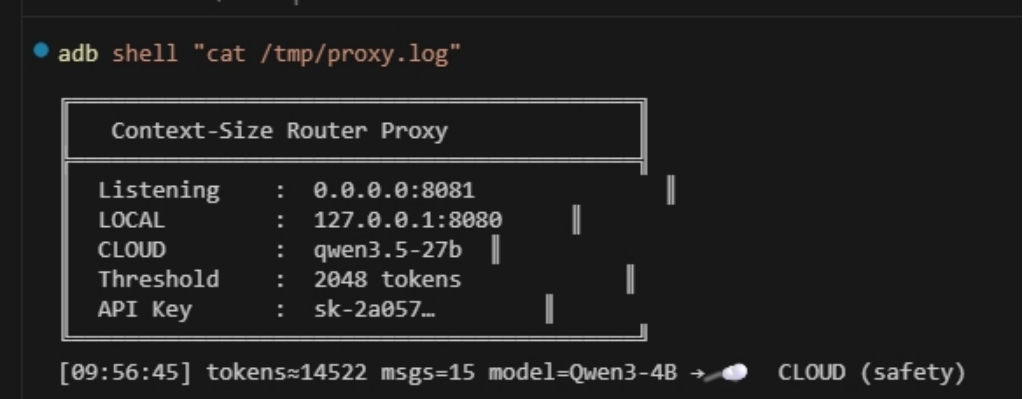

如图这里是直接分配给了本地模型但是已经超过本地模型能力,Token 安全网自动触发调换到了云端模型。
如图就能说明ClawChips 原本将请求路由给了本地 Qwen3-4B,但代理检测到实际上下文有14522 tokens(远超本地模型阈值),自动触发安全网将请求转发到云端——这就是token安全网兜底的实际效果。
安全网关
