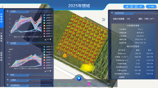

四、整体流程实例:中达瑞和水稻全生育期监测
下面以中达瑞和无人机搭载光谱相机监测水稻全生育期为例,串联全部环节:
硬件采集:无人机按规划航线飞行,光谱相机以每飞行米数次的频率获取地面影像,实时记录每个像素在400~1700 nm范围内连续波段的DN值。
预处理:地面软件读取原始数据后,软件系统首先对原始数据进行预处理,包括辐射定标、几何校正和反射率校正,消除光照和飞行姿态带来的影响。
数据分析:对预处理后的高光谱立方体执行PCA降维,提取出与作物健康状况密切相关的关键光谱特征。
解译分类:利用预先训练好的分类模型(例如支持向量机或随机森林)对每个像素进行识别,得出生物量、株高、叶面积指数、分蘖数(分生育期)、植被指数及叶色识别等精确数据。
应用决策:根据分布图精确计算穗数、冠层覆盖度、成活率等,从而为株型结构、品种评估、产量估算等提供高价值信息。
