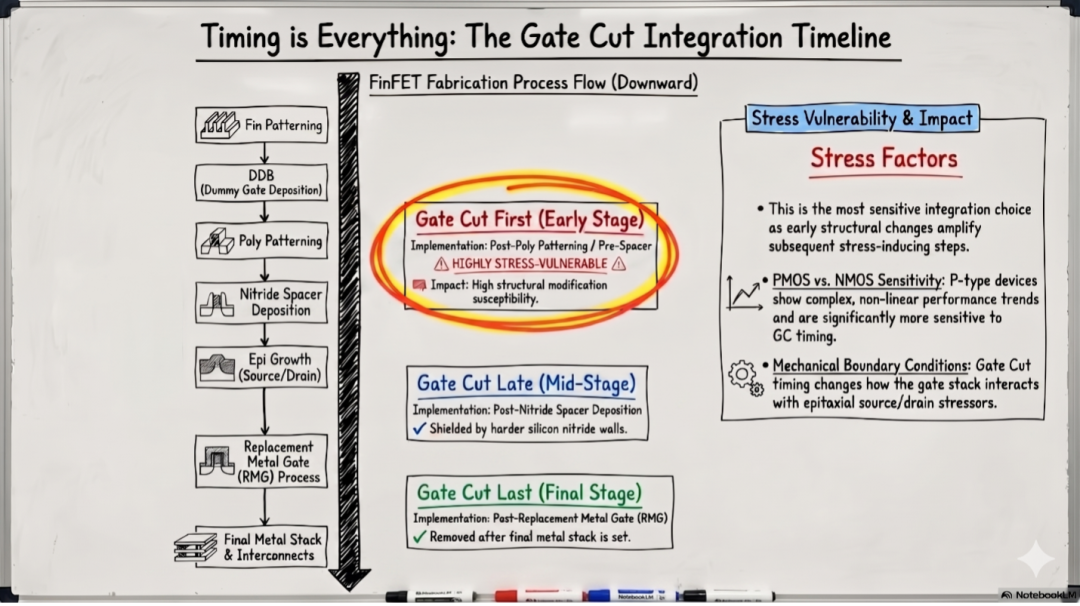

三、栅极切割时序,深刻改变器件力学状态
栅极切割位置本身就会影响器件特性,而切割工序所处的制程阶段,同样具备关键影响。即便最终几何形态相近,早期、中期、末期三种切割时序,也会使器件形成差异化力学状态。
实验证实,早期切割方案对应的应力敏感度最高。器件内部应力由全流程加工累积形成,并非仅取决于最终光刻成型结构。若仅依据光刻适配性、工艺兼容性确定切割方案,忽视应力带来的负面影响,极易造成 PMOS 器件变异加剧、性能余量缩减。
FinFET 制程时序与切割阶段划分
整体流程:多晶硅栅极构图→虚拟栅极沉积→有源区成型→氮化硅侧墙沉积→源漏外延层生长→金属栅极置换→金属堆叠互连
  • 早期切割:多晶硅构图完成后、侧墙沉积前。应力敏感度最高,PMOS 性能呈非线性变化,受影响程度远高于 NMOS
  • 中期切割:氮化硅侧墙成型后。硬质介质层形成防护,应力敏感度有所下降
  • 末期切割:金属栅极置换工序完成后。应力扰动幅度最低

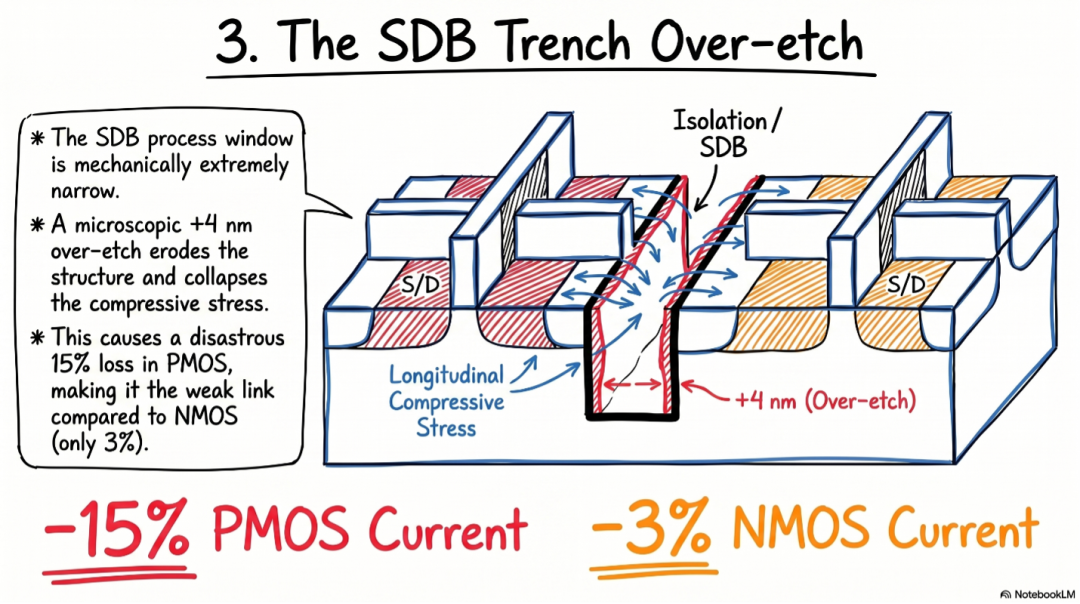

六、沟槽宽度偏差:极小尺寸误差,引发明显性能损耗
单扩散隔断(SDB)沟槽宽度是关键工艺变量,刻蚀尺寸出现微小偏差,尤其发生过度刻蚀时,会扰动晶体管周边应力场,且对两类器件的影响程度差距较大。
实测核心结论:4nm 的沟槽过刻蚀,会造成 PMOS 驱动电流下降 15%,同等条件下 NMOS 电流损耗仅 3%。
该工序工艺容错范围狭小。拓宽沟槽可提升电气隔离能力,却会损耗器件有益应力;收窄沟槽可维持理想应力状态,却容易诱发漏电、隔离失效、器件可靠性不足等问题。这也是先进制程中,工艺集成逐步转变为多目标平衡优化课题的典型体现。
FinFET
沟槽过度刻蚀核心影响总结
单扩散隔断工序可调控范围狭窄,尺寸容错度低;
仅 4 nm 的微观刻蚀偏差,就会破坏结构应力平衡;
PMOS 性能衰减幅度远超 NMOS,成为器件性能薄弱点。

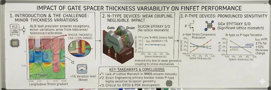

七、侧墙厚度偏差:微观波动显著影响 PMOS性能
侧墙沉积整体工艺影响偏弱,但厚度偏差会带来实质性性能变化。实验模拟厚度 ±10% 的浮动范围,对应数埃级微观尺寸变动,器件性能分化特征清晰:
NMOS:性能波动不足 1%,厚度偏差基本无实质影响;
PMOS:厚度小幅偏移,线性区电流随之出现 ±7%波动;
细微尺寸变化即可引发明显性能变化,足以证明 PMOS 具备高应力敏感性,其性能既受宏观版图结构约束,也易被微小工艺偏差干扰。这也体现出,把控原子层沉积均匀度与厚度精度,是保障 PMOS 性能稳定的重要基础。
