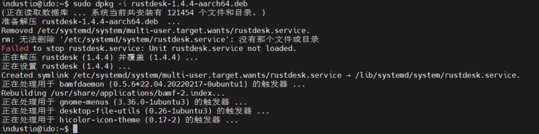

  • 安装

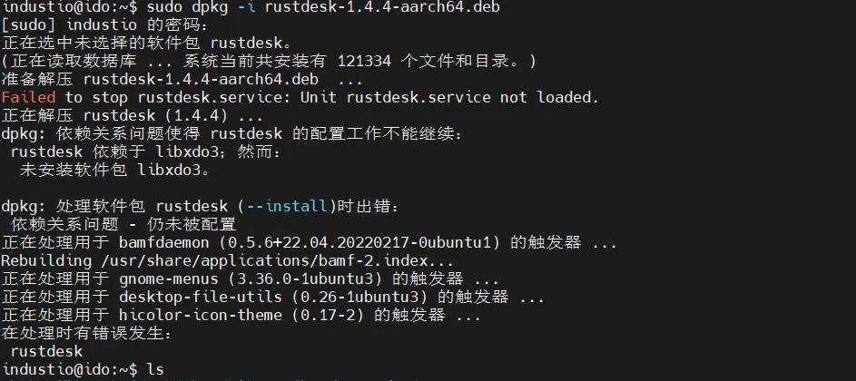

使用串口工具进行连接,输入以下命令安装:
sudo dpkg -i rustdesk-1.4.4-aarch64.deb

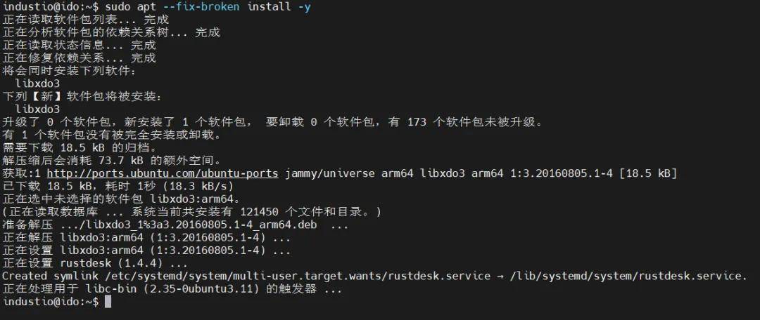

若报错,缺少依赖环境。
RK3588
解决依赖问题:
sudoapt --fix-broken install-y
RK3588
再次安装成功:

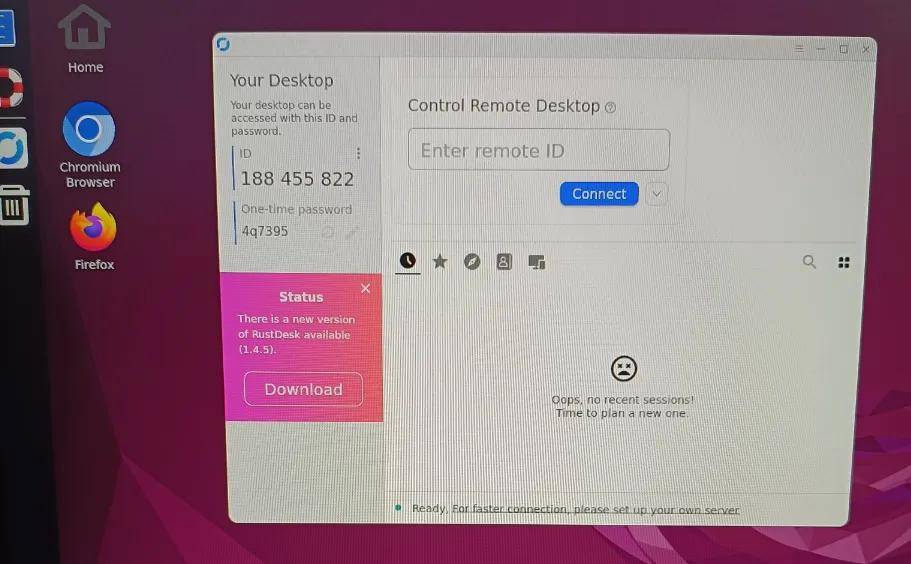

点击桌面图标或者执行命令运行软件,注意不要使用root用于运行:
rustdesk

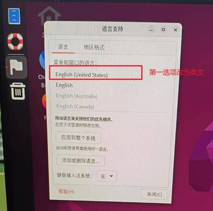

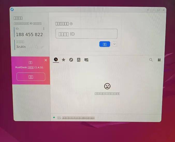

运行软件后先中文字体乱码,通过排查,发现目前在Ubuntu下的Rustdesk还不支持中文字体显示。
RK3588
系统语言,切换为英文,并重启即可正常显示,如图:
RK3588RK3588

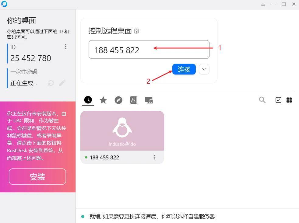

  • Windows电脑端安装与使用
Windows电脑使用Rustdesk控制很简单,直接下载软件运行即可。
RK3588

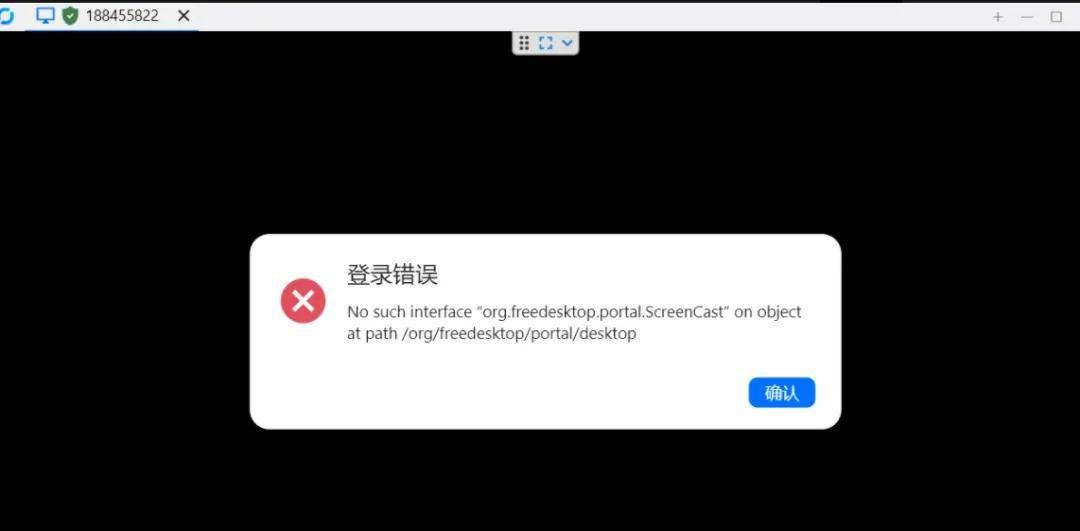

若出现远程连接报错:
RK3588
说明被控端(你的 Ubuntu/RK3588)在Wayland会话下,缺少屏幕共享所需的xdg-desktop-portal组件,导致RustDesk无法获取Wayland的屏幕内容。解决方法如下:
# 更新软件源 sudo apt update # 安装核心门户服务和GNOME适配后端 sudo apt install -y xdg-desktop-portal xdg-desktop-portal-gnome # 重启服务或重启系统 systemctl --user restart xdg-desktop-portal.service
再次远程测试:

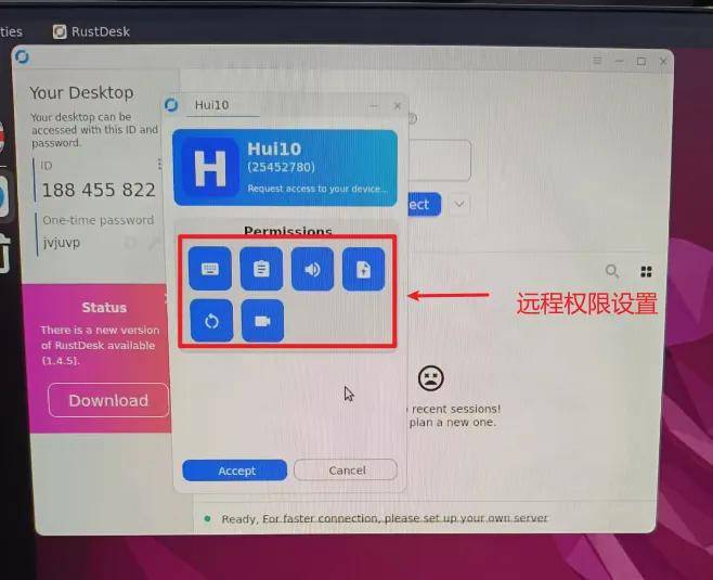

远程连接时可以设置远程权限:
RK3588

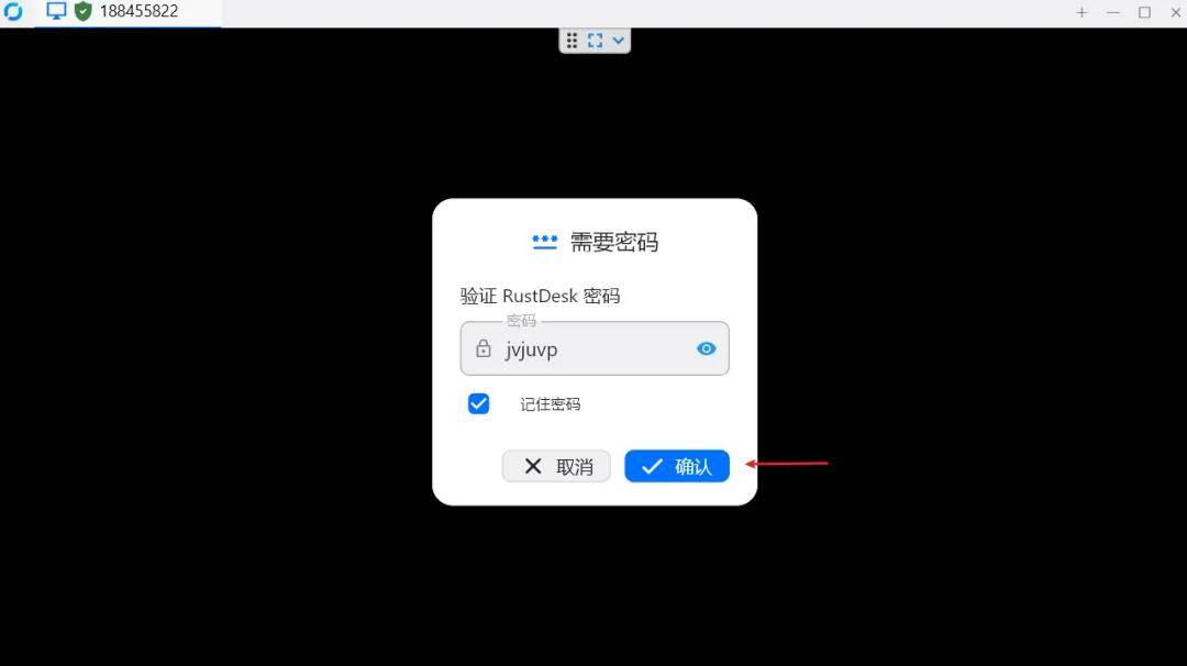

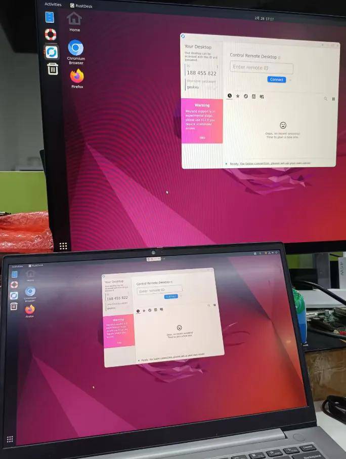

首次远程输入密码后,需要设置一下屏幕共享,完成设置后可以看到已经成功远程桌面:
RK3588
