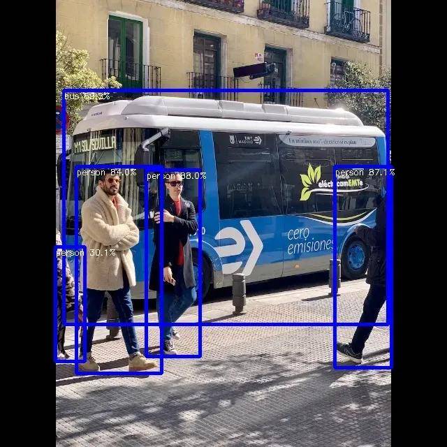

执行完后会得到转换后的模型图片,如图所示:

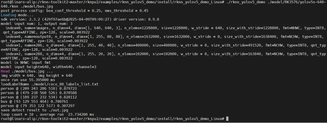

RK3576运行结果如下:
rk3576
分析结果
首次运行耗时约:55.395000ms
连续运行10次的平均耗时:23.7342ms
帧率估算:约42.1FPS (1000ms/23.7342ms≈42.1)

执行完后会得到转换后的模型图片,与RK3576图片一致就不再放了。

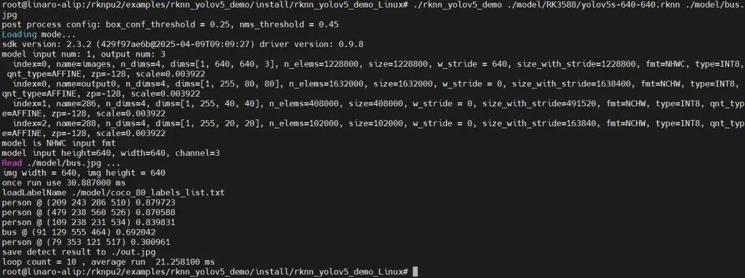

RK3588运行结果如下:
rk3576
分析结果
首次运行耗时约:30.887000ms
连续运行10次的平均耗时:21.2581ms
帧率估算:约47.0FPS (1000ms/21.2581ms≈47.0)

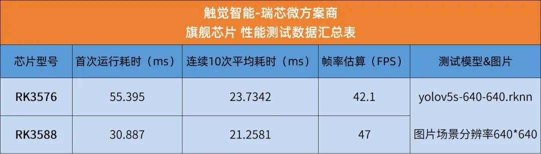

测试结果对比
  • 测试数据汇总表
如图所示:
rk3576
  • 对比结果总结分析
测试均基于相同的rknn_yolov5_demo环境,采用统一的yolov5s-640-640模型和640*640分辨率测试图片,测试条件一致,结果具有较强的参考性。
  • 帧率表现(实时性)
RK3588 以 47.0 FPS 的帧率位居领先,实时处理性能更为强悍;次旗舰 RK3576 帧率可达 42.1FPS。两款芯片帧率均突破40FPS,RK3588与RK3576完全能够满足高清视频流目标检测等高实时性边缘AI场景的运行需求。
  • 运行耗时(效率)
平均耗时与帧率呈反向关联,旗舰 RK3588以 21.2581ms 的平均耗时实现整体效率最优。次旗舰 RK3576 首次运行耗时相对偏高,达到 55.395ms,该现象主要源于模型初次加载与缓存初始化带来的额外开销;进入连续稳定运行阶段后,平均耗时降至 23.7342ms,性能表现已十分接近 RK3588。结合芯片成本定位来看,RK3576综合性价比优势十分突出
  • 场景适配建议
旗舰级 RK3588 与次旗舰 RK3576 均适配对目标检测实时性要求严苛的高端边缘场景,例如高清智能监控、视觉感知、车载辅助视觉等应用。二者性能梯度分明,可根据项目算力需求、预算成本灵活选型。
旗舰RK3588虽说实时帧率、处理效率上全面领先;次旗舰RK3576展现出首次加载略有差距、连续运行性能高度逼近旗舰的特点,在绝大多数常规 AI 推理场景中都能提供出色体验,总的来说RK3576是兼顾性能与成本的高优选型方案
