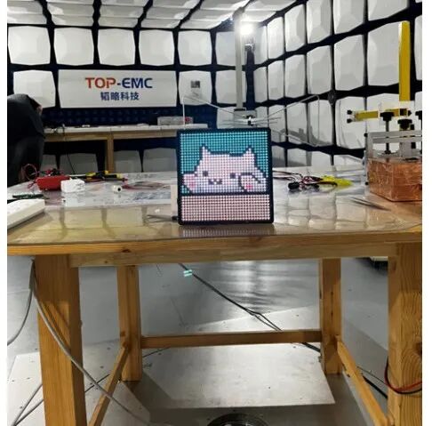

这是一款动态显示的LED灯板,主要存在了时钟和电源问题下图是实验室的摆放图,如下图。

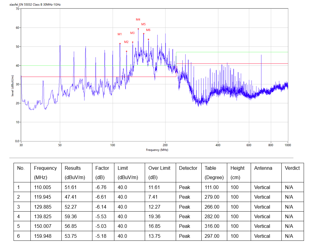

如下图的测试数据,我们可以看到多个单只超标频点都是10MHz的倍频,AV值超标了19.36dB。此外,除了时钟问题,我们还可以看到在150MHz左右的频段存在一个包络问题。
led
在解决EMC问题之前,最最最最重要的是要对机器进行排查,只有确定好问题源,我们的措施才能对机器起到作用,否则一切没有目的的措施都是瞎搞。
先对150MHz的包络问题进行排查和整改。首先,对电源的适配器进行排查,靠近适配器端绕磁环,测试数据没有任何变化,排除适配器的影响;其次,在检查主板是否存在DC模块,因为DC模块存在dv/dt以及di/dt的变化,进而导致电源噪声辐射,但是经过确认主板仅有LDO模块故此排除;最后发现,由于灯板没有一个完整的参考地平面,地全部被分割成细小的走线导致。下图为实物图,利用铜箔将灯板的参考地平面扩大,以及对排线进行屏蔽处理。

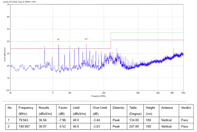

经过处理之后,150MHz的数据已经下降到限值以下,如下图数据:
led

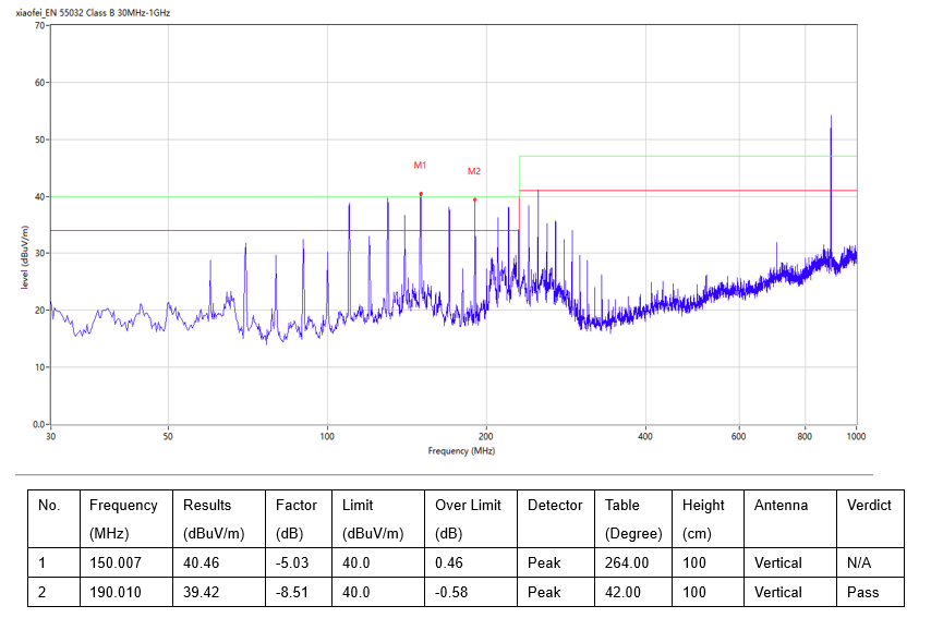

至此,还剩下时钟问题,由于主板只有一个MCU,通过对MCU的资料解析,可以知道是MCU对灯板的控制时钟问题,也刚好和数据上10MHz比对上。
在MCU的CLK时钟增加了Π型滤波电路,这个由电容、磁珠构成的网络如同一个精密的筛子,有效滤除了高频噪声,同时确保了信号本身的完整性。此外,在LED屏连接器座子端,我们增加了磁珠排。磁珠在高频下呈现的高阻抗特性,如同为高频噪声设置了一道道“关卡”,有效阻断了噪声沿电缆传播的路径。整改之后的效果如下图:
