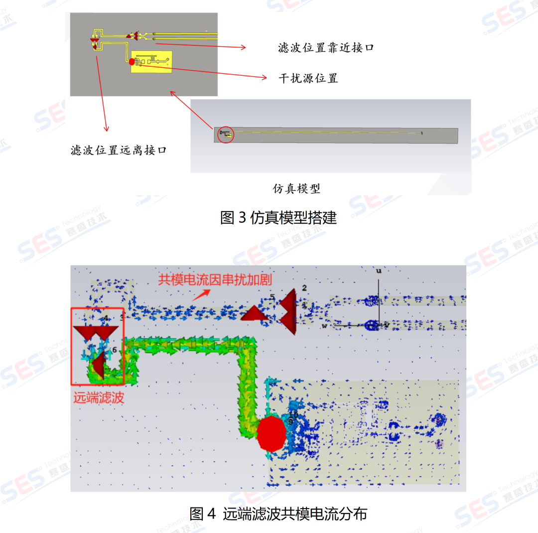

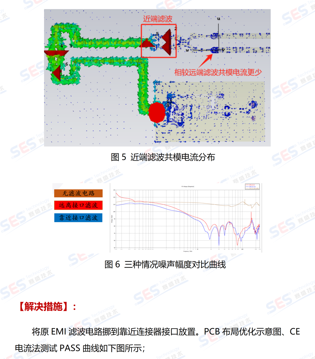

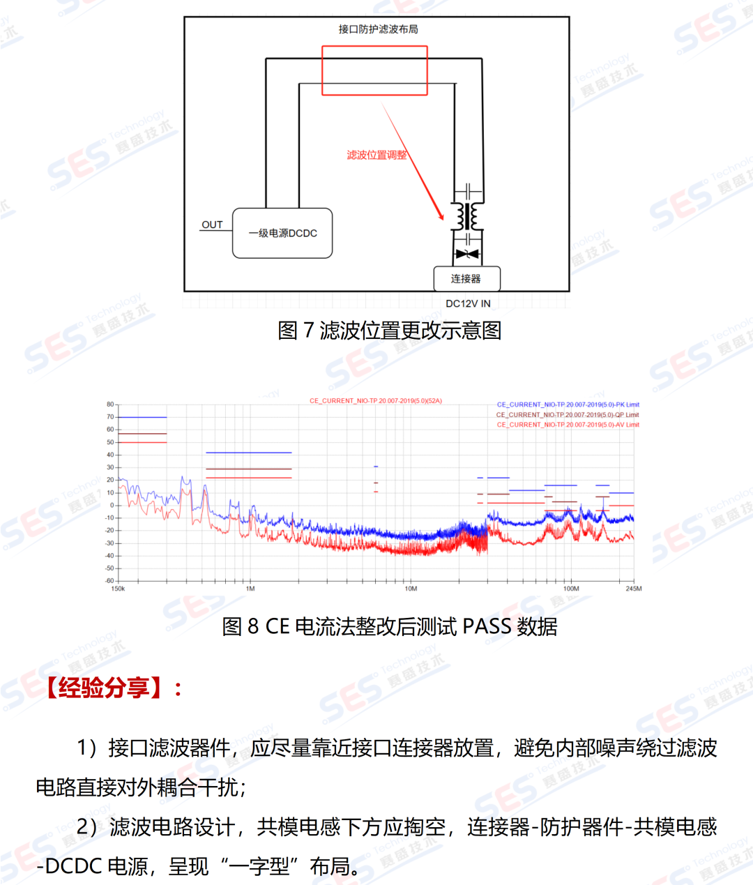

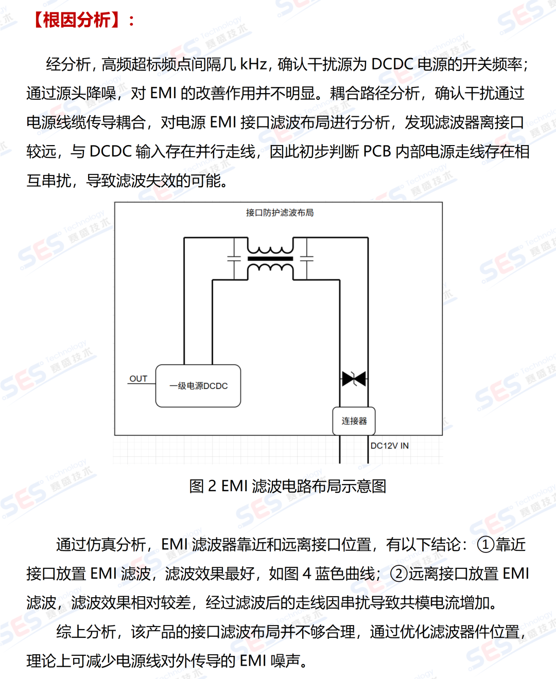

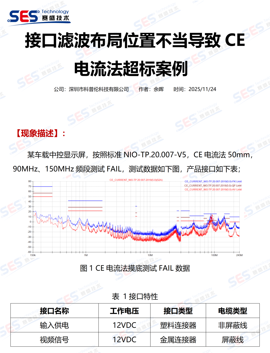

【EMC技术案例】接口滤波布局位置不当导致CE电流法超标案例
