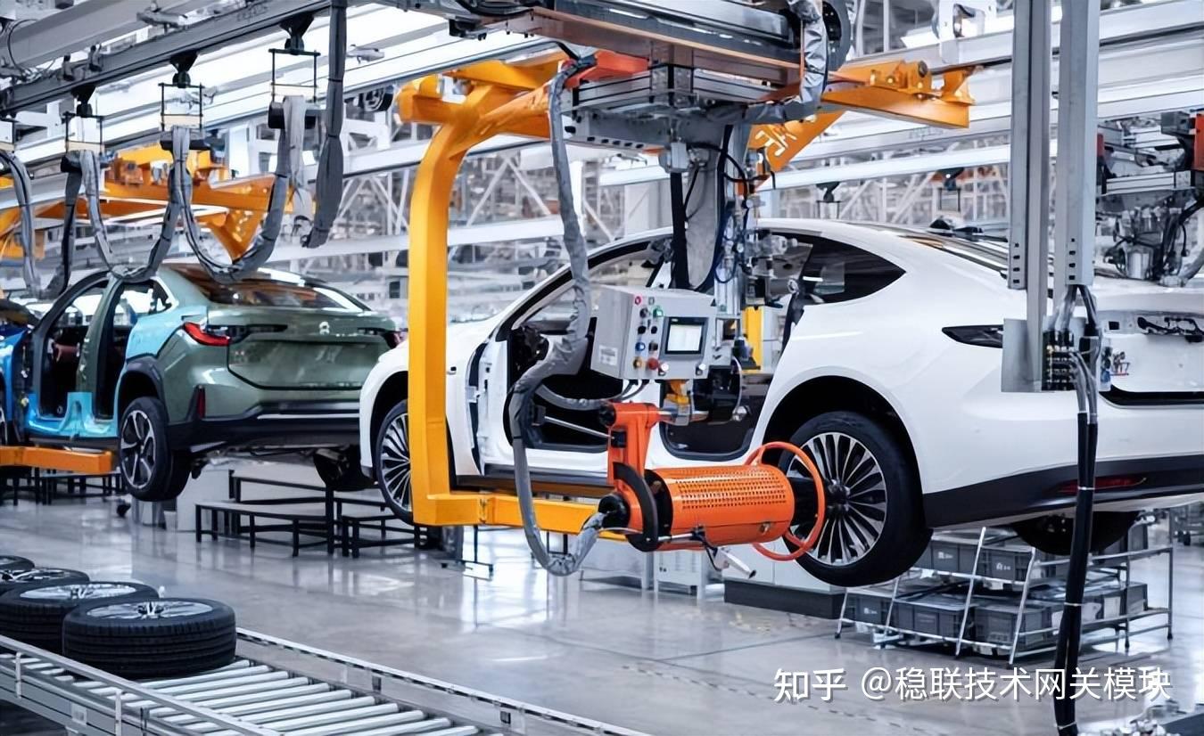

2025年,我接手一个汽车配件焊装线的改造项目。甲方原有两条产线,一条是[西门子S7-1500]带PROFINET驱动器,另一条是后来新上的倍福方案,用的[EtherCAT]。现在要通过MES把两条线整合,上位用WinCC,PLC主站用一套S7-1500统一控制。但问题来了——新线上那6台EtherCAT伺服([雷赛DM3E系列])根本挂不上PROFINET总线。
不是伺服不好,是它们俩从根上就不是一路人。你让一个说德语的人跟一个说俄语的人直接开会,不配个翻译,根本聊不下去。这个“翻译”,就是协议转换网关。
