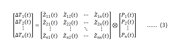

对于一个有 n个热源(或关注点)的系统,我们可以定义一个n×n的热阻抗矩阵:
耦合
其中:
对角线元素 Zii(t):自热阻抗(Driving Point Zth)。表示在点i施加单位阶跃功率时,点i自身的温升响应。这对应于单热源的情况。
非对角线元素 Zij(t)(i ≠ j):耦合热阻抗传递热阻抗(Transfer Point Zth)。表示在点 j施加单位阶跃功率时,对点 i 造成的温升响应。这正是热耦合的数学体现。
2.2线性叠加定理的应用
由于系统是线性的,总温升等于各热源单独作用时产生的温升的线性叠加。
例如,热源1的总温度T1(t) 可以表示为:
耦合
公式
这正是热耦合在数学上的精确表达。Ż₁₂ ⊗ P₂这一项就是热源2对热源1的热干涉。
