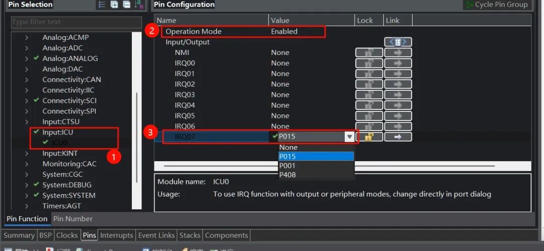

从开发板的原理图可以得知,用户按键接在P015引脚上,而其对应的中断请求(IRQ)通道为IRQ7。
序号
操作
1
点击界面下方标签栏中的Pins标签,进入引脚配置界面。
2
Pin Selection区域,展开Input:ICU选项,选择ICU0。
3
Pin Configuration区域,将Operation Mode设置为Enabled,勾选IRQ07对应的P015引脚。

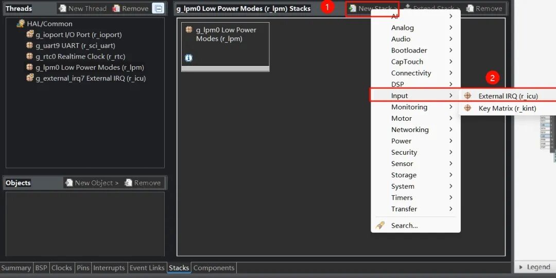

点击界面下方标签栏中的Stacks标签,进入堆栈配置页面。
2
HAL/Common Stacks区域,点击New Stack按钮。
3
在弹出菜单中,选择Input选项下的External IRQ (r_icu)

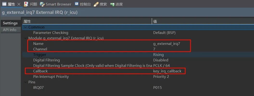

在下方Settings设置区域的Module g_external_irq7 External IRQ (r_icu)部分,设置Name为g_external_irq7Channel7
2
Module g_external_irq7 External IRQ (r_icu)部分,设置Callbackkey_irq_callbackPin Interrupt Priority为Priority 2

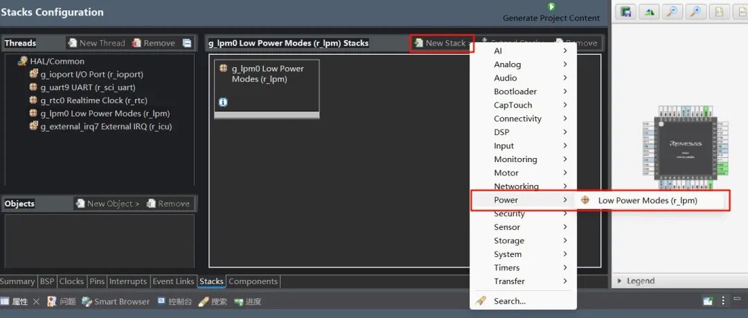

3
Power子菜单中,选择Low Power Modes (r_lpm)
mcu

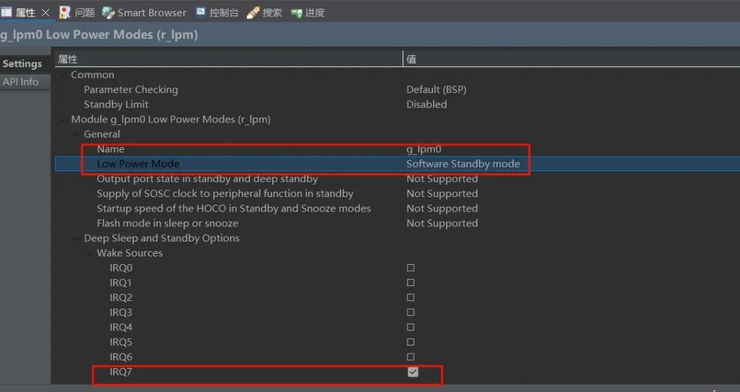

1
在下方Settings设置区域的Module g_lpm0 Low Power Modes (r_lpm)部分,设置Name为g_lpm0
2
Settings设置区域的Module g_lpm0 Low Power Modes (r_lpm)部分,将Low Power Mode设置为Software Standby mode
3
Module g_lpm0 Low Power Modes (r_lpm) - Wake Sources部分,勾选IRQ7
mcu

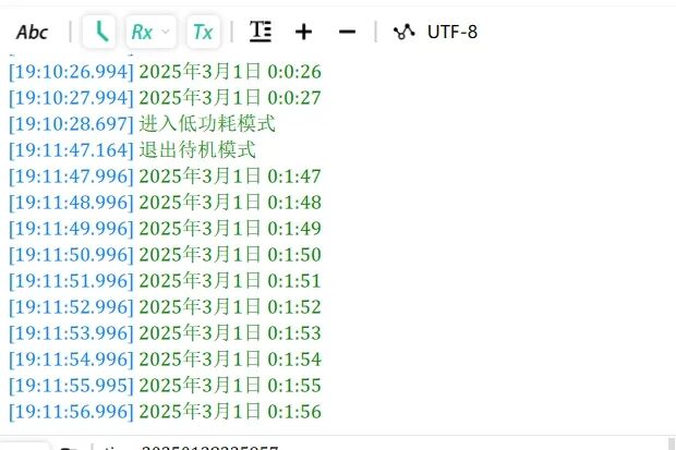

把编译好的程序下载到开发板并复位,打开PC端的串口助手,能查看到串口打印的时间。点按一下开发板上的用户按键,进入待机模式,再按一下则恢复正常工作模式。待机模式下RTC实时时钟正常计数,可以通过这个方法来实现低功耗日历的设计。

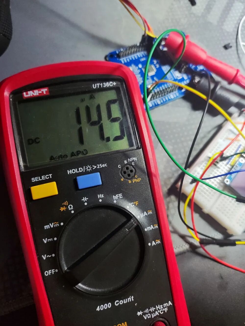

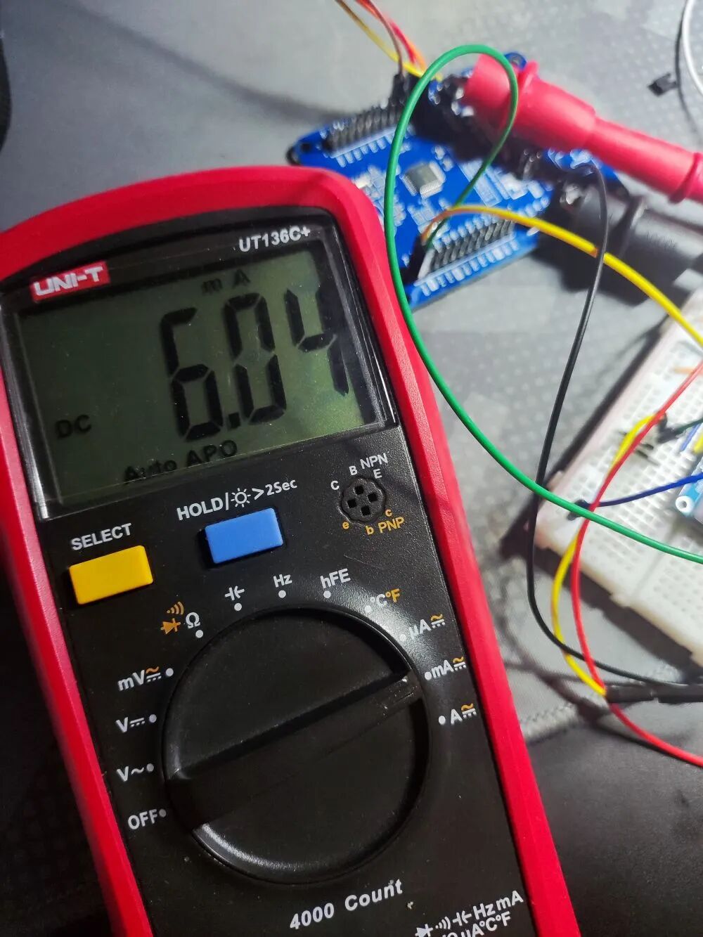

最后关心一下功耗到底如何,因为RA2L1开发板最重要的特性就是低功耗。在不接任何外设,输入电压3.3V的情况下,测试得到正常运行的电流约6mA,待机模式下的电流约14uA。
