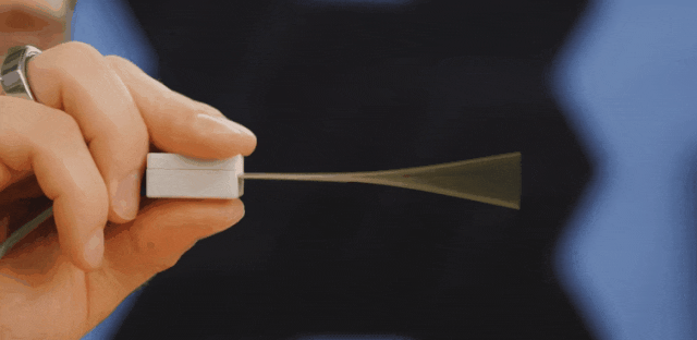

目前,业界的MEMS主动散热风扇方案,绝大多数均采用了压电材料:MEMS风扇利用压电效应,即压电晶体能将形变和电压互相转换,当它受到挤压,形状发生变化的时候,就会产生电压;反过来,给压电晶体施加一个外加的电压,它就会产生形变。
利用这个性质,我们就能给它通上电,让片状压电晶体在往复的电压驱动下震动,做成一个压电风扇或者说振动结构。
mems
但是,利用这一原理制造的传统压电“风扇”,风量小,风速低,甚至需要四周完全空旷,才能吹起一点点风。
除了不能使用电动机、需要避免维修的场合,这种压电风扇基本没有使用价值。

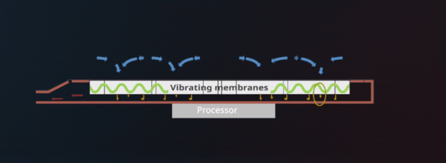

  这时候,MEMS技术发挥了重要作用,通过重新设计结构,在硅片等材料上,用光刻机雕了成百上千个微小的压电风扇,还有配套的电路和风道。
mems
mems
▲微观压电MEMS风扇结构示意,来源:xMEMS
一个压电“风扇”能力小,但成千上万个压电风扇就能飞起来,这就像“折筷子”的故事。
强劲的风与散热片充分接触,在相同散热面积下,能产生传统散热器五倍的散热效果。

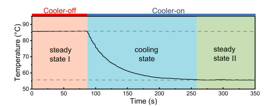

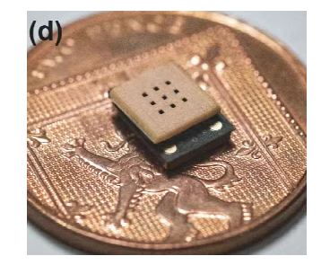

  2025年7月,我国天津大学精密测试技术及仪器全国重点实验室庞慰/张孟伦课题组在全球电子行业全球期刊IEEE Transactions on Electron Devices上,发表了MEMS主动散热风扇(MEMS冷却器)的最新研究成果——以“Energy-Efficient Piezoelectric MEMS Cooling Chip for Compact Electronics Based on a Partially Mechanical Decoupled Actuator”为题。
    该论文显示,通过结构创新,天津大学团队研发出一款新型MEMS冷却器芯片,能够产生高达3.4米/秒的风速,最大负载功耗仅69mW——为当前传统微型机械风扇的1/5,该芯片封装后大小仅为6 mm × 6.7 mm × 2.1 mm——为目前公开报道中体积最小的MEMS冷却器芯片。
    在最关键的降温测试中,在环境温度 26°C 下,该款MEMS冷却器芯片对准一块10×10×1mm的金属陶瓷电热片进行测试。当MEMS冷却器关闭时,热源温度稳定在 85°C;而当 MEMS冷却器启动后,热源温度迅速下降并最终稳定在 55.4°C,降温幅度高达 29.6°C!
    下图为天津大学团队封装后的新型MEMS冷却器芯片实拍图片及温度测试曲线实验数据:
mems
mems
  由此可见,在技术上,MEMS主动散热风扇(MEMS冷却器)实现了从体积、能耗到散热能力等方面,对传统微型机械风扇的全方位碾压,堪称散热“黑科技”。

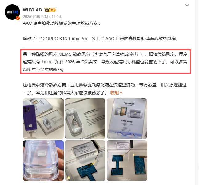

    作为当前最前沿的MEMS技术之一,MEMS主动散热风扇(MEMS冷却器),正加速从实验室到市场的量产过程——相关数据显示,2026年第三季度将迎来MEMS风扇的量产爆发。

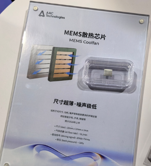

    据相关透露信息显示,我国MEMS龙头企业瑞声科技,已发布MEMS散热芯片方案,并预计在2026年第三季度实现实装。
    值得一提的是,瑞声科技亦是iPhone手机 VC均热板的核心供应商,其VC散热技术已在高端手机市场占据领先地位。瑞声科技的MEMS散热芯片有望颠覆当前手机散热市场格局。

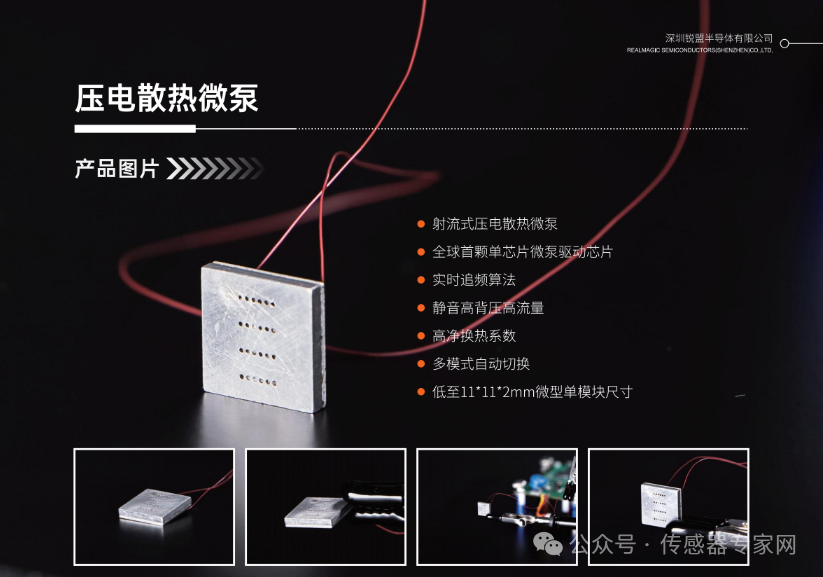

  国产MEMS芯片初创企业锐盟半导体,在2026年1月的美国CES展上,与国产手机巨头传音科技,联合发布MEMS压电风扇技术——这或许是因为传音科技主攻的非洲市场更需要先进散热技术。该产品采用0.1毫米厚振动片,每秒脉冲25000次,可集成于轻薄机身内,显著提升高负载与高热流密度端侧场景下的算力性能。
mems
  锐盟半导体成立于2020年底,凭借基于压电MEMS技术的MEMS散热芯片、MEMS触觉芯片等一系列突破性产品,近年来已完成多轮融资,最新一轮融资发生于2026年2月份的A轮,金额达亿元,由松禾资本领投,飞荣达、华融胜资本、深圳市天使母基金等多家机构联合参与投资,飞荣达是散热领域头部上市公司。相关信息参看用MEMS技术造风扇,深大教授又拿到数千万元融资(又一个蓝海市场)
