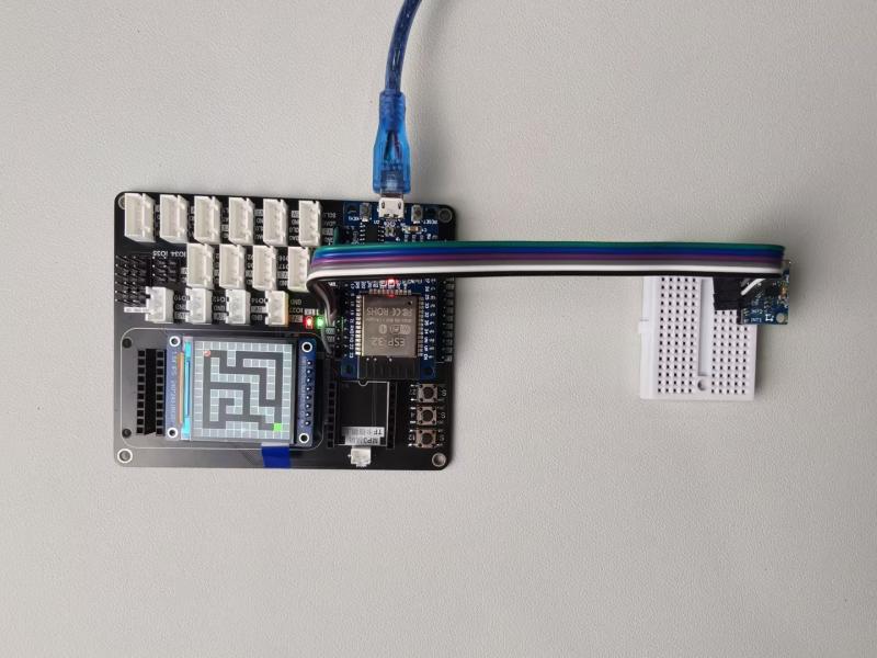

1.2 接线方案
        本项目使用两个SPI设备:ADXL362加速度计和ST7789显示屏。为了不冲突,将它们连接到不同的CS片选引脚,而共用SCK、MOSI、MISO(ADXL362需要MISO,ST7789通常不需要MISO)。参考接线如下:
ESP32引脚 连接ADXL362 说明
3.3V VCC 供电
GND GND 共地
GPIO18 SCK SPI时钟线
GPIO23 MOSI SPI数据线(主机输出)
GPIO19 MISO 仅ADXL362需要读取数据
GPIO5 CS ADXL362片选(可自定义)
注意:因为有零知派扩展板,ST7789不需要接线,只需要把屏幕插到零知派扩展板上就可以了。
1.3 硬件连接图
开源
1.4 实物连接图
开源

4.1 操作步骤
烧录程序:将零知派ESP32通过USB连接电脑,在Arduino IDE中选择正确的开发板和端口,点击上传。
放置水平:将开发板平放在桌面上,此时小球应静止在起点位置。
倾斜控制
向前(远离你)倾斜 → 小球向下(屏幕下方)滚动
向后(靠近你)倾斜 → 小球向上滚动
向左倾斜 → 小球向右滚动
向右倾斜 → 小球向左滚动
目标:在不触碰灰色墙壁的情况下,将红色小球滚到绿色终点区域。抵达后屏幕显示“YOU WIN!”并停止。
重置游戏:按开发板上的RST按钮重新开始。
