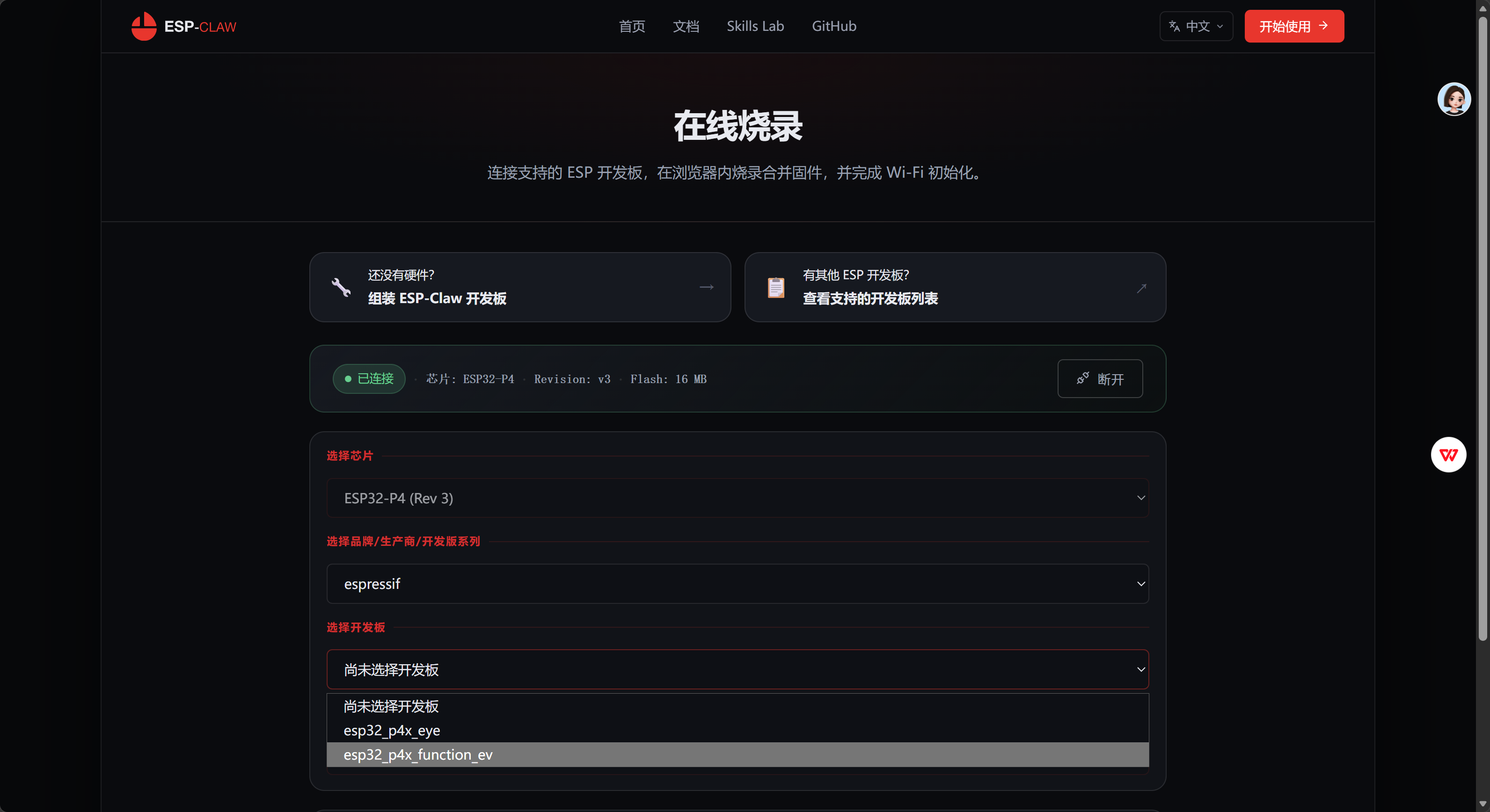

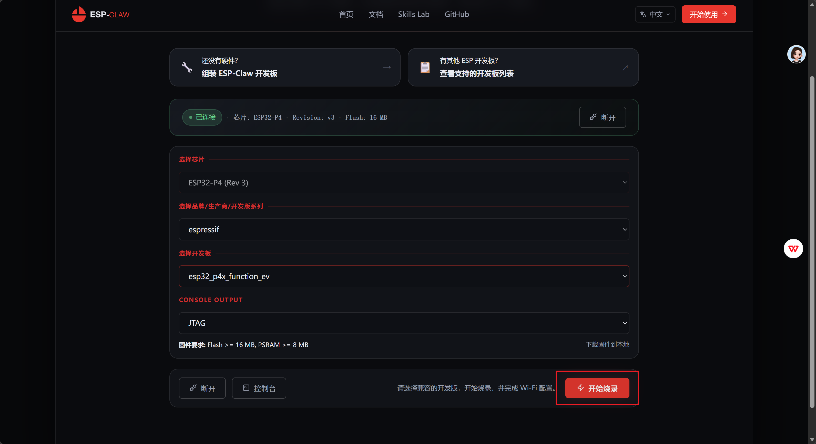

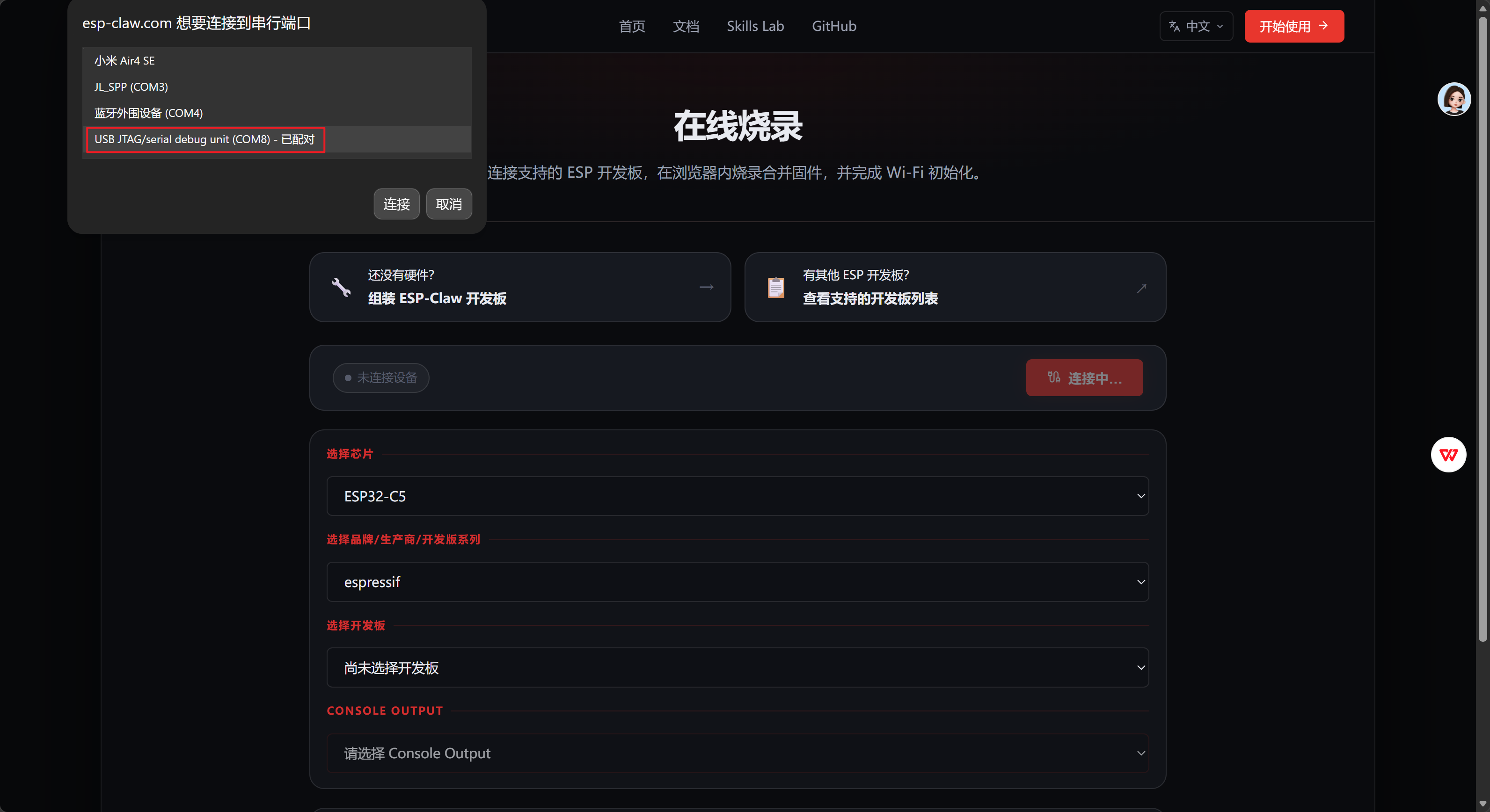

选定串口完成连接之后,系统便会自动识别出对应的芯片各类相关信息,你只需要从中仔细挑选适配自身使用的开发板型号,就能够顺利开启后续的在线烧录相关操作啦。
开发板

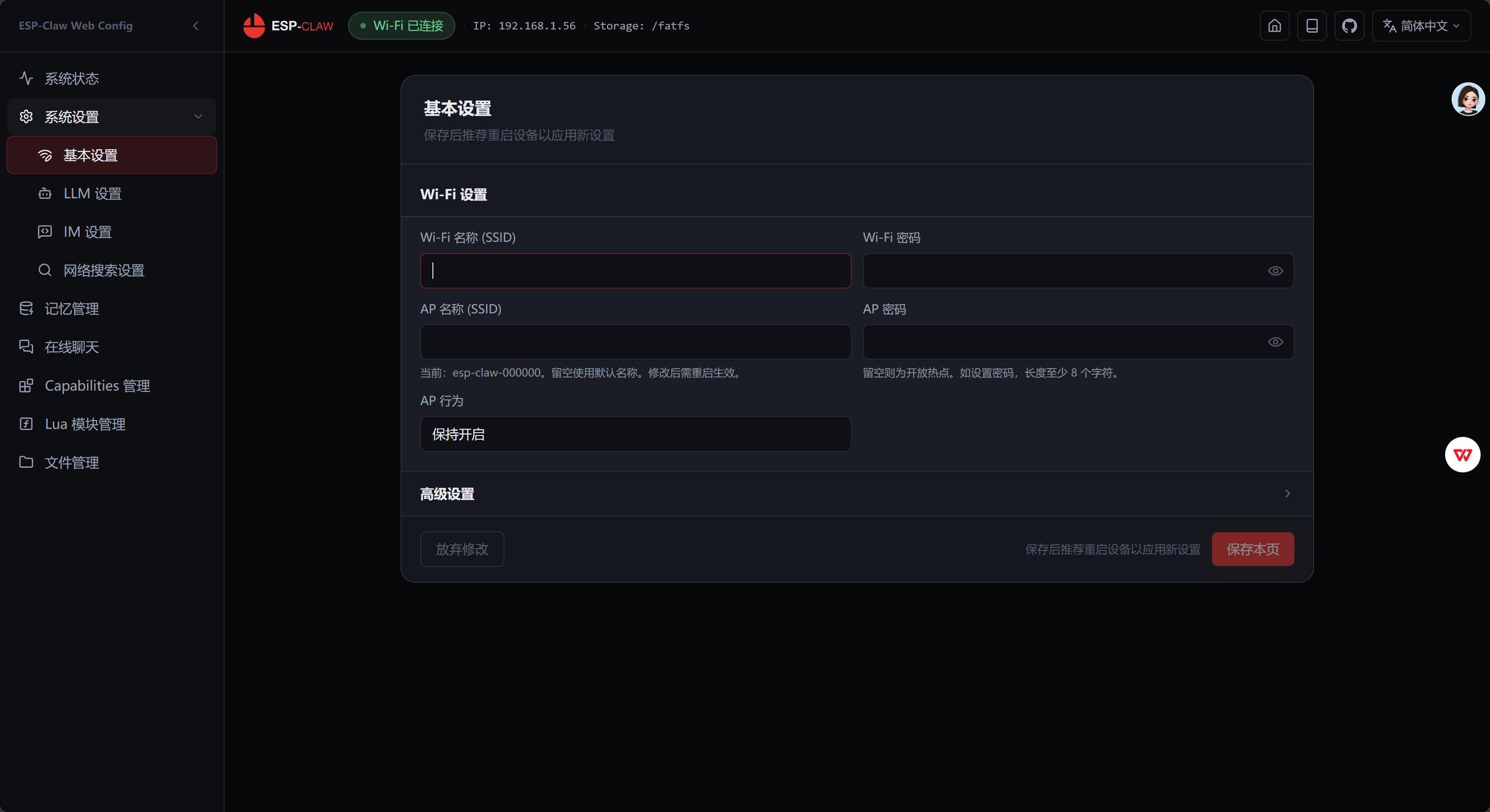

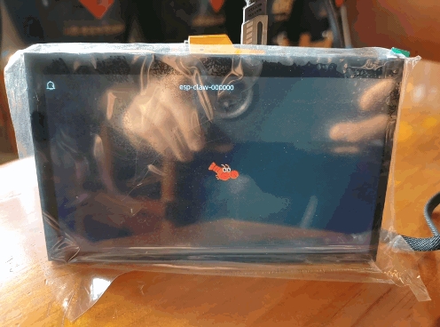

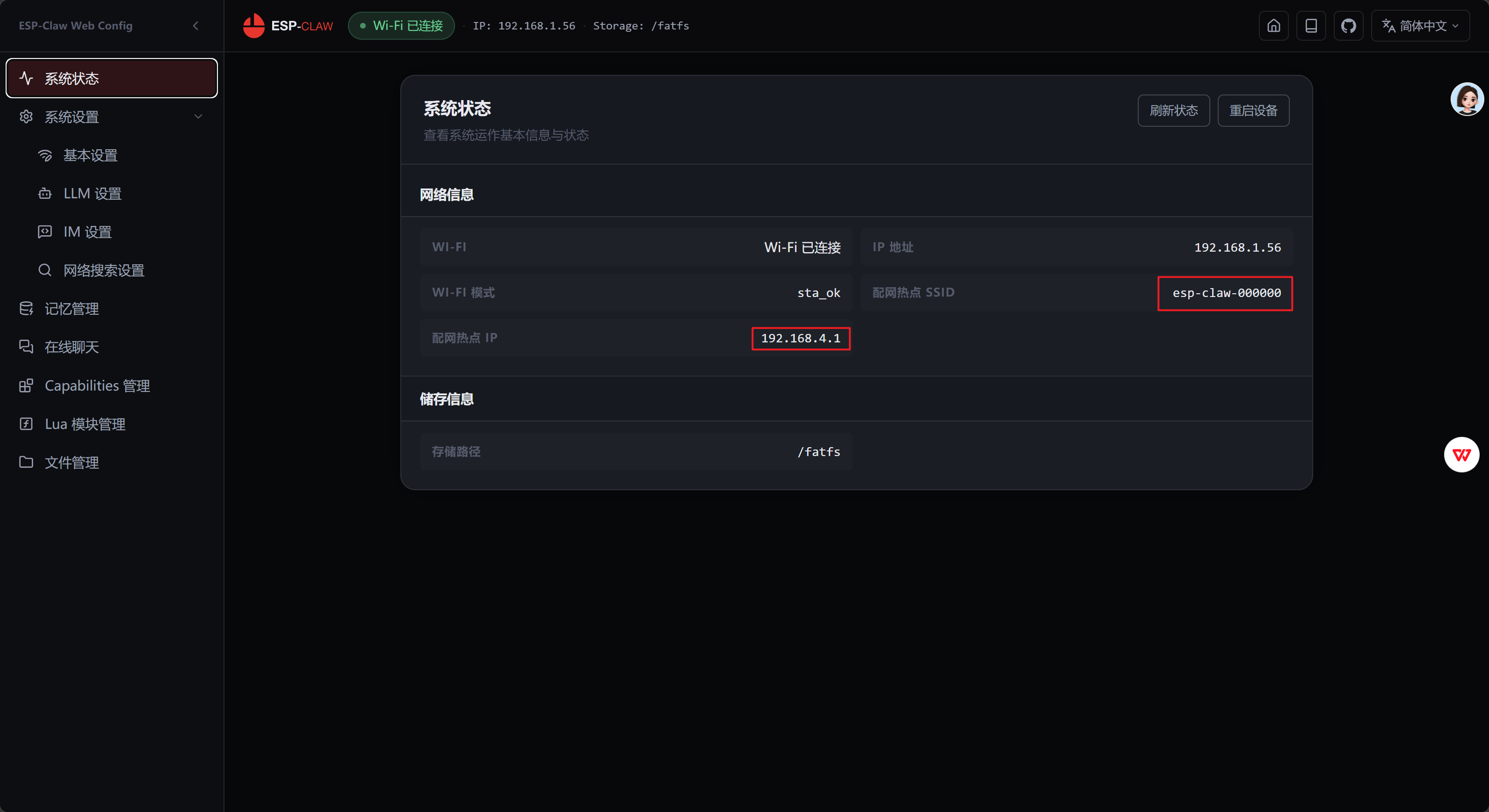

烧录工作顺利完成之后,设备就会自动执行重启操作,随后会自动开启一个名称为“esp‑claw‑000000”的无线网络热点,我们只需连接上这个热点,接着在浏览器中访问地址“192.168.4.1”,就能够开展对应的各项配置操作啦。这里有个小小的细节瑕疵需要留意:该热点名称末尾所附带的字符,并不是对应设备的MAC地址哦。
开发板
设备无法自动搜索识别到对应的WIFI名称,必须依靠手动输入填写相关信息才能连接,在功能优化层面还有较大的改进空间。
开发板开发板

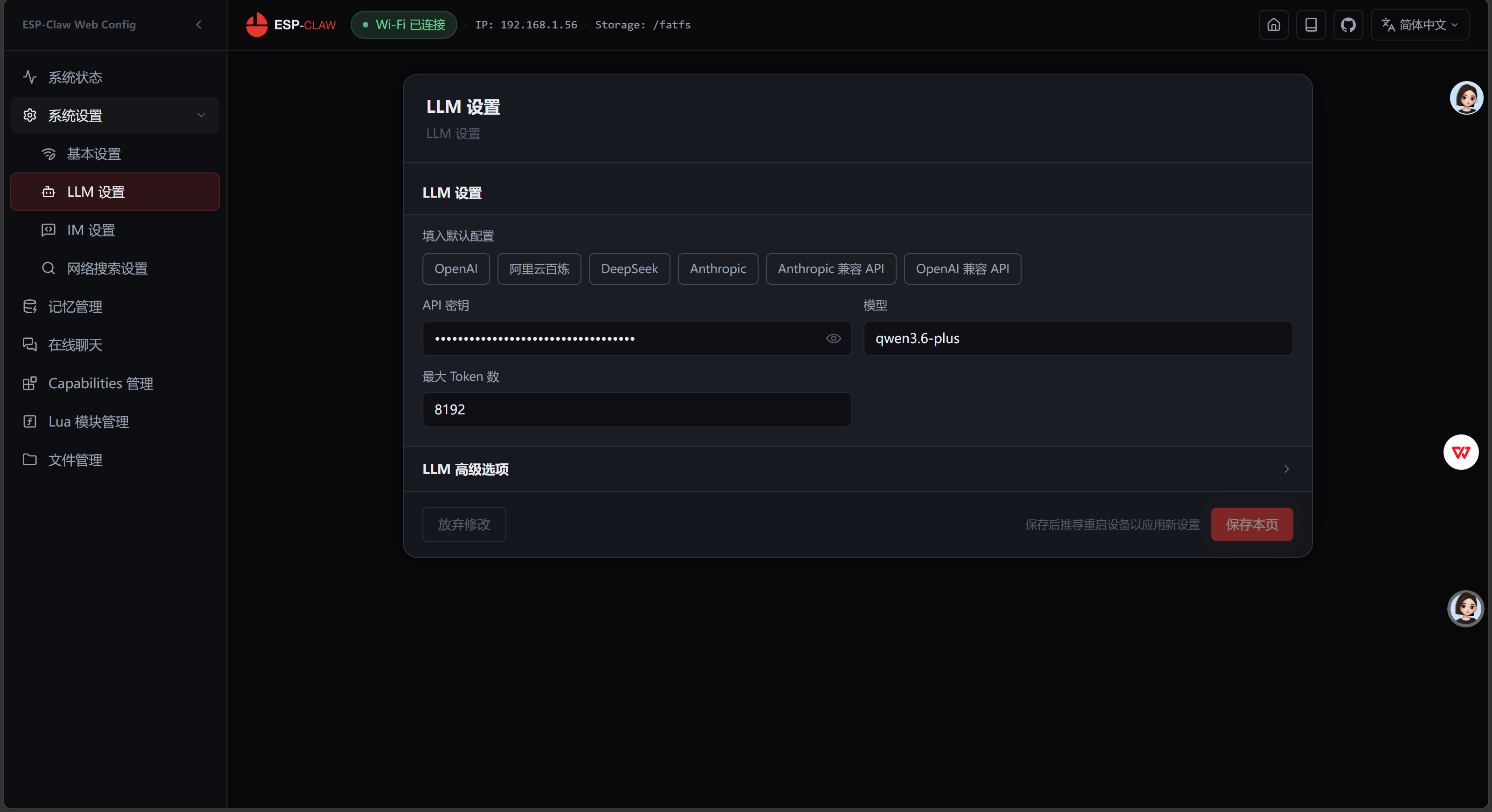

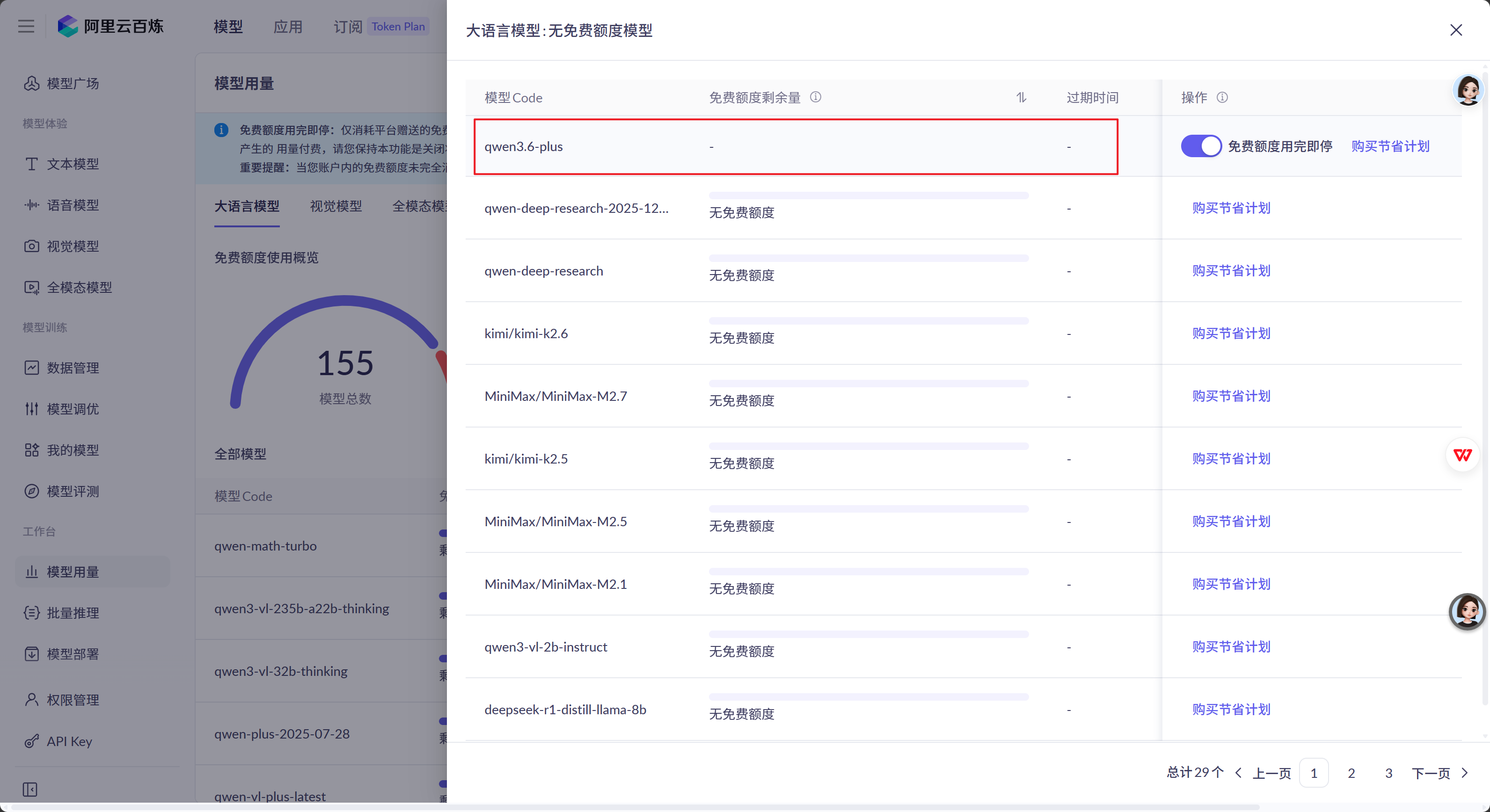

配置大模型可以优先考虑阿里云百炼平台,该平台还提供了一定额度的免费使用权益,新手上手体验十分友好。
开发板
https://bailian.console.aliyun.com/
在页面的左下角位置可以创建API Key,其格式示例大致为:
sk-ae88888888888888888888888888888

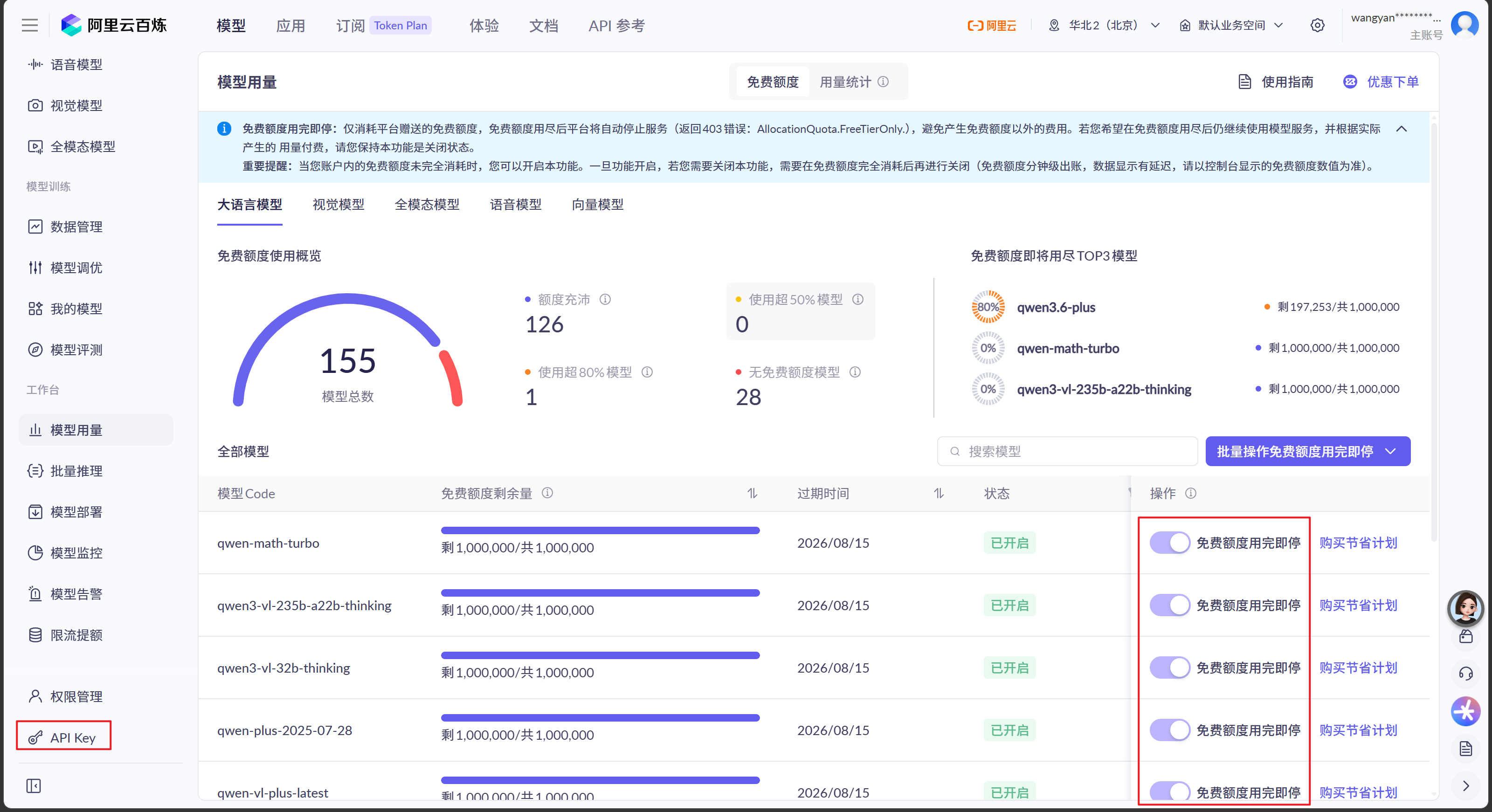

推荐开启“免费额度用完即停”
开发板开发板

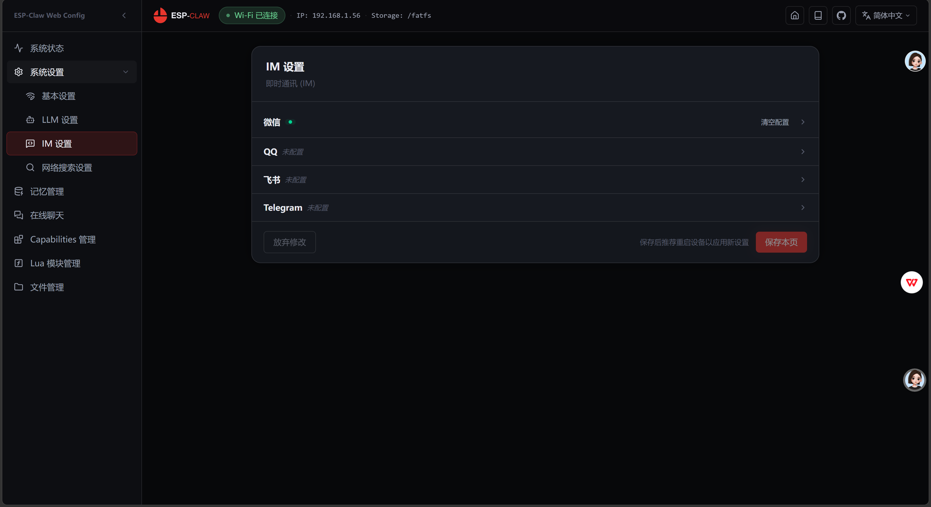

配置即时通讯功能,可兼容对接微信、QQ以及飞书等主流通讯平台

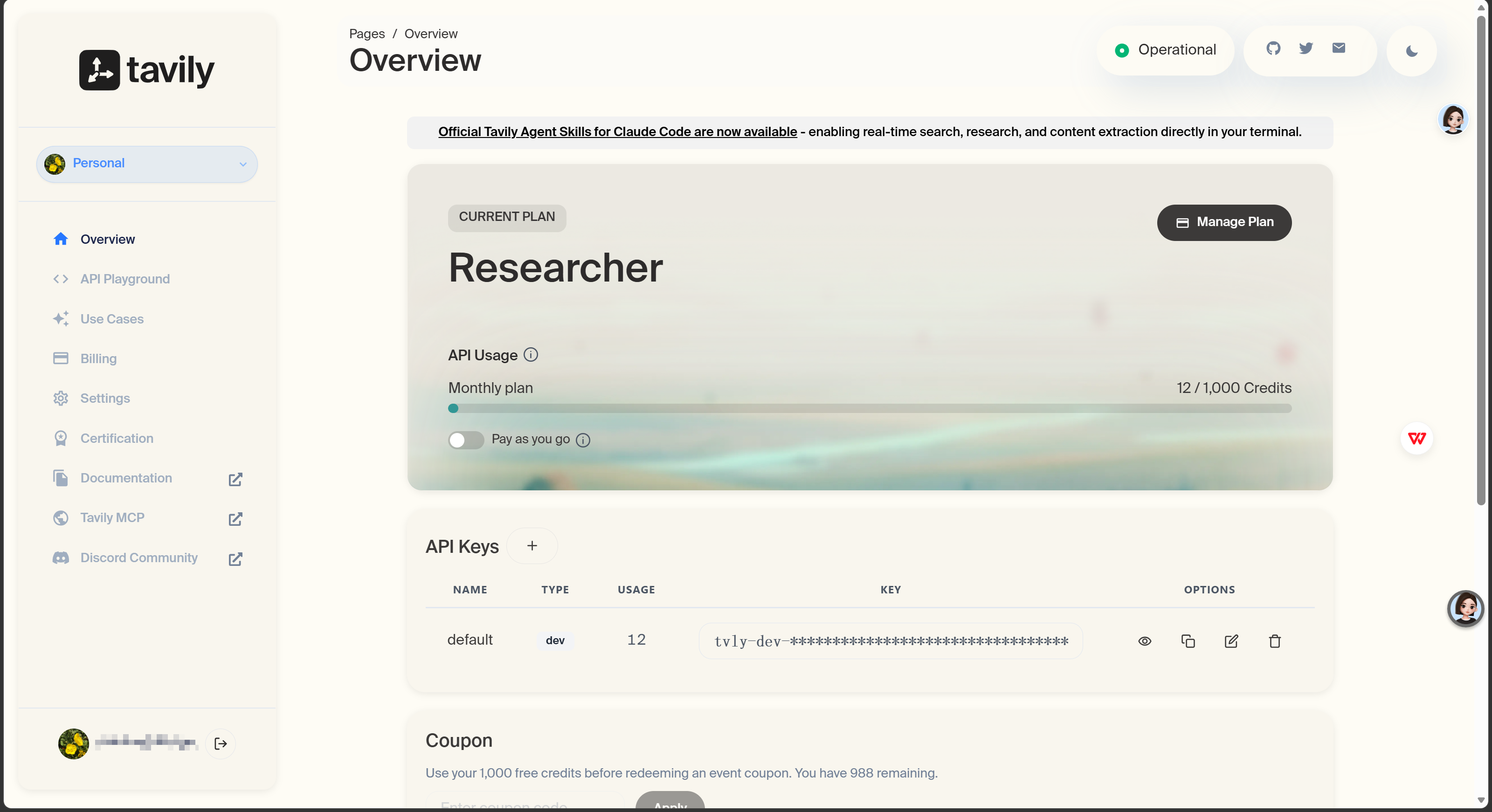

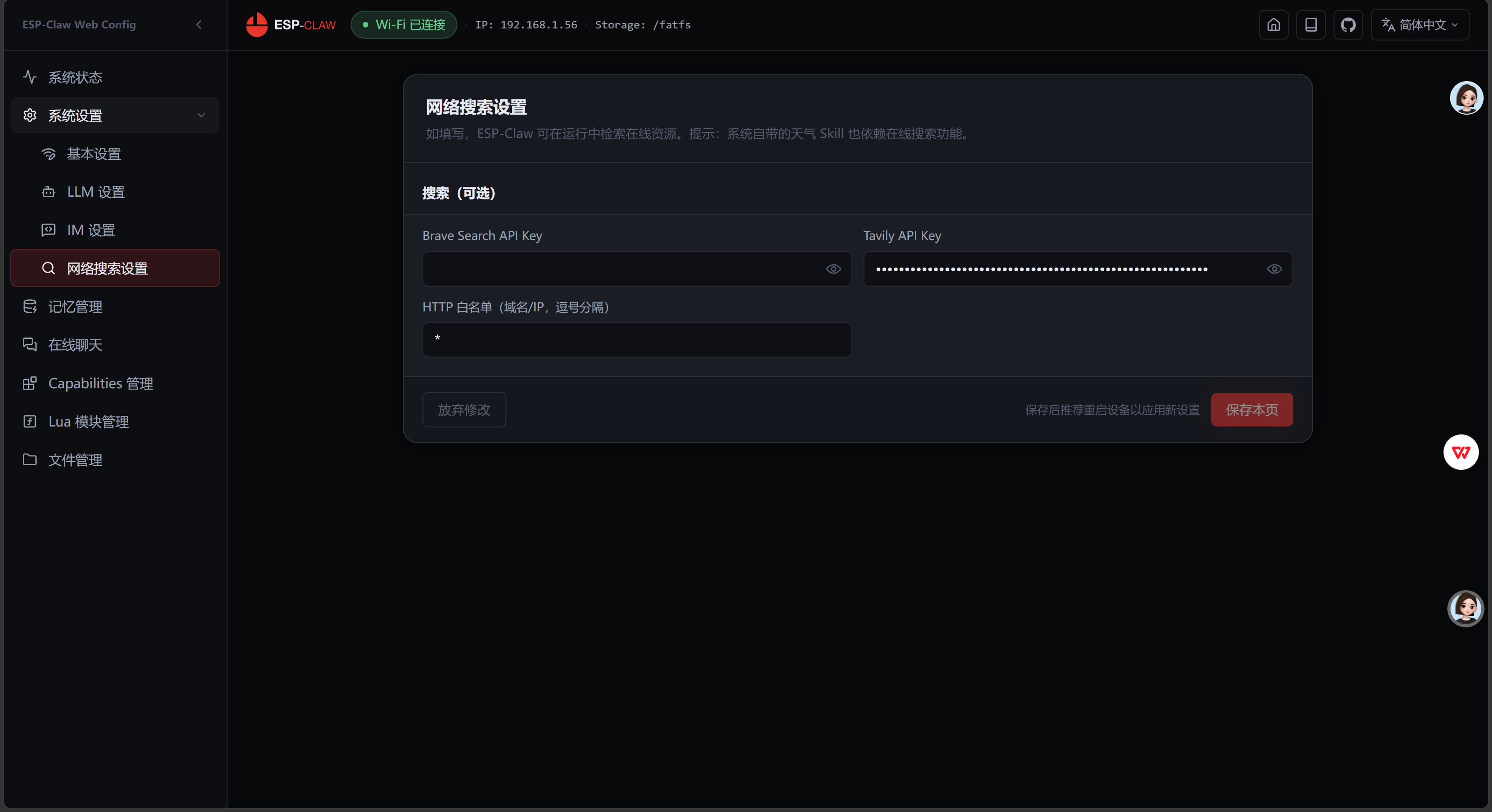

网络搜索的相关设置方面,这里个人比较推荐大家使用Tavily这款工具,它还十分贴心地为使用者提供了可以直接使用的免费额度,平时日常用来开展各类网络检索工作其实是十分合适且便捷的。
https://app.tavily.com/
开发板
配置搜索引擎后,ESP-Claw 才能通过网络检索获取最新信息。查询天气也依赖搜索引擎支持。

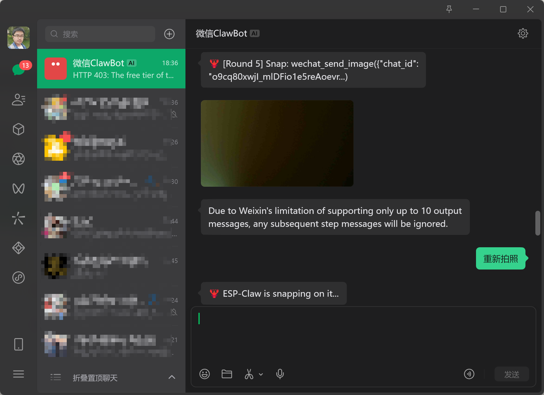

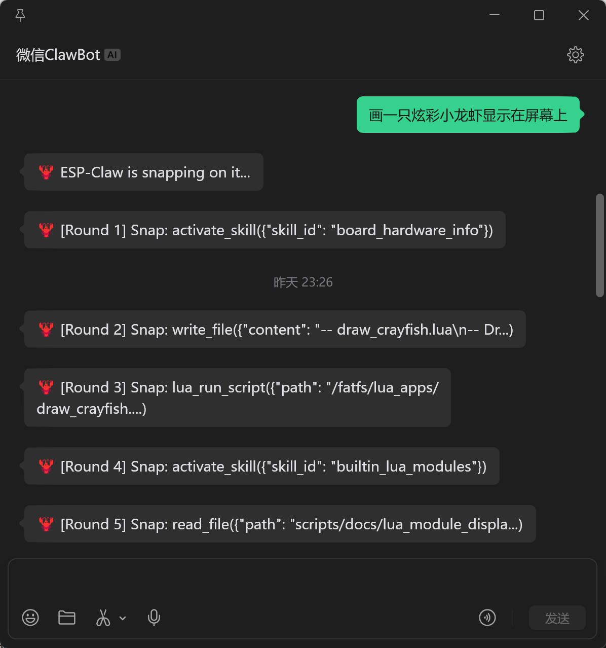

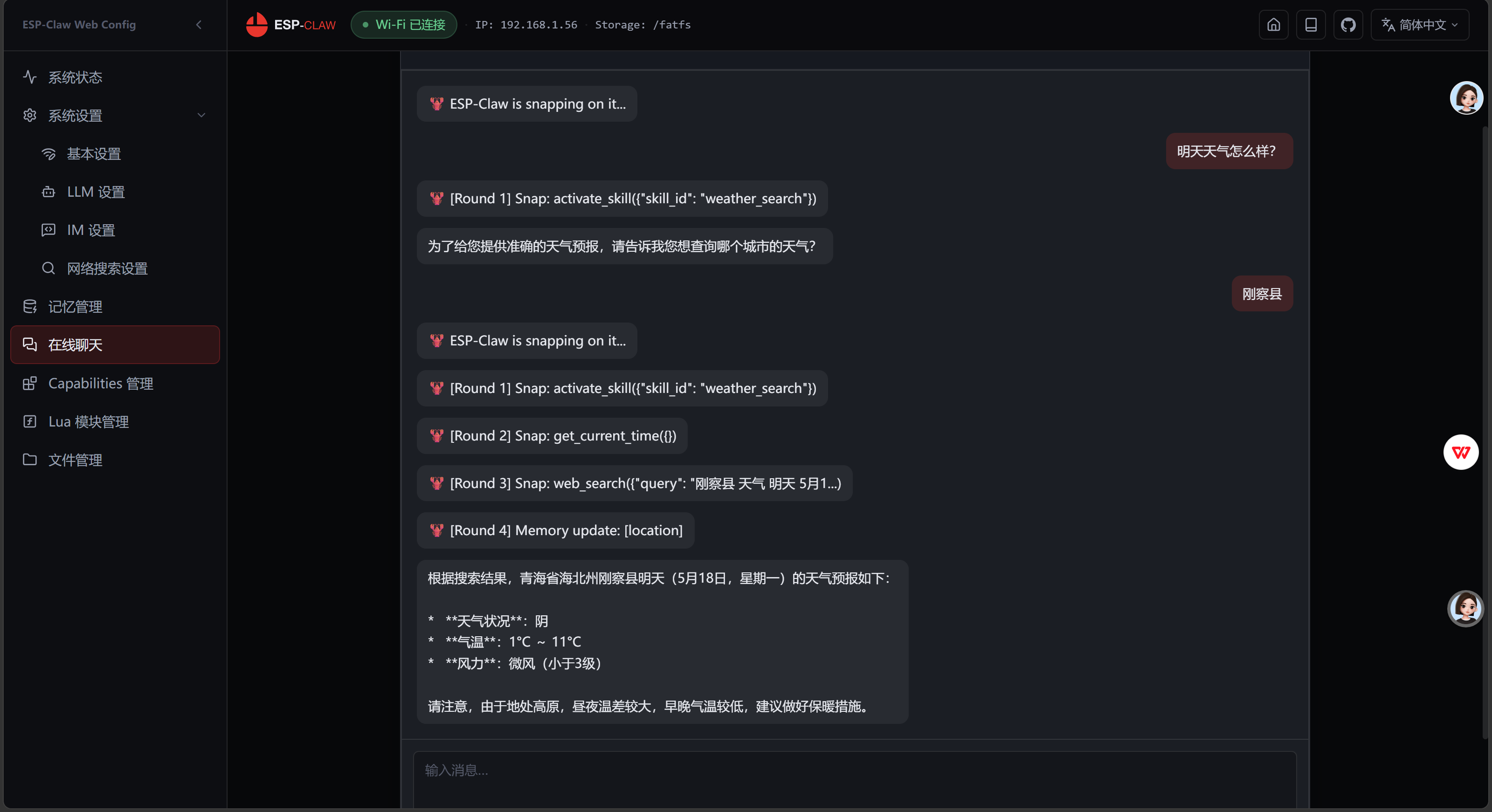

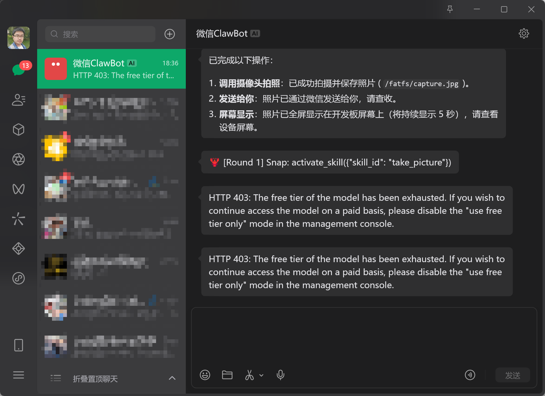

配置完成之后,大家就能够借助在线聊天窗口、微信社交平台等多种便捷渠道,轻松查询每日实时天气状况,还能随心发起各类日常任务啦。
开发板开发板开发板开发板开发板开发板

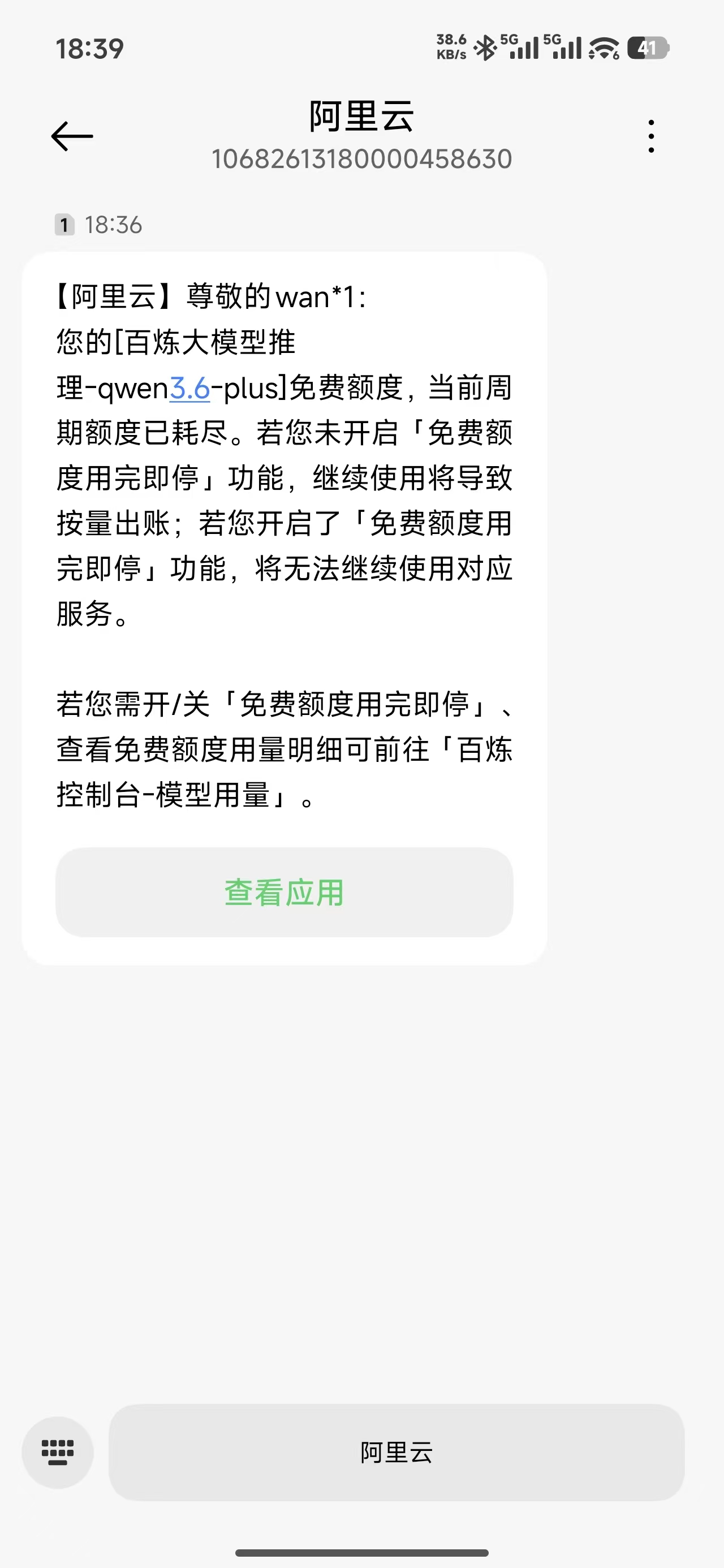

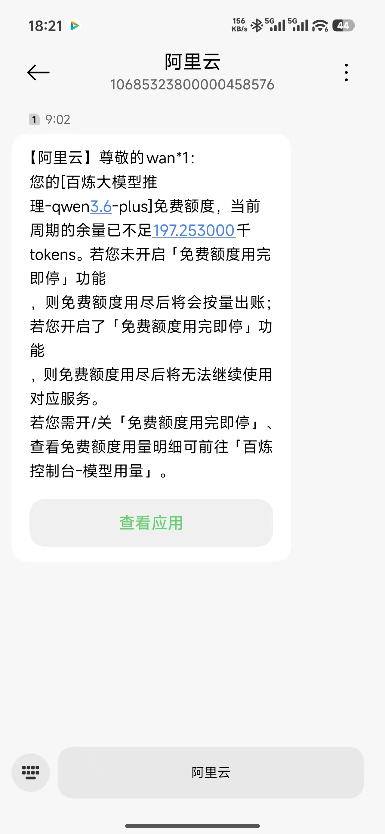

好啦,体验的额度已经全部用完咯,是额度本身偏少,还是使用起来比较耗费流量字符呀,既然用完那就暂且停下休息啦。
开发板
