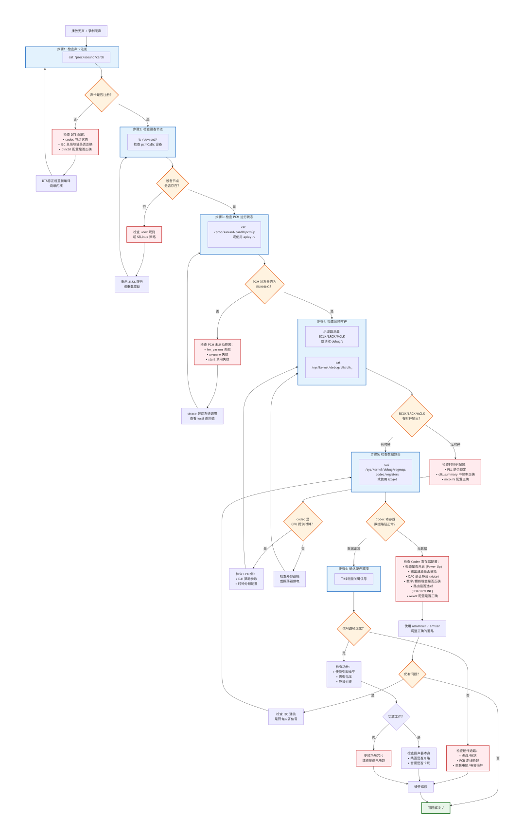

5.4 声卡调试排查流程图(解决无声/无录制问题)
数字化

3.调试层:Linux用ALSA-utils,Android用TinyALSA,结合procfs/regmap/logcat定位问题,按排查流程图解决无声/XRUN等核心问题。
