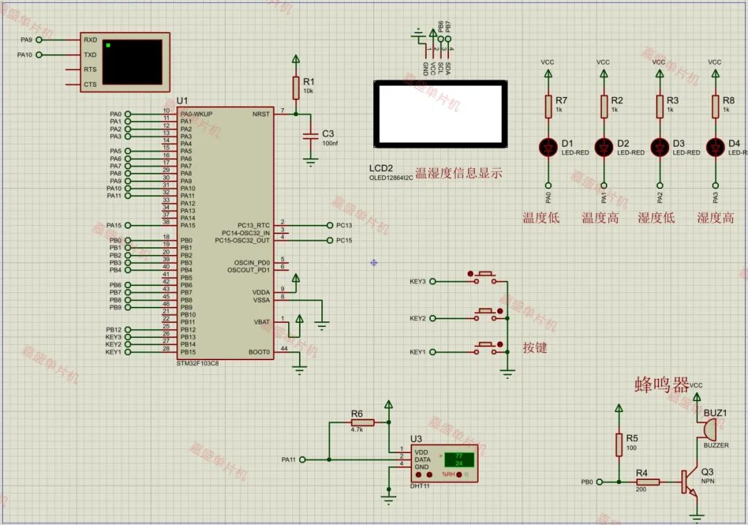

1、以STM32为最小系统电路进行连接,用OLED显示屏显示温度、湿度、温度阈值,湿度阈值。
2、用DHT11温湿度传感器进行温湿度的测量。
3、可以通过按键可以设置温湿度阈值。设置按键进入设置模式/退出设置模式,按键加减调整阈值。
4、当温度超过设置的阈值时有声光报警,对应报警指示灯点亮,蜂鸣器报警。

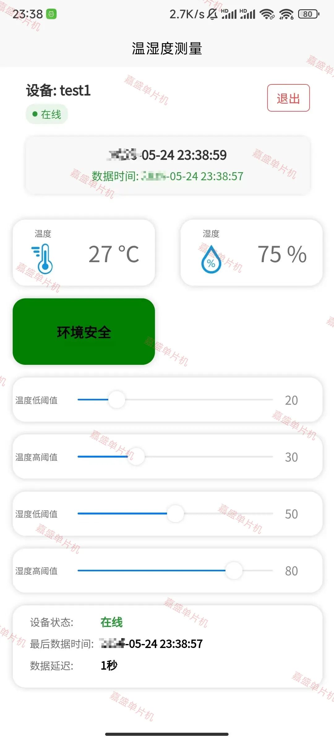

6、云平台远程查看温湿度检测值(仿真使用串口模拟)

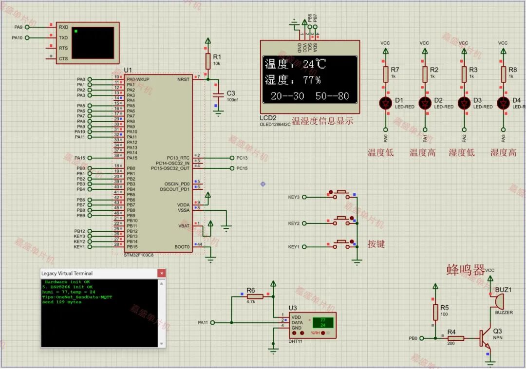

三、仿真设计
打开仿真工程,双击proteus中的单片机,选择hex文件路径,然后开始仿真。
STM32STM32

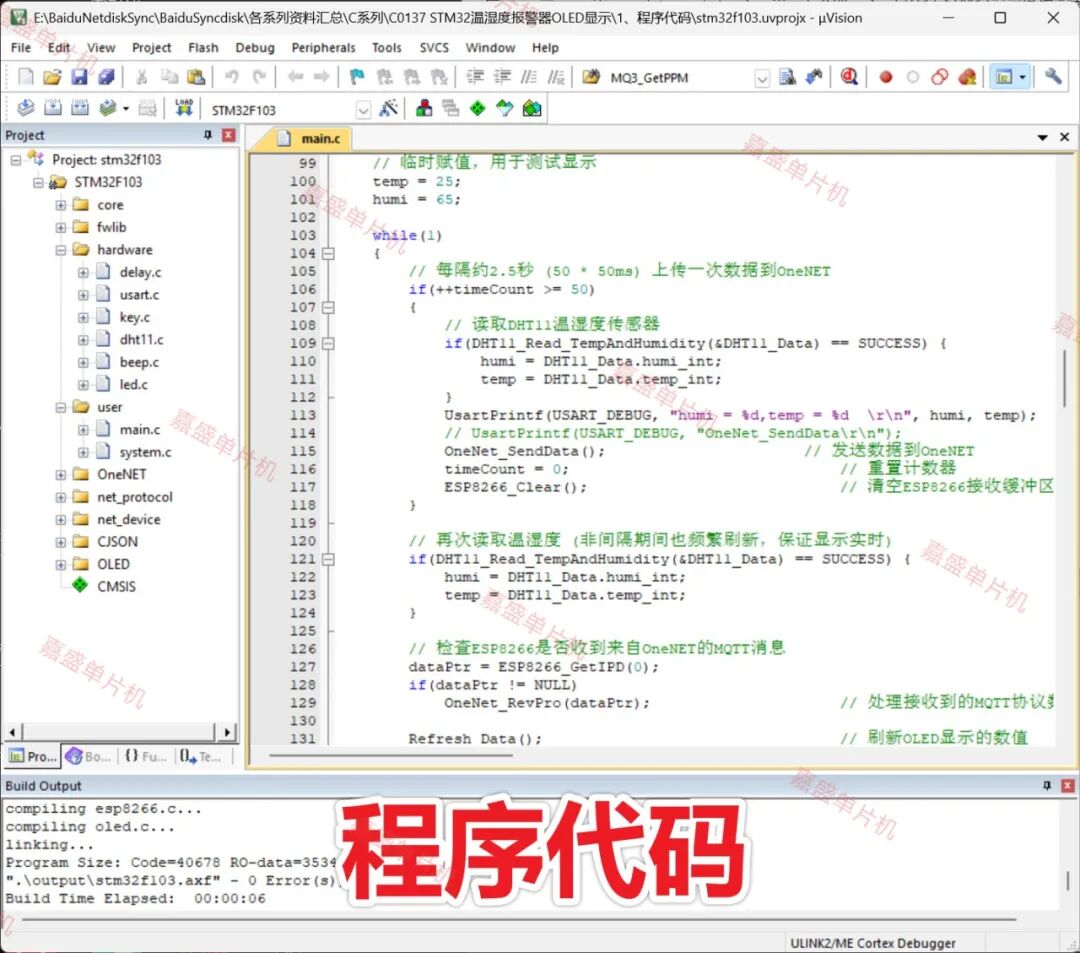

四、程序代码
程序是用keil5 mdk版本打开的,如果打开有问题,核实下keil的版本。程序有注释可以结合讲解视频理解。

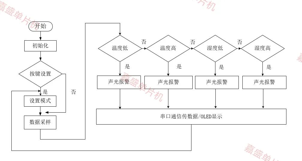

程序流程图:

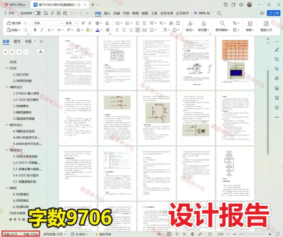

五、设计说明书
9706字,内容包括硬件设计、软件设计、结论等。

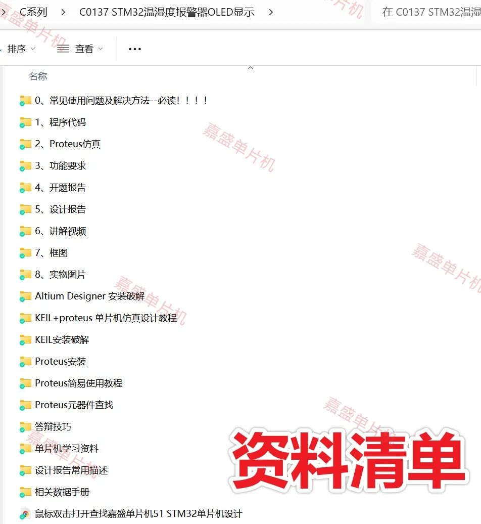

六、资料清单&下载链接
STM32
资料下载链接: https://pan.baidu.com/s/1lxCel6dXsWPQSoyx4RD2Dw?pwd=tqy4
提取码: tqy4

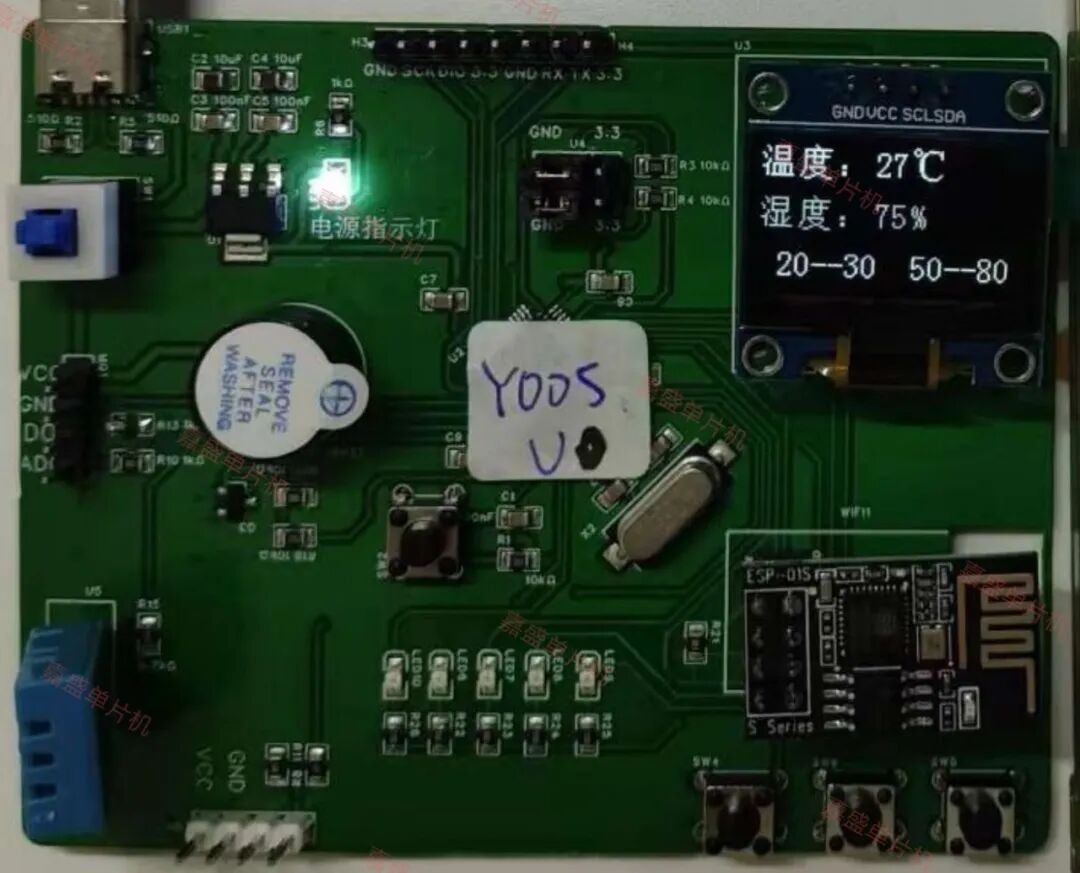

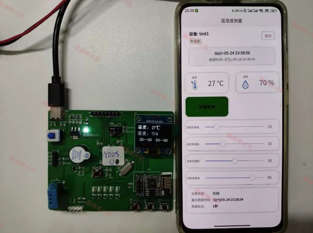

以下是实物图,需要定制实物可联系
STM32STM32
STM32
