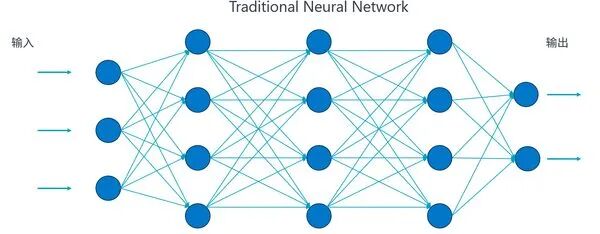

与传统的全连接神经网络不同,Neuton 会从零开始逐个神经元地生长网络结构,自动找到最紧凑的模型,无需手动调节网络层数、学习率等超参数。训练后的模型可以非常小,适合在 Cortex-M 系列 MCU 上部署。
Nordic
相比于结构冗余的传统全连接网络,Neuton 神经网络有极高的效率:它在生长过程中会自动剔除不重要的神经元与权重,并支持跨层连接。这种特性使得模型不再是死板的层级堆叠,而是一个高度精简、按需连接的稀疏拓扑结构。
