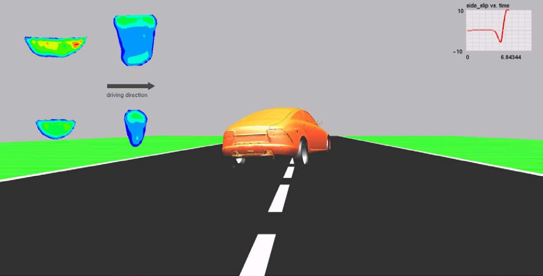

驾驶员变道操作的在线分析结果
为分析每次单独的试驾数据, 测试部门在车内安装了传感器以记录车辆动态参数。测试过程中需要对轮胎压力变化、轮胎接触面积的负荷分布、车辆动态轨迹等各项数据进行实时采集、传输及可视化呈现与分析。

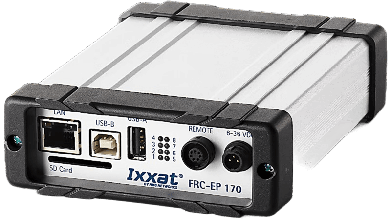

虹科Ixxat多协议计算网关内置嵌入式平台,可将多种总线系统整合于单一设备,具备独立计算能力,仅需一台PC即可完成配置、仿真、分析与可视化。设备内置强大处理器与实时操作系统,可高效处理传输协议,从而实现对动力转向系统等车辆组件的隔离测试,同时保障数据提取的快速性与安全性。

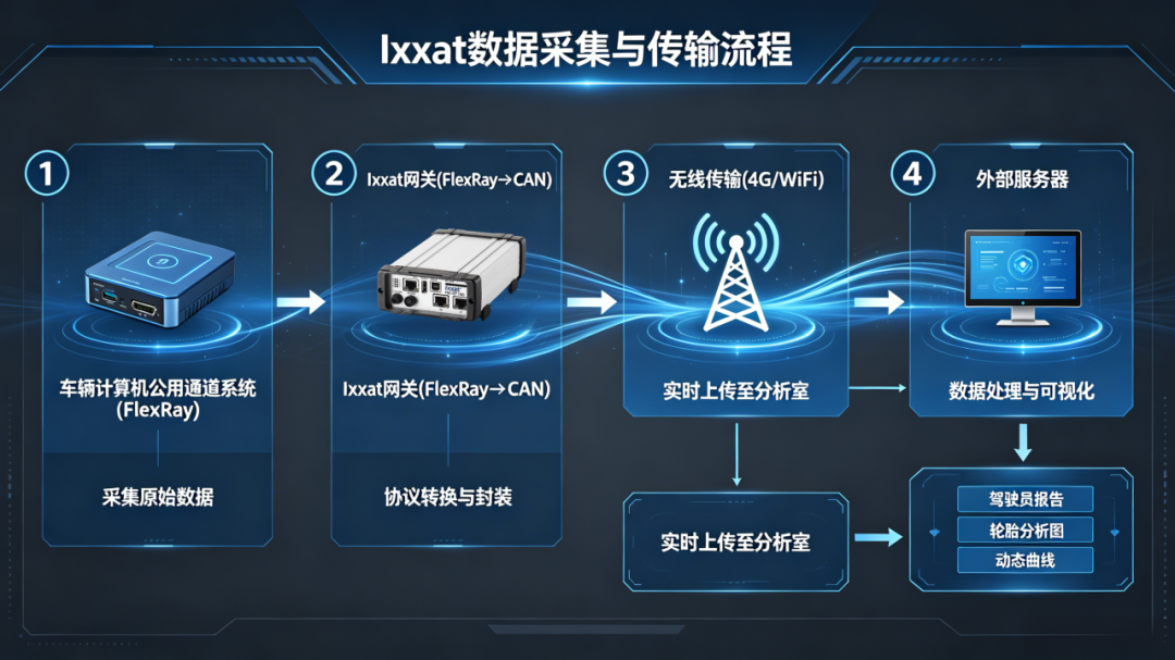

客户可通过车载分析工具及虹科Ixxat  FlexRay转CAN网关采集并处理车辆原始数据,随后无线传输至分析室进行数据可视化和分析处理。

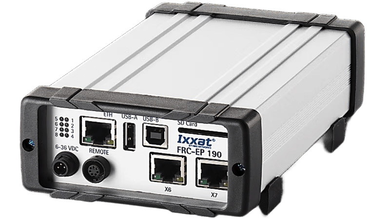

虹科 FRC-EP190
虹科电子
虹科 FRC-EP170

硬件模块化设计,配置简单——单台电脑即可完成配置/仿真/分析/全流程可视化,支持后续升级适配 CAN FD,适应智能汽车总线迭代趋势
2
高效数据采集与管理
可稳定精准采集胎压、车辆侧滑等多维数据,内置具备高性能计算能力的嵌入式平台, 可高效进行数据管理和协议处理,满足密集测试场次无重复试驾的严苛要求
3
便捷化集成与部署
无需干预车辆原有复杂总线架构,可无缝提取车辆数据,不影响整车控制逻辑,完美适配实车道路测试、赛事测试等场景
