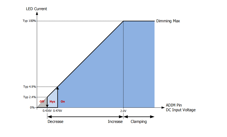

支持模拟调光,可通过外部电压信号轻松实现调光控制,独特的VPCOM引脚功能,可使系统在输入电压变化时自动调整LED电流,保持总输入功率基本恒定,避免在高压输入时功率超标,增强系统安全性,当ADIM引脚输入电压低于0.436V时,所有LED自动关闭,配合40mV迟滞 ,可避免电压波动导致的误触发,保障调光稳定无闪烁。

模拟调光功能:
L模拟调光功能
