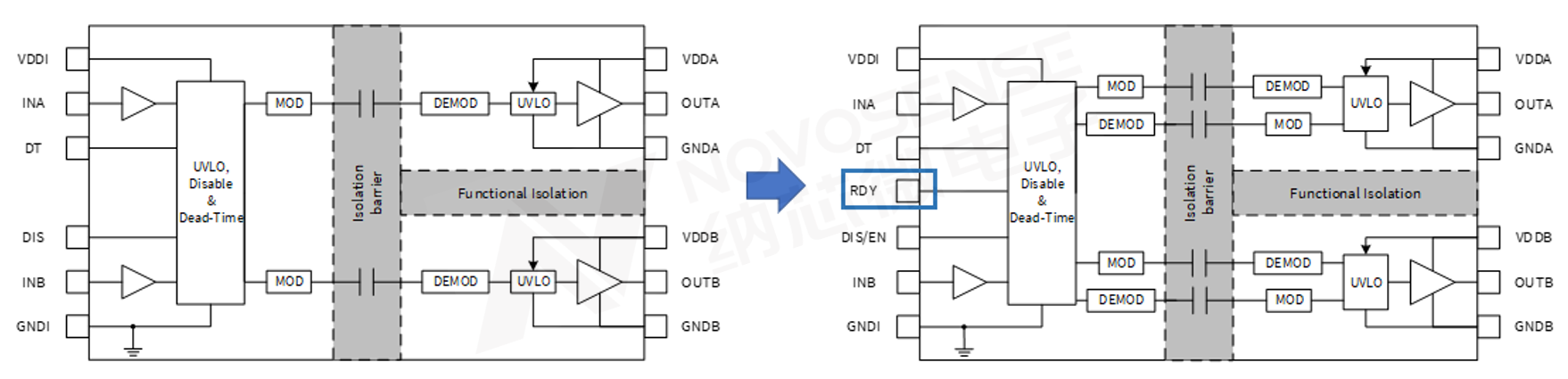

纳芯微NSI6602Ux创新性集成了RDY状态反馈功能,可实时输出芯片供电状态,直接反馈至MCU/DSP,实现芯片级“就绪可见”。无需额外监测电路,即可有效避免未就绪驱动、误触发等风险,从系统架构层面提升功率器件开关安全性。
纳芯微
NSI6602Ux(右图)与NSI6602(左图)功能框图对比

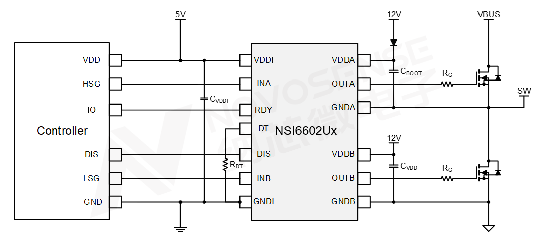

NSI6602Ux典型应用电路

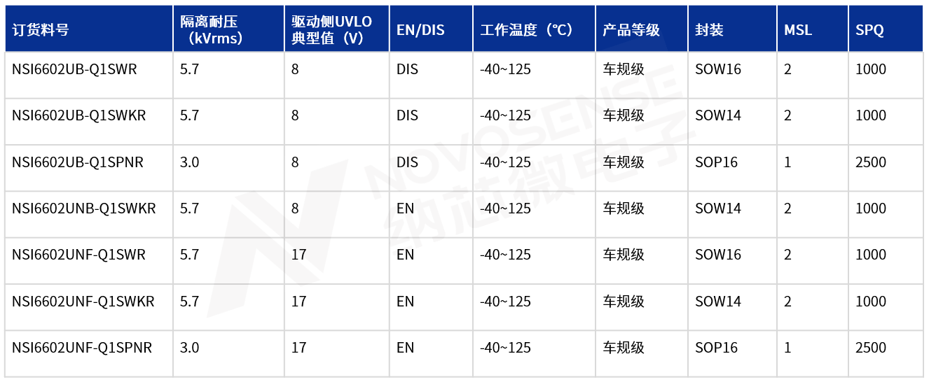

纳芯微NSI6602Ux系列现已全面量产,产品覆盖多种隔离电压等级、UVLO选项及封装,可灵活适配不同应用场景。进一步咨询NSI6602Ux产品,可邮件sales@novosns.com;更多产品信息、技术资料敬请访问www.novosns.com。
纳芯微
NSI6602Ux系列选型表
