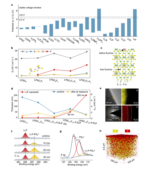

先把几类主流无机固态电解质的电化学稳定窗口拉出来比一比:硫化物、卤化物、氧化物,没有一种能同时照顾到锂负极和高压正极。倒是在锂的二元化合物里,氟化锂独一份——0到6.4 V的宽窗口加上不错的疏水性。问题是LiF离子电导率太低,直接用不行。团队用从头算分子动力学做了模拟,发现晶格里的氯被少量氟替换后结构基本不受影响,而游离态氟的加入会让氟迁移明显加快。关键是晶格氟和游离氟的比例要拿捏好——少量晶格氟取代加少量游离氟,既稳住了亚晶格,又保留了氟比硫、氯快得多的扩散速率差。慢冷条件下,高扩散性的游离氟往颗粒表面跑,长出一层约50 nm的LiF纳米壳层;换成快速淬火就长不出来,LiF还没来得及迁移到界面就被冻住了。XPS深度刻蚀证实了壳层LiF与内部Li-F键、Li-F-PS₄³⁻键合并存,TOF-SIMS也支持这一点,纳米壳层和晶格氟在大尺度上分布均匀。离子电导率呢?3.25 mS cm⁻¹,没掉多少。

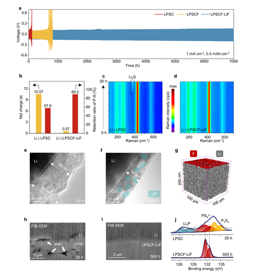

拿Li|SE|Li对称电池做测试,不加堆叠压力,LPSCF-LiF的锂沉积/剥离跑了7000多小时才出问题。作为对比,LPSC只有101小时,LPSCF也才813小时。差距为什么这么大?AIMD模拟给出了线索:Li|LPSC界面处,锂的强还原性把电子往电解质那边推,P-S键扛不住就断了,Li₂S随之生成。原位拉曼20小时就捕捉到了Li₂S信号,冷冻透射电镜也看到了化学不稳定带来的异质中间层。但只要中间隔一层LiF,电子转移就被挡住了,P-S键完好无损。更有意思的是长循环中的行为。LiF纳米壳层里的F⁻在电场推动下慢慢往锂负极跑,跟Li⁺结合,长出一层约24 nm厚的固体电解质中间相,由嵌在非晶基质中的LiF纳米晶组成。注意,这层东西不是界面反应生成的,而是扩散来的,一开始并不存在,循环越久才长得越完整。TOF-SIMS扫大面积,富氟分布很均匀;FIB-SEM看截面,界面接触致密连续。

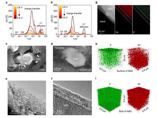

正极这边的情况用弛豫时间分布一拆就清楚了。充电越深,LPSC的电荷转移阻抗涨得越厉害,而LPSCF-LiF哪怕到4.6 V也没冒出分解信号。FIB-SEM直接看形貌更直观:Ni83-LPSC界面空洞、内部裂纹都出来了;换成LPSCF-LiF,界面贴得紧紧的。高分辨透射电镜下差别更明显:LPSC里的Ni83碎成了花瓣状,LPSCF-LiF里的Ni83还是完整的,表面只薄薄一层6 nm的正极电解质中间相。EDS的数据有点出乎意料:才循环3次,Ni83表面和内部就出现了F信号,可原始正极里根本没有氟。两件事同时发生了:表面长出了富氟CEI,大量F也渗进了Ni83体相。F⁻在电化学驱动下钻进Ni83晶格,靠自身的高电负性把旁边的过渡金属和氧原子稳住,不让它们溶出或迁移。富氟CEI加富氟Ni83体相,界面和体相两头一起护,正极的力化学稳定性就这么提上去了。

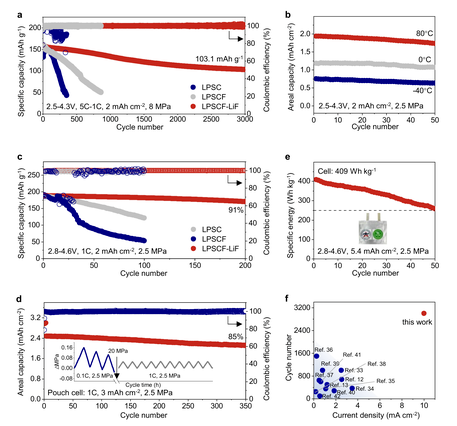

装成全电池跑数据,LPSCF-LiF的表现相当硬核。8 MPa堆叠压力下5C充、1C放,首圈156 mAh g⁻¹,3000圈后还有103 mAh g⁻¹,每圈只掉0.011%。把压力压到2.5 MPa,1000圈后容量保持率85%。温度拉到-40至80 °C,循环照样稳。截止电压顶到4.6 V,还能输出188 mAh g⁻¹,长循环后保持率91%。软包电池是检验实用性的关键:2.5 MPa下,3 mAh cm⁻²正极1C跑350圈,容量保持率85%。载量加到5.4 mAh cm⁻²、电压推到4.6 V,按固态电解质、锂金属和正极材料总质量算比能到了409 Wh kg⁻¹,50圈后还在250 Wh kg⁻¹以上。

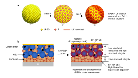

说到底,低压力运行、界面不稳定、正极退化,这三个问题在全固态电池里是耦合在一起的,拆开解决总顾此失彼。从体相到界面的氟化策略把它们统一到了一个框架下:LiF纳米壳层里的氟原子,循环时自己往正极体相跑,把结构补牢;同时在正负极界面催出稳定的氟化中间相,把力化学失效压下去。氟介导的体相与界面协同工程,给低压力、高比能、长寿命全固态电池的实际化指了一条路。
