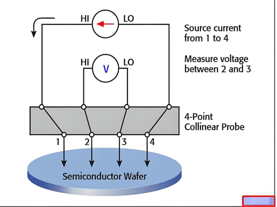

四点共线探针法电路图

理解四探针的基本原理有助于理解探针选择的重要性

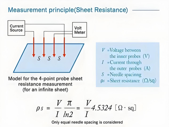

方阻(单位Ω/sq)适用于薄膜材料。它反映薄层导电能力,与厚度无关,适合厚度远小于探针间距的样品。常见于半导体掺杂层、透明导电膜和光伏发射极。
四探针法直接测得电压电流比,经修正因子换算得到方阻,是薄膜工艺控制的核心指标。
半导体
利用四探针法测量薄层电阻的基本原理

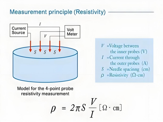

体电阻率(单位Ω·cm)针对较厚块材或均匀材料。它考虑体积导电特性,适用于粉末压坯、陶瓷基板或厚硅片。
半导体
采用四探针法测量体电阻率的示意图

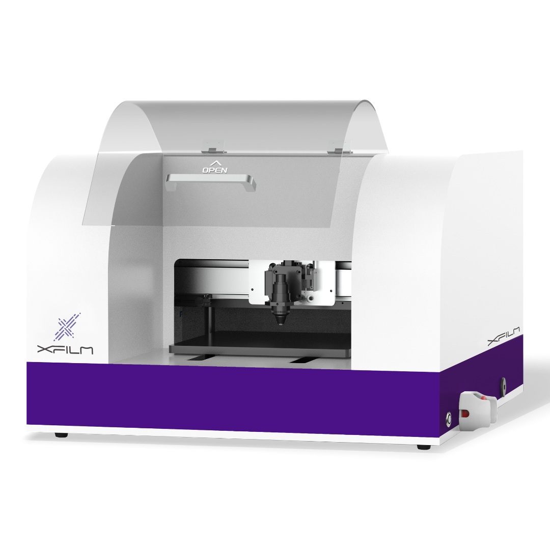

Xfilm埃利四探针方阻仪
/Xfilm
Xfilm埃利四探针方阻仪用于测量薄层电阻(方阻)或电阻率,可以对最大230mm 样品进行快速、自动的扫描, 获得样品不同位置的方阻/电阻率分布信息。
半导体
超高测量范围,测量1mΩ~100MΩ
高精密测量,动态重复性可达0.2%
全自动多点扫描,多种预设方案亦可自定义调节
快速材料表征,可自动执行校正因子计算
基于四探针法的Xfilm埃利四探针方阻仪,凭借智能化与高精度的电阻测量优势,可助力评估电阻,推动多领域的材料检测技术升级。
