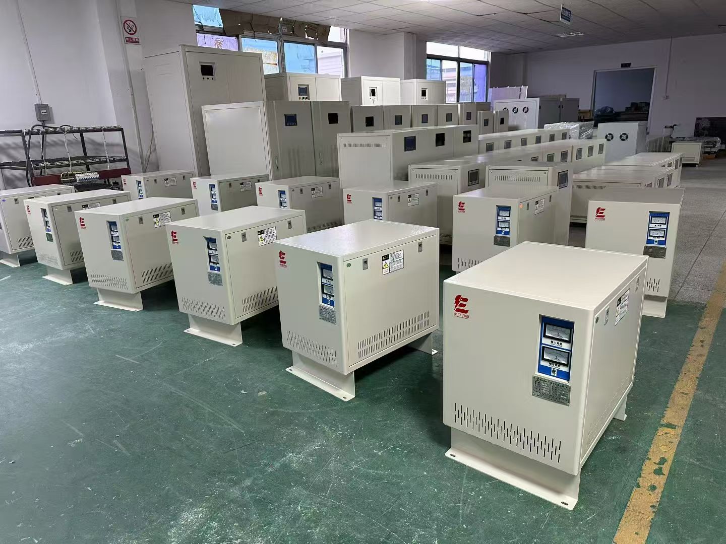

三、为什么选 6.3kVA 而不是"刚好够用"
这是一个经典的工程选型问题。
3.1 容量计算的底层逻辑
假设超声检测站实际最大稳态视在功率为 S_load ≈ 3.5 ~ 4.0 kVA(考虑了所有子单元同时工作):
| 因素 | 乘数 | 说明 |
| 启动冲击裕量 | ×1.3~1.5 | 水泵/伺服上电浪涌 |
| 长期老化降额(绝缘寿命考量) | ×1.15~1.2 | H级绝缘允许短时过载,但稳态宜≤80% |
| 安全边界(不希望变压器常年 >85%负载) | 导向 5~6.5kVA | 工程经验值 |
6.3kVA 恰好落在这一区间:
负载率=6.3kVA4.0kVA≈63%
→ 稳态运行轻松,温升可控;
→ 启动尖峰 5~5.5kVA 仍在短时过载允许窗内;
→ 留出的余量也为未来扩展(多加一个探头通道、升级更大水槽泵)兜底。
选型口诀:变压器容量不是"设备铭牌功率×1.1"就完事,而是要按"峰值需求÷0.65~0.7"来倒推。 6.3kVA配一套中高端超声检测站,是合理且保守的做法。

五、关键技术参数总览(6.3kVA 单相 110V→220V)
| 参数项 | 典型设计值 | 工程依据 |
| 额定容量 | 6.3 kVA | 负载率≈60~65%,留足启动冲击裕量 |
| 输入电压 | 110V ±10%(100~120V) / 60Hz | 适配苏里南电网实际范围 |
| 输出电压 | 220V ±1%(可定制 220/230/240V抽头) | 超声设备要求 ±10%以内,±1%为佳 |
| 接线方式 | 单相双绕组隔离 | 阻断地环路,抑制共模噪声 |
| 绝缘等级 | H级(180°C) / F级可选 | 高温高湿环境长期运行 |
| 耐压 | 原副边 2500V AC / 1min | UL 5085 / UL 1561 要求 |
| 漏电流 | ≤0.5 mA | 人身安全防护,水槽环境尤关键 |
| 效率 | ≥97~98% | 高导磁硅钢片 + 99.99%无氧铜绕组 |
| 防护等级 | IP20 标准(可选 IP54 箱体化) | 粉尘/水汽防护按需 |
| 工艺 | 真空压力浸漆(VPI)+ 双层绝缘套管 | 抗潮、抗振、抗局部放电 |
| 认证文件 | UL / cULus 证书 + 英文铭牌 + 测试报告 | 清关 & 客户验收 |
