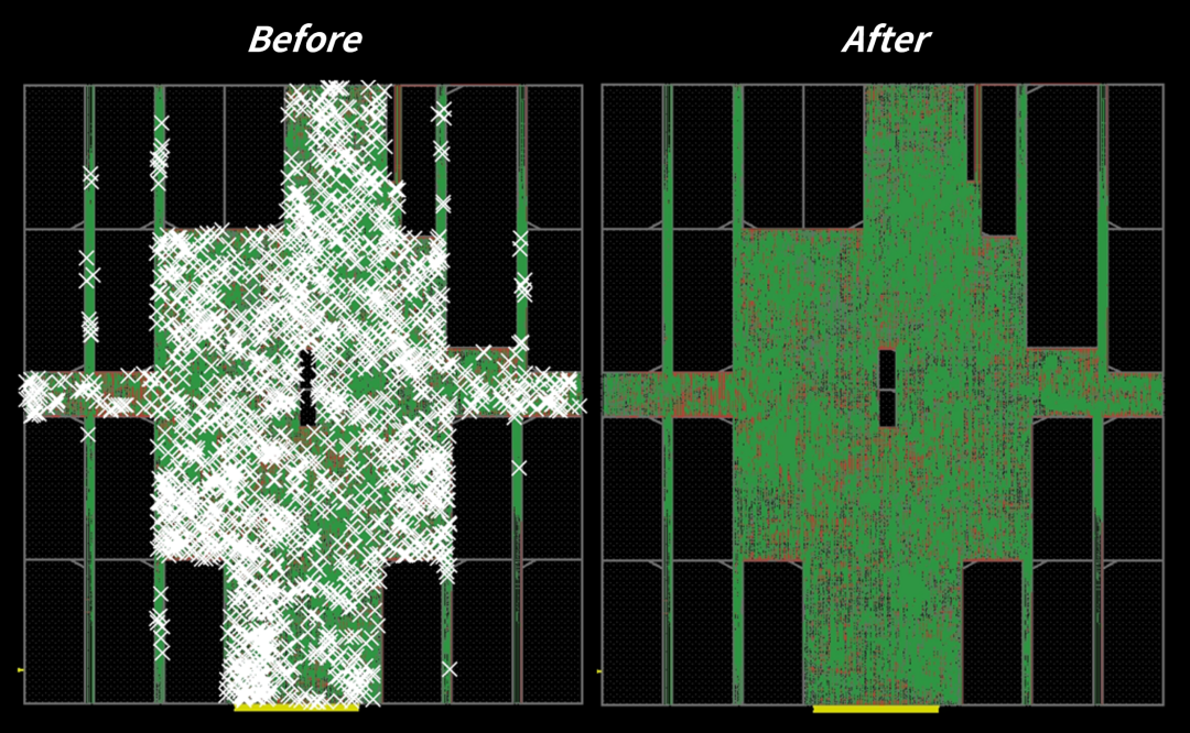

图1:AmazeDRCLite收敛前后对比

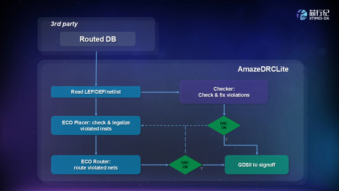

AmazeDRCLite内置专用违例检查引擎,可精准识别与定位各类DRC违例,并通过ECO自动布局布线,完成违例单元合法化处理与网线重连;针对已布线或部分布线设计进行专项优化,完美适配后期ECO修复场景。其突破了传统工具依赖固定规则阈值的限制,支持规则的动态定义和违例修复,极大丰富了用户使用场景,同时采用多线程并行+分布式计算架构,显著提升工具运行与修复效率。
02无缝输入输出与闭环验证机制
AmazeDRCLite兼容第三方工具输入(LEF/DEF/netlist),修复后自动执行DRC复检,确保不新增违例,最终输出可直接用于物理签核的GDSII文件。该机制有效解决布局布线工具与物理签核工具规则一致性问题,杜绝重复迭代与反复修复的发生。

图2:AmazeDRCLite应用流程图

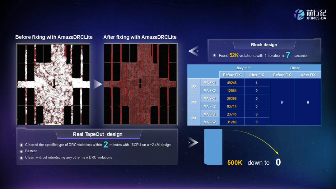

图3:项目实测案例1

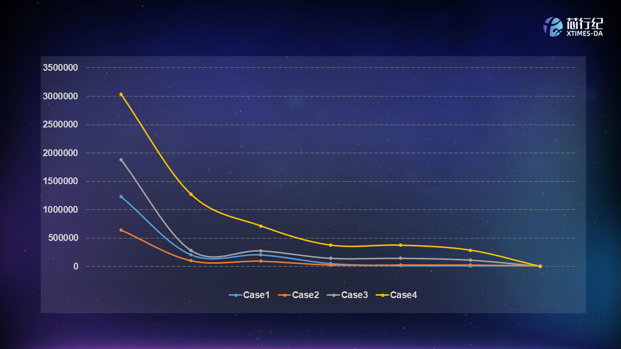

图4:项目实测案例2
如图3,在约240万门规模的设计中,AmazeDRCLite在16 核CPU配置下2分钟内完成特定类型违例的全面清理,且全程零新增违例;而针对模块设计,单轮迭代用时约7秒,AmazeDRCLite即完成了5.2万条DRC违例修复,其中M2-M4层金属线违例修复率接近100%,多数层级实现零违例残留,大幅缩短全芯片收敛周期。
图4呈现的是在多场景通用性验证案例中,四个不同规模、不同类型的客户设计,初始违例最高超过300万条,经AmazeDRCLite多轮迭代后实现全部违例清零,收敛曲线陡峭,效率持续提升,无停滞平台期。
