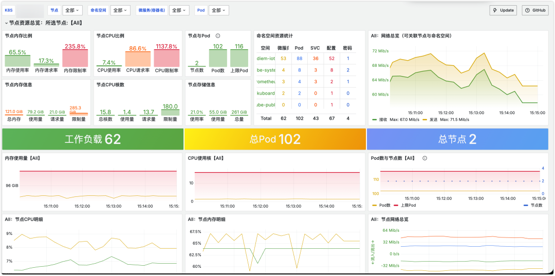

05 可视化运维监控
MQTT
基于Prometheus+Grafana构建监控体系,实时展示设备在线数、消息吞吐、资源消耗等核心指标。支持 异常告警和性能预警 ,通过邮件、短信等渠道通知运维人员,实现监控到处理的闭环管理。
