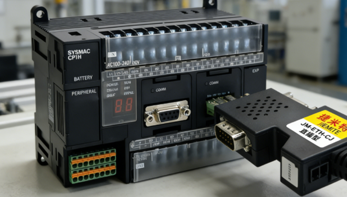

针对上述痛点,结合车间现有设备情况,选用捷米特JM-ETH-CP以太网转换器作为核心解决方案,该模块专为欧姆龙CP1L/CP1E/CP1H系列PLC设计,核心功能亮点精准匹配痛点,无需改动原有PLC程序及设备结构,具体实施如下:
1. 即插即用,快速部署:将JM-ETH-CP模块直接插入欧姆龙PLC的DB9通讯口,无需更改PLC程序、无需额外接线,模块自动适配PLC型号,宽波特率自适应功能可自动识别9.6k、19.2k、38.4k、115.2k波特率,无需手动设置,5分钟即可完成单台设备部署,解决配置复杂、部署繁琐的痛点。
2. 双串口设计,避免端口冲突:模块采用双串口设计,提供X2扩展串口,将原有触摸屏接入扩展串口,PLC原有DB9通讯口用于模块通讯,既不占用PLC原有通讯端口,又能保证触摸屏与PLC正常通讯,不影响现有设备运行,彻底解决端口冲突问题。

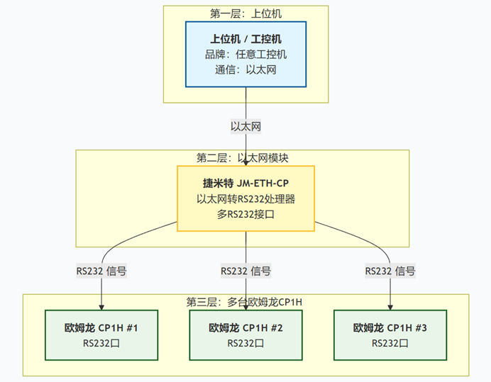

3. 多协议兼容,实现多设备对接:模块支持FINS/UDP、FINS/TCP、ModbusTCP、JMNetTCP等多种协议,可完美适配CX-Programmer、组态王、MCGS等主流上位软件,同时内部集成ModbusTCP服务器,支持FC1、FC2等多种功能码,自动映射PLC数据区,轻松实现与车间生产管理系统及第三方设备对接,解决协议不兼容、扩展不足的痛点。
4. 集成Web服务器,便捷诊断维护:通过浏览器输入默认IP(192.168.1.178),即可对模块进行参数设置、运行状态监控、故障诊断,支持登录密码保护,无需专用工具,工作人员在办公室即可完成故障排查,大幅提升维护效率;配合远程通讯模块,可实现异地PLC程序监控与修改,支持以太网固件升级,免费提供升级固件,解决维护不便、远程操作困难的痛点。
5. 多客户端访问,支持集中监控:模块支持最多10台PC同时采集PLC数据,可将12台欧姆龙PLC全部接入车间局域网,实现车间级数据集中采集与监控,工作人员可实时查看所有设备运行状态,无需逐台现场操作,解决数据采集低效的痛点。
