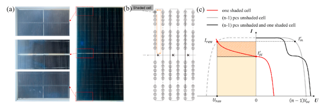

(a) 光伏组件中太阳电池的串-并-串连接方式;(b) 当一片电池被遮挡时发生的反向偏置电流;(c) 具有遮挡响应的太阳电池的I-V特性曲线

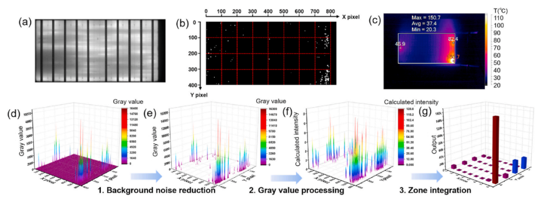

(a) 正向偏压0.7 V下的EL图像;(b) 反向偏压-10 V下的EL图像;(c) 未封装太阳电池的热成像图;(d–g) EL图像灰度值的数据处理过程
首先分别获取同一电池在正向偏压(0.7 V)和反向偏压(-10 V)下的EL图像。反向偏压图像中会出现大量不均匀的亮点,代表局部漏电流。然后去除背景噪声,仅保留高于阈值的灰度信号。接着计算灰度值的 n次根。最后将图像按400×800像素划分为4×8个区域(每个区域100×100像素),对各区域积分,并乘以不同的修正系数 k(范围1~4),得到各区域的风险值。该模型输出与红外热像图实测的热斑位置和强度高度吻合。

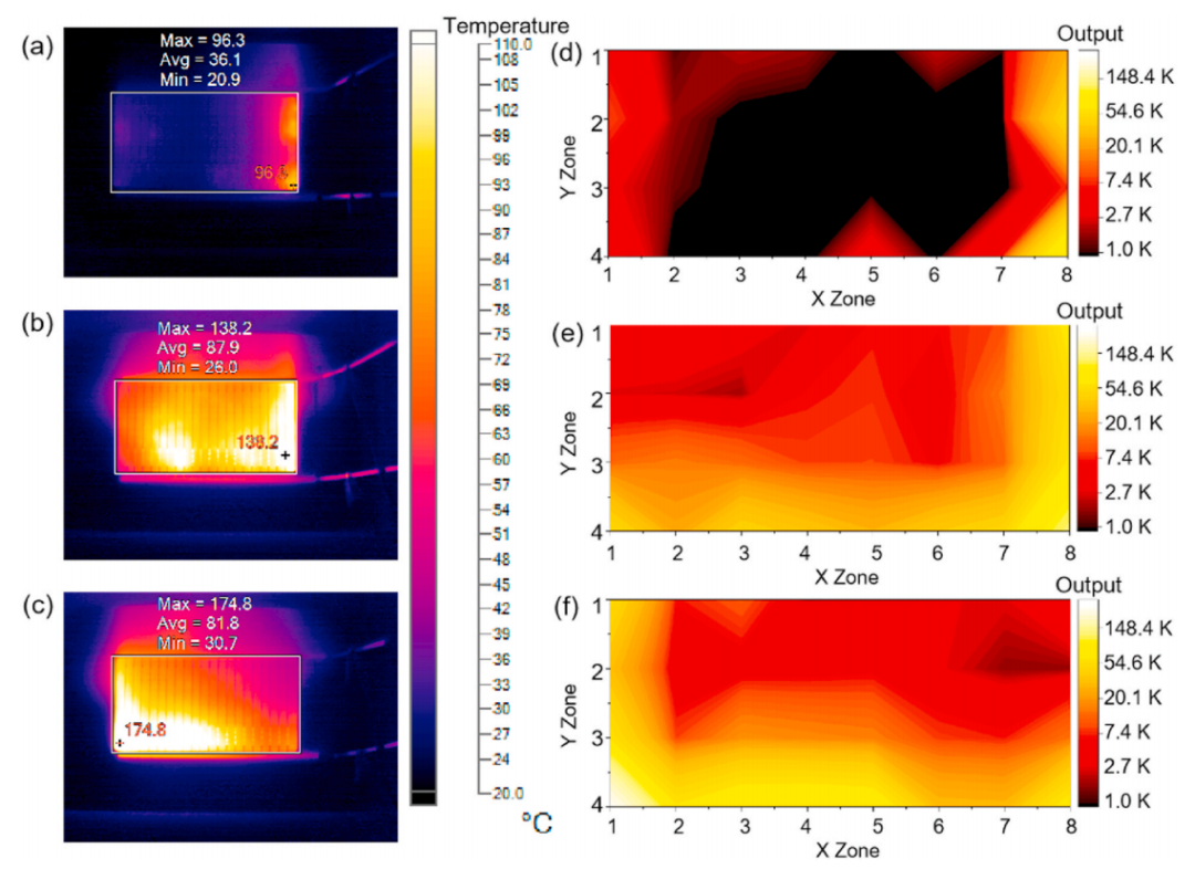

(a–c)反向偏压-16 V下未封装太阳电池的热成像图(d–f)本评估模型对三片太阳电池的输出结果
模型输出与实测热成像分布一致。例如,红外图像显示左下角有174.8°C热斑,模型输出也在同一区域出现峰值。观察还发现,电池倒角边缘和周边区域更容易出现高温,原因是这些区域可能存在刻蚀不完全导致的局部短路,且散热面积小,热量积累严重。

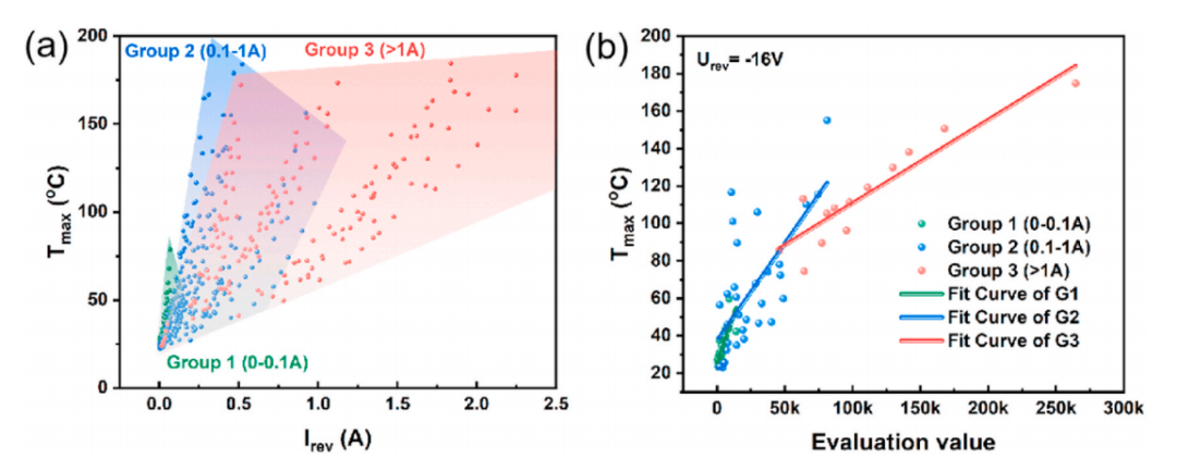

(a)整个光伏电池的漏电流与热斑温度的关系(b)模型评估参数与光伏电池热斑温度的关系
在-10 V至-20 V范围内测试,漏电流随反向偏压增加而上升,热斑温度也随之升高。G1组漏电流 < 0.25 A,热斑温度 < 80 °C;G2和G3组漏电流和温度均显著增加,且样品间温度离散性大。即使漏电流相近,热斑温度差异也可能超过100°C。这表明总漏电流无法反映局部电流集中程度,而模型能有效识别此类风险。基于-16 V数据建立线性关系,模型评估参数与热斑温度呈良好线性,斜率随漏电流增大而减小。

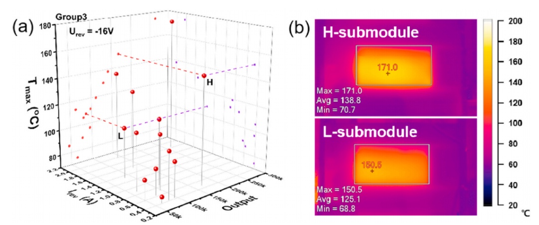

(a) 在−16 V反向偏压下测得的G3中电池的总漏电流、评估参数及热点温度;(b) 使用样品H和L制造的子模块的热成像图
传统方法仅依赖总漏电流,会漏掉像“H样品”这样漏电流低但热斑温度高的高风险电池。而模型输出与实测温度呈强线性相关,能准确识别高风险电池。将H和L样品层压成组件,在20%遮挡下测试,H样品组件最高温度171.0°C,L样品为150.5°C,与模型预测一致。

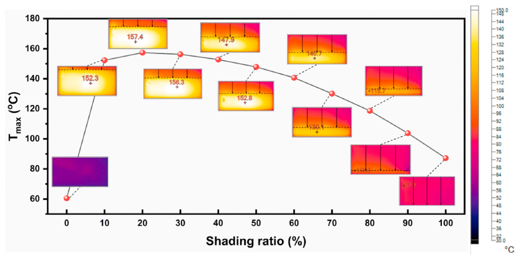

不同遮挡比例下热斑温度的变化
在0%~100%遮挡范围内测试,组件表面温度先升后降。10%~20%遮挡时,遮挡区域电阻增大,电池作为负载发热,热斑温度上升;30%~100%遮挡时,光生电流大幅减少,发热减弱,温度下降。100%遮挡时温度约80°C。后续实验选择约20%遮挡作为严苛条件。

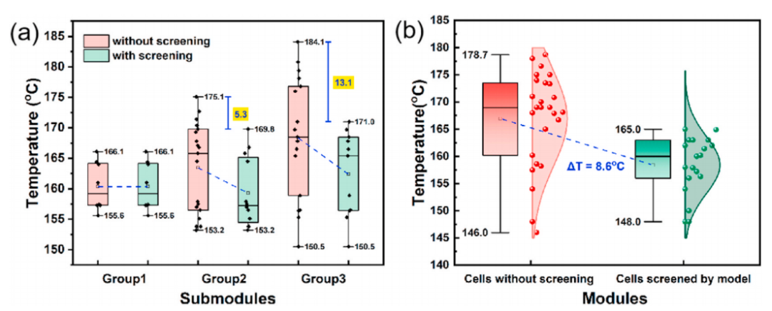

(a)不同漏电流范围层压子组件的热斑温度(b)标准双玻组件经模型筛选前后的热斑温度对比

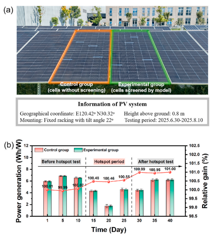

(a)光伏电站的照片(b)热斑测试过程中组件的每日单位瓦时发电量及相对增益
层压子组件:G1~G3组中,经模型筛选后,G2和G3的最大热斑温度分别降低5.3°C和13.1°C,说明筛选对高漏电流电池效果显著。
双玻组件:同批次电池分两组,实验组经模型筛选后制造的组件,平均热斑温度降低8.6°C,最高温度降低超10°C。

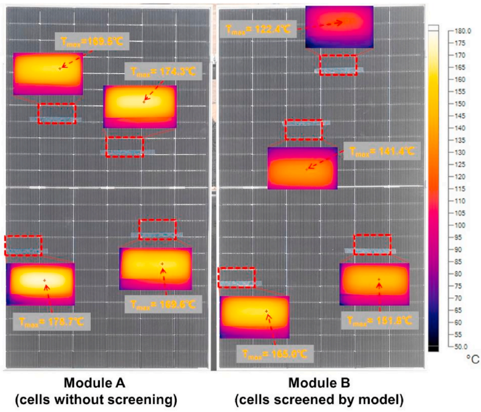

户外验证:在浙江海宁户外电站,遮挡4片电池后,未经筛选的组件A热斑温度178.7°C,经筛选的组件B为165.0°C,降低约13°C。
发电量监测:40天户外测试中,前10天无遮挡,两组发电量相当。第11~30天模拟热斑,实验组发电量衰减小于对照组,相对增益从100%升至101%。第31~40天移除遮挡后,相对增益稳定在101±0.05%,说明热斑造成的功率衰减不可逆。模型不仅能降低热斑温度,还能维持长期发电稳定性
