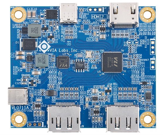

威锋电子 VL610 为高度整合的 DP2.1 HBR3 多串流传输集线器,专为 USB-C 多功能扩充底座与高阶影音转接应用而设计。相较于前代 VL605 仅支持单一 HDMI 2.1 输出,VL610 大幅提升输出能力。VL610 系列提供两种 SKU,VL610 配备三个影像输出端口,VL610D 配备两个影像输出端口,以满足不同市场定位的底座设计需求。其配置为一个固定的 HDMI 2.1 FRL 发射端口,以及一个可设定为 DP++ 或 HDMI 2.1 FRL 模式的发射端口,和第三个可设定为 DP++ 或 HDMI TMDS 模式的端口(VL610D 不支持)。在最大分辨率支持方面,VL610 实现单屏幕 8K60Hz 或 4K240Hz,以及三屏幕 4K60Hz 或 QHD144Hz 的高效输出配置。VL610 同时支持最多六路独立的音视讯串流,单一 DP 输出口可分配最多四路 MST 串流。支持完整色彩格式与音讯输出,提供剧院级影音体验。
在先进显示技术方面,VL610 内建 DSC 1.2a 译码器,能将压缩串流译码为非压缩格式输出至 HDMI 端口,或直接 Pass-through 至兼容的显示器;并支持跨平台的 VRR(可变更新率),提供高阶游戏及专业影像应用流畅体验。同时内建 ECDSA256 非对称加密验证机制,支持安全韧体更新,防范恶意攻击。
VL610 还提供独特的 Logo Bitmap 显示功能,支持事件触发式的图像显示,涵盖屏幕已连接但主机未接入、USB-C 埠异常及连结错误等情境,可显示品牌 Logo、警示或引导画面,协助使用者排除障碍。此功能让品牌商在设备闲置或联机异常时主动与用户沟通,兼顾品牌曝光与用户体验。
