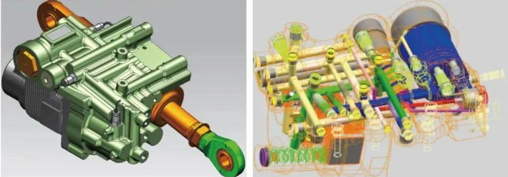

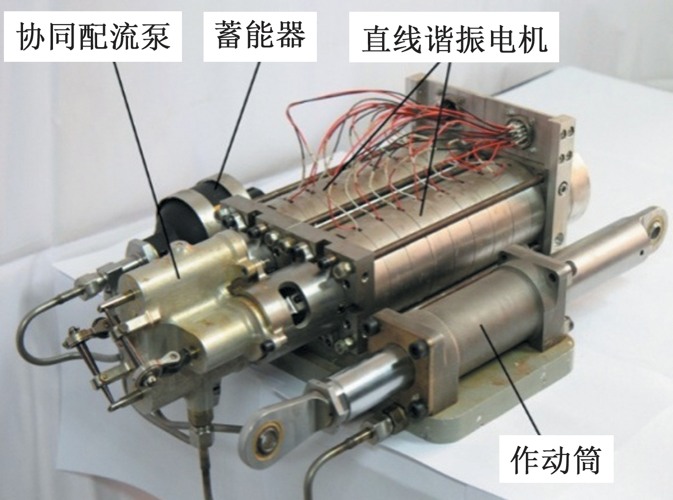

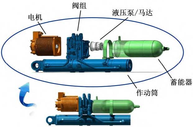

1.1 EHA基本组成与工作原理

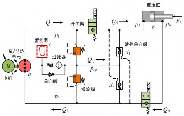

EHA的组成包括三大功能模块:核心动力模块、液压执行模块以及控制与辅助模块。核心动力模块包括电机与液压泵,在EHA中,电机的主要功能是将电能转换为机械能,驱动泵正反转运动。永磁同步电机因具有结构紧凑、效率高、控制精度高及动态响应快等优点,与EHA的应用需求高度匹配,因而被广泛采用。液压泵是将机械能转化为液压能的能量转换装置,EHA系统中一般采用轴向柱塞液压泵,因其结构紧凑、径向尺寸小、转动惯量小、转速高、配合精度高、密封性好、工作压力高等特性而成为首选。
液压执行模块的核心部件为作动筒,其功能是将系统输出的液压能转化为机械能,依据控制信号驱动作动部件完成预期的直线或特定运动,以保证EHA系统的高精度作动。控制与辅助模块包括蓄能器、阀组、传感器与控制器以及闭式回路。其中,蓄能器主要用于缓冲峰值流量、稳定系统压力、补偿泄漏以保障静态保位精度,还可辅助回收再生能量;阀组用于调控液压油的流向、压力与流量;传感器与控制器采集系统位移、压力、温度等关键数据并输出控制指令;闭式回路则实现液压油循环利用,减少泄漏损耗,保障系统稳定供液。四部分协同工作,支撑EHA精准、高效作动。
EHA的能量转换与闭环控制沿“电控-电机-液压-机械”路径完成:电控单元解析指令后,控制伺服电机运行;电机驱动液压泵并调节油液流量与流向;油液流经阀组后推动作动筒活塞运动;传感器实时反馈位置、压力等信号,电控单元基于采集信号实时调控电机和液压泵运行状态,保证运动精度,实现紧凑集成的“指令-动作-校正”闭环运行。
在系统进行能量转换与传递过程中,部分能量主要以热量耗散的形式损失,并引发系统温升、泄漏、油液性能劣化等问题。因此,对EHA开展温度特性研究是亟待解决的核心课题。

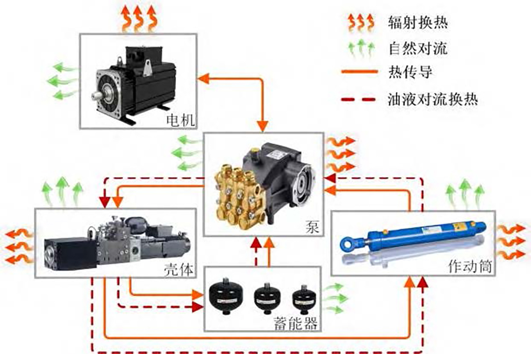

1.4 系统整体传热规律
EHA主要通过热传导、热对流、热辐射三种换热方式实现元件之间、系统与外界环境之间的热传递。电机与泵作为核心热源,其产热总量占系统总损耗的90%以上,直接影响整个系统的温度场分布与热传递规律,而作动筒、蓄能器等次要热源仅通过辅助换热对局部热特性产生微弱影响,无法改变系统整体温升趋势。系统整体传热路径可归纳为以下四个层次:
(1)电机向外界与液压泵的散热路径。电机作为系统最大发热源,其产生的热量以电磁损耗为核心。一部分热量经自然对流与辐射换热直接向外界环境散发,另一部分经热传导传递至液压泵。对于油浸式电机,泄漏油液还将作为热耦合介质,在电机与泵之间形成动态热交互通道。
(2)液压泵的多路径散热。液压泵自身产热与接收自电机的传导热叠加后,一部分经自然对流与辐射换热直接向外界环境散逸,另一部分经内部热传导传递至油液。受热后的液压油沿回路流动,将热量输送至蓄能器、作动筒等液压元件。
(3)壳体的热汇集与再分配。壳体汇集电机、液压泵传递的热量后,一部分经自身表面的自然对流与辐射换热向外界环境散热,另一部分经热传导将热量传递至蓄能器、作动筒等部件。
(4)闭环热循环路径。蓄能器与作动筒分别接收来自壳体的传导热和油液的携带热,再经自然对流与辐射换热向外界环境散发。与此同时,二者所蓄热量随油液循环回流至液压泵与壳体,进而在系统内形成热量的闭环传递路径。这种闭环传热特性加剧了热量的内部累积,使EHA系统在持续运行状态下热量难以有效散发。

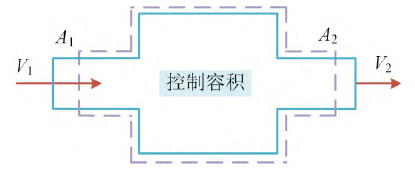

2.1.2 控制容积法
控制容积法(Control Volume Method, CVM)是一种基于能量守恒定律的建模方法。CVM将系统划分为多个独立的控制容积,对各容积建立热平衡方程,求解系统温度分布及其变化规律。该方法将连续的物理场离散为有限个控制容积,并假设各容积内温度均匀,热量和质量的交换通过容积边界实现。
在泵类部件研究中,刘明尧等人采用CVM将轴向柱塞泵划分成五个控制体,分析了各个控制体内温度变化,建立了微分方程组并获得了柱塞泵的温度仿真曲线。Hesheng T等人针对航空轴向柱塞泵滑靴副承载能力受热效应影响的问题,采用CVM推导了能量方程,利用LPM建立了热液压模型,计算了流体膜的温度变化。Zhang J等人则进一步分析了搅油损失对热液压模型的影响,采用CVM对EHA中的柱塞泵进行了传热分析,详细描述了搅油损失在柱塞泵内部形成的热流。
将研究视角拓展至EHA整体层面,QU S等人针对闭式EHA冷却需求难题,用CVM简化了传热过程并引入3个修正因子,可精准预测EHA热行为,为冷却设计提供了支撑。ANDERSSON J等人则利用CVM对定排量变转速EHA和定转速变排量EHA进行了不同工况条件下的热平衡分析。
CVM的主要优势在于能采用差异化控制容积尺度,在不过度简化复杂结构的前提下保留关键传热细节。然而,该方法也存在明显局限:网格质量对计算结果影响显著,边界条件处理难度大且依赖实验数据,瞬态多物理场耦合仿真计算成本偏高,主要适用于EHA稳态热特性分析、多部件耦合热仿真及散热结构优化等场景。

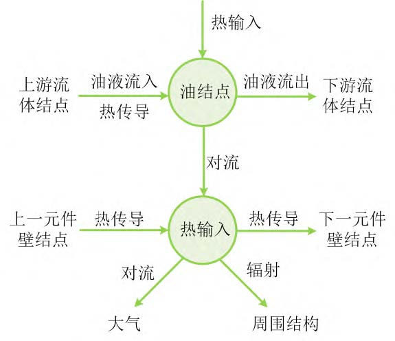

2.1.3 集总参数法
集总参数法(Lumped Parameter Method, LPM)又称结点法,其核心思路是将液压元件中的油液、壳体等视作具有集中参数的结点,建立描述各结点与周边环境及相邻结点间换热的方程,联立求解以得到系统中各元件、各部位温度随时间变化的情况。LPM以其高效的特性在EHA系统热分析领域得到了最为广泛的应用。
在电机部件方面,ABUBAKAR U等人针对高速永磁同步电机提出了电磁-LPM热网络双向耦合策略,通过有限次迭代考虑温度对电磁相关材料特性的影响,精准获取了稳态与瞬态过载条件下电机各部件的温度分布及温升规律。WANG H等人针对电动汽车混合热管冷却永磁同步电机,提出了基于等效热网络法的温度场计算方法,经验证误差≤5%,保证了高效精准计算。
在EHA整体层面,陈俊锋等人针对EHA温升导致的性能退化问题,分析了系统的传热路径,建立了含12节点的热网络模型,准确描述了系统热传递过程。LI K等人利用LPM构建了EHA液压系统热力学模型,将系统划分为多个温度节点并对每个节点建立热平衡方程以描述温度变化。大连理工大学的高春伦等人针对飞机EHA系统热量堆积问题,采用LPM结合一维流动模型建立了8节点热力学模型,仿真证明了LPM可快速准确预测温度。
在方法创新方面,LI K等人针对传统热液压模型忽略EHA系统油液宽温变影响的问题,采用LPM提出了新型热液压模型,在传统四节点模型基础上新增转换温度节点,引入精确泄漏模型和动态黏度模型。北航王少萍教授团队更是在此基础上取得了突破性进展,针对油浸式电静液作动器的热管理难题,提出了动态累积热耦合建模方法(Dynamic Thermal Coupling Model, DTM),通过解析油浸式电机-泵组件中内泄漏油液热传递机制与电机生热特性的交互作用,建立各单元包含动态热传递与热累积的耦合模型,全面揭示了机-电-液多物理场的动态热交互规律。实验对比结果表明,该模型在多种工况下的温度预测精度显著优于传统静态模型。该研究创新性地将泵内泄漏油作为电机-泵之间的热耦合介质,首次揭示了浸油式电机泵变工况运行时的热累积-耗散动态机制。
LPM本质上是将EHA系统离散为均匀温度热结点,根据热阻-热容网络与热平衡方程开展热仿真。该类方法的优势在于适配多物理场耦合、可灵活权衡精度与效率,建模高效、计算成本低且易与系统仿真平台集成。但其精度依赖结点划分与参数准确性,无法表现局部温度梯度,适用于EHA系统级热特性分析,而局部精细化分析则需要采用CFD方法。

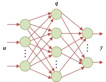

2.3.1 神经网络方法
神经网络(Neural Network, NN)是一种数据驱动的建模与仿真方法,其核心原理在于利用人工神经网络对任意非线性函数的强大逼近能力,通过采集目标系统的实测数据对网络进行训练,构建能够映射系统输入与输出关系的数学模型,进而用于系统特性的预测、控制或补偿。
在电机损耗计算方面,HE L基于Maxwell瞬态电磁仿真获取的样本数据,针对内置永磁同步电机具有2个隐藏层的特点,构建了反向传播神经网络预测模型,在电机转矩与损耗预测方面具有较高仿真精度。XU K进一步提出了粒子群优化-递归神经网络方法,将高次谐波、温度等多因素作为输入变量,利用粒子群算法优化循环神经网络权重矩阵,减小传统多项式拟合的偏差问题,实现了永磁同步电机在宽输入范围下高准确度的铁损计算与预测。
在EHA系统级层面,KNECHT S等人提出了一种融合代理模型与两步拓扑优化的新方法,利用代理模型大幅降低了基础EHA热仿真模型的计算成本。NIE S等人考虑EHA系统在实际工况下的动态热力学性能,提出了一种基于人工神经网络的新型实时修正热网络模型,研究表明采用人工神经网络对热网络模型进行实时修正可大幅提升系统温度波动特性的预测精度。
NN方法在EHA热特性问题上的潜力主要体现在以下方面:EHA的热特性受“油温-黏度-压力-流量”强耦合作用影响,传统机理模型难以完全描述,而NN可通过数据训练自动捕捉非线性映射关系,无需预设复杂物理公式。经充足数据训练与网络结构优化后,其预测精度显著优于传统简化机理模型。然而,该方法高度依赖训练数据的质量,需对数据进行严格清洗与预处理。
