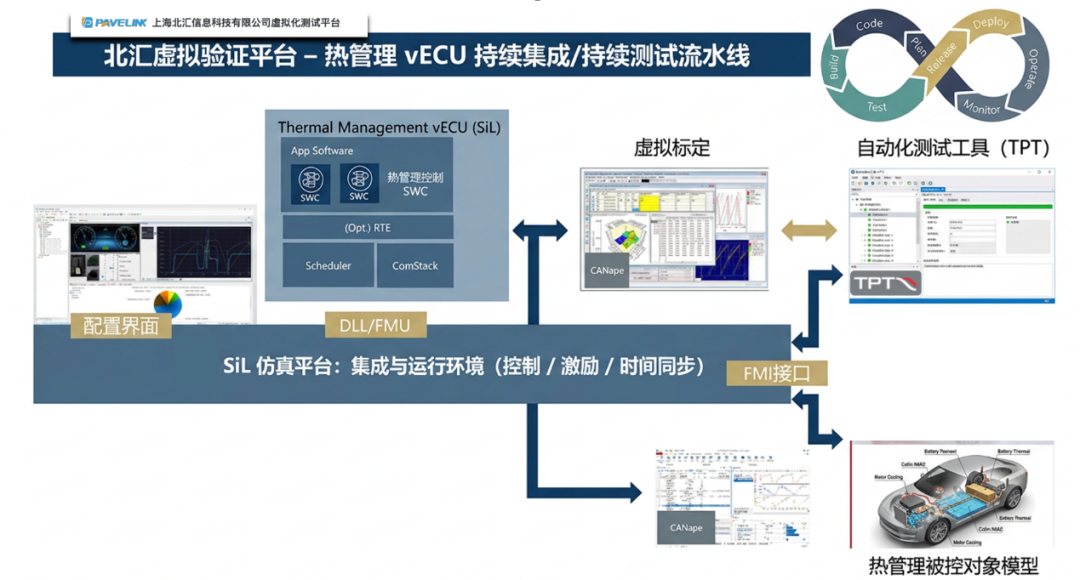

典型闭环仿真环境

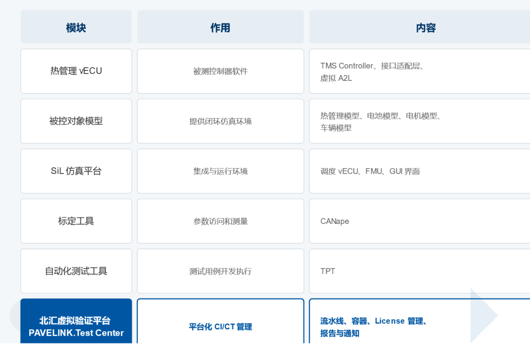

在热管理闭环SiL仿真中,整体环境可以清晰地划分为以下几个模块:
SIL
从工程视角看,这不是简单地把几个工具串联,而是要构建一套稳定、可复用的虚拟验证链路。
SIL
图示:SiL闭环仿真环境
SiL 仿真平台的关键特性
加载并运行虚拟控制器 vECU;
集成被控对象模型(可集成GT-SUITE、Amesim、Simulink 或其他符合 FMI/FMU 接口规范的被控对象模型。);
管理输入输出接口和仿真调度;
支持可配置的 GUI 界面,用于信号监控和交互式调试;
支持与 CANape 等标定工具及 TPT 等自动化测试工具无缝连接;
支持 Windows本地调试和 Linux 云端运行环境的灵活部署。

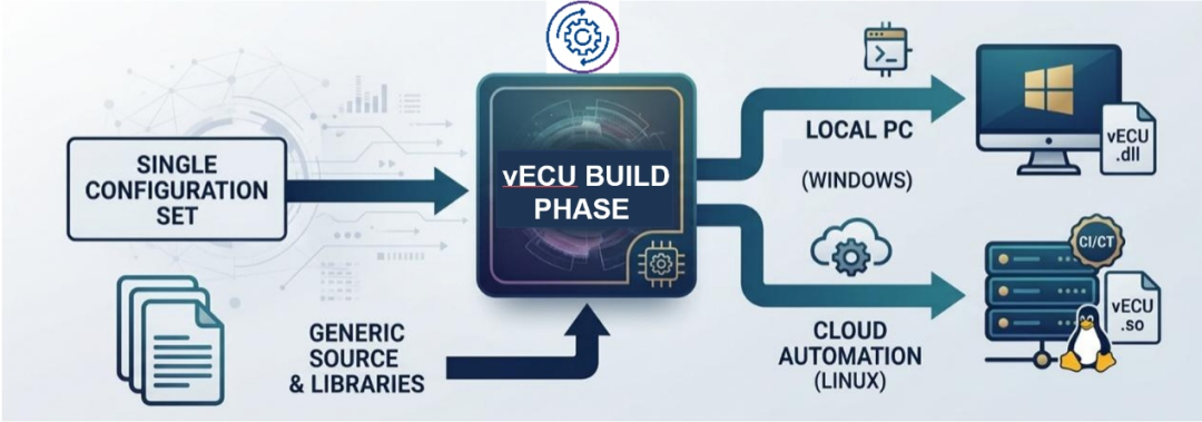

先进的虚拟控制器集成工具在此展现出了强大的工程适应性,它支持通过同一套配置文件,同时生成两种格式的SiL工程:
Windows 格式:专为本地 PC 打造,方便开发工程师在熟悉的 Windows 环境下进行快速调试和策略验证。
Linux 格式:专为云端服务器设计,契合Linux容器化环境,是后续开展大规模自动化测试和 CI/CT 的基石。
SIL
图示:适配多平台虚拟验证工程

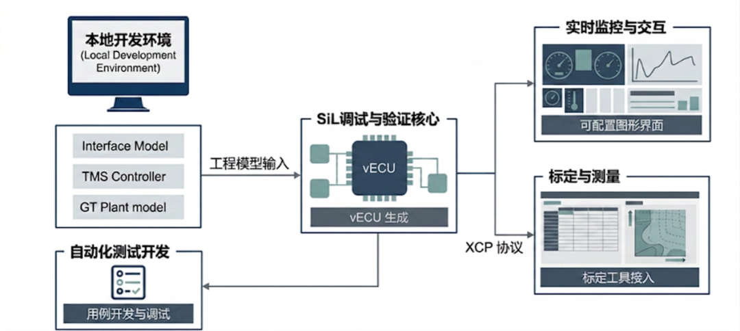

2. 本地调试与云端交互的无缝衔接
在日常开发中,工程师的工作模式往往是动态切换的,优秀的SiL仿真工具能够很好地兼顾了这两种体验:
 本地 PC Windows 调试:工程师可以利用 SiL工具提供的可配置图形界面(GUI)实时监控仪表盘和信号曲线。同时,通过 XCP 协议接入 CANape 等标定工具进行参数读写,或接入自动化工具进行用例的开发和调试。
SIL
图示:本地开发环境调试

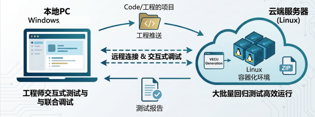

● 云端 Linux 容器化部署:当需要执行大批量的回归测试时,工程被推送到云端 Linux 容器中高效运行。更进一步,SiL 工具打通了云端与本地的壁垒——工程师可以在本地PC上远程连接云端运行的环境,进行交互式测试与联合调试。
SIL
图示:云端SiL自动化测试于远程调试

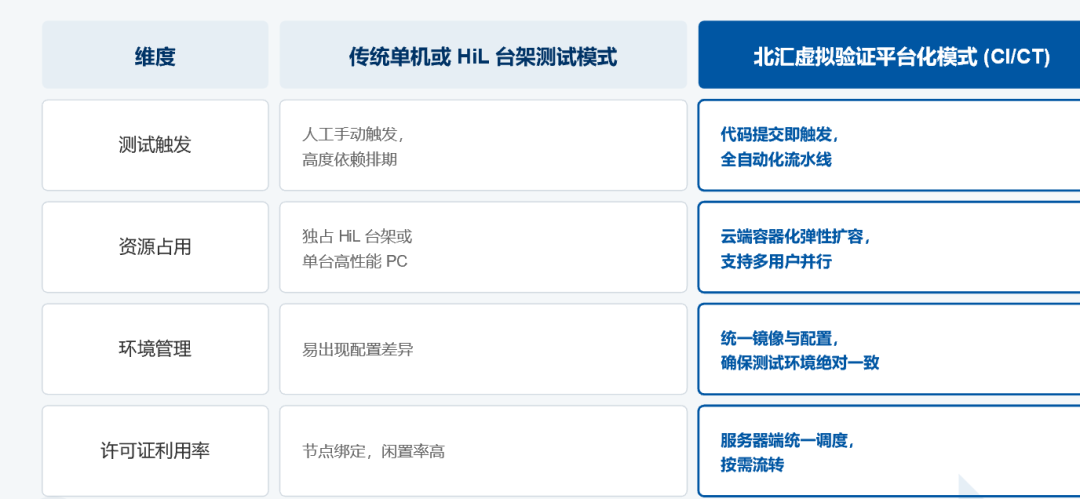

从单个工程环境升级到北汇虚拟验证管理平台,解决的是企业级协作和持续验证的核心痛点。我们可以通过下方的对比直观感受这种跨越:

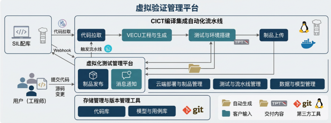

虚拟控制器云端回归测试自动化流程
下图流程实现了从开发人员提交代码到完成回归测试最终报告生成的全自动化闭环。核心环节包括:
自动构建: 平台自动拉取代码,调用工具链生成 Windows/Linux 版本的 vECU(虚拟控制器)。
SiL 仿真: 将 vECU 与热管理对象模型集成,在 Linux 容器中启动 SiL(软件在环)仿真环境。
自动化测试: 执行预设工况用例,汇总数据并生成专业测试报告。
消息管理: 邮件通知相关负责人,并虚拟控制器制品以及测试报告进行自动归档,确保问题可追溯、可定位。
通过这一全流程自动化,极大地提升了热管理控制器的研发效能与交付质量。

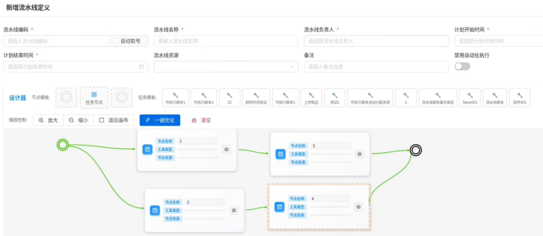

UI 拖拉拽,极简的流水线管理
告别繁琐的 Jenkins 脚本编写,PAVELINK.Test Center提供了直观的 UI 拖拉拽界面。测试工程师和开发人员可以像搭积木一样,轻松编排从代码拉取、vECU 生成、环境部署到自动化执行的完整 CI/CT 流水线,极大降低了使用门槛。
