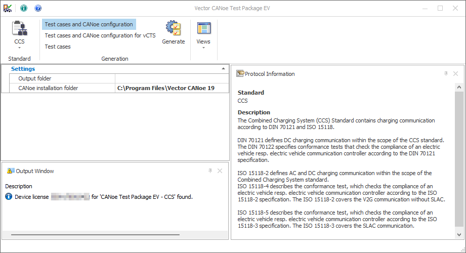

EV和EVSE的CANoe测试包提供开箱即用的测试用例和完整测试框架,可用于一致性和互操作性验证,其主要特点包括:
提供完整源代码,便于在现有框架基础上进行定制与扩展;
可复用已有测试逻辑,降低重复开发成本;
提供“仅运行”模式,适用于无需修改测试内容的快速验证场景。
通过统一的测试框架,不同阶段、不同需求的团队可以在同一体系下开展开发验证、回归测试及一致性测试工作。

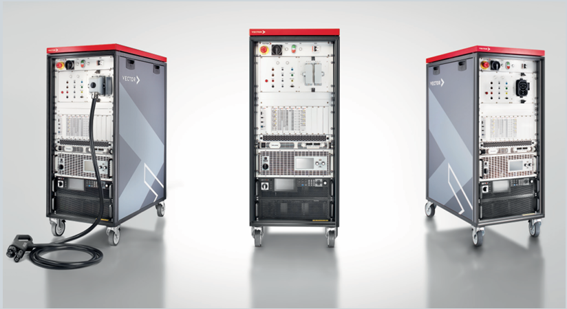

虽然CANoe提供灵活的软件平台,但在实际验证过程中,往往还需要完整的硬件测试环境来执行充电测试。智能充电测试系统vCTS正是为此而设计,将经过验证的CANoe测试包与优化的硬件平台相结合,形成一套交钥匙测试解决方案。该系统主要特点包括:
覆盖CCS、MCS、NACS、GB/T、CHAdeMO等主流充电标准,满足EV和EVSE的测试要求;
集成VT System板卡用于通信以及充电控制导引电路模拟;
提供多种功率等级配置,可以支持双向直流30kW以及双向交流21kW等测试场景。
其中一项关键设计是模块化的插箱结构:通过可更换的充电连接盒,实现在车侧(EV)与桩侧(EVSE)配置之间,以及不同连接器标准之间的灵活切换。这不仅显著减少测试准备时间,也使同一套系统能够灵活覆盖更多测试场景,从而提升整体测试效率与设备利用率。

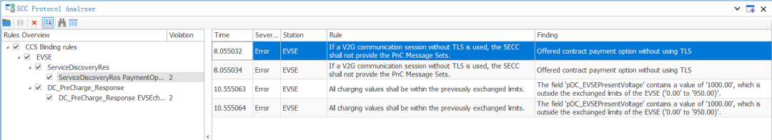

当检测到违规(Violation)时,系统会:
在Protocol Analyzer窗口中集中展示所有违规内容;
提供详细的上下文信息,包括时间、节点(Station)、严重程度等;
给出具体的规则说明(Rule)及问题描述(Finding),用于对比“规范要求”与“实际行为”之间的差异。
充电协议
此外,SCC Protocol Analyzer还提供高效的关联分析能力:用户可以在Protocol Analyzer窗口中选择某一违规项,并一键定位到Trace窗口中对应的原始报文;反之,也可以从报文快速跳转至相关违规描述。这种双向关联机制,有助于快速建立“报文→规则→标准要求“之间的映射关系。
借助直观的图形用户界面和自动化分析能力,开发人员可以快速识别协议解析错误、参数配置问题以及系统集成缺陷,从而显著提升开发与调试效率。

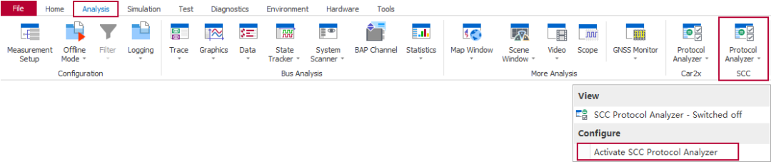

CANoe Option SmartCharging无缝集成在CANoe配置中。启用后,即可使用协议相关的节点与面板完成仿真,并基于分析窗口对通信过程进行跟踪和实时分析。
前文提到的SCC Protocol Analyzer可以通过功能区Analysis→SCC打开,并根据需要选择是否激活:
充电协议
用于EV和EVSE的CANoe测试包需要单独获取,可根据需求生成包含现成测试用例的CANoe工程,用于一致性和互操作性验证。
