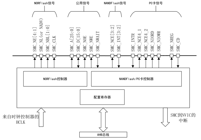

SMC 主要由五个部分组成:AHB 总线接口、配置寄存器、NORFlash 控制器、NANDFlash/PC 卡控制器和外部设备接口信号,具体情况如下图:

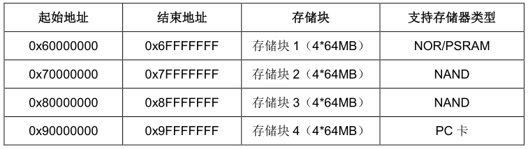

1.2 SMC 的地址映射
使用 APM32F4xx SMC 外设外接存储器扩展存储空间时,外部的存储器存储空间会映射到 MCU 的内存存储空间,而且不同的外部存储设备对应不同的地址空间,如下表所示:
sram
可以看到,SMC 把内部 1GB 的存储空间划分为了 4 个 256MB 的存储块,每个存储块有各自的地址空间以及适用的存储器类型,存储块 1 用于控制 NOR/PSRAM 存储器,而存储块 2、3、4 用于控制 NAND 闪存和 PC 卡。

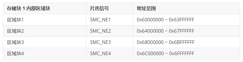

此外,对于每个存储块的内部,又划分为 4 块 64MB 同等大小的区域,每个小块都有对应的控制引脚用于连接外部存储器的片选信号,从而决定外部存储器具体连接到的是哪个 64MB 的存储区域。比如对于存储块 1 ,有对应的控制信号线 SMC_NE[4 : 1] ,用于选择存储块 1 内部的 4 个 64MB 的地址空间,具体地址分配如下:

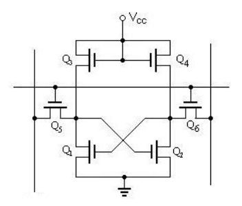

SRAM 的存储单元结构以锁存器来存储数据,存储单元电路如下:

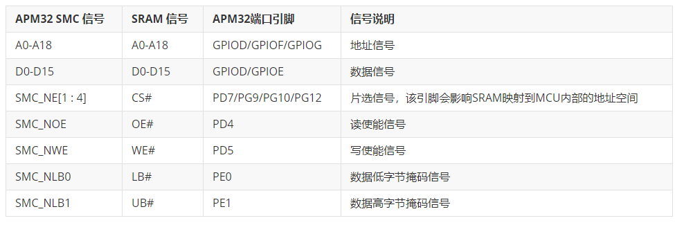

2.2 APM32F4xx SMC 与 SRAM 的信号连接
尽管市面上有各种不同厂商、不同型号的 SRAM 芯片,但是 SRAM 芯片的引脚信号基本都是一致的,有地址线、数据线、控制线三种类型。下面以常见的 SRAM 芯片型号 IS62WV12816 ,给出该 SRAM 芯片与 APM32 SMC 外设的信号引脚连接关系:
sram
对于数据位宽为 8bit 的 SRAM 型号,高位数据线 D8-D15 可以不用连接。

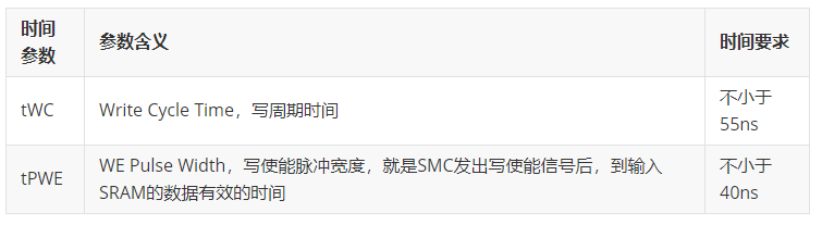

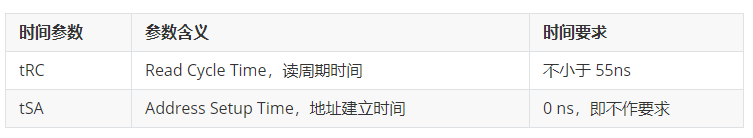

下面以 SRAM 芯片型号 IS62WV12816 为例,介绍 APM32F4xx SMC 控制 SRAM 芯片的时序计算。根据 IS62WV12816 芯片手册,其关键的时序参数如下:
sram
写时序参数要求:
sram

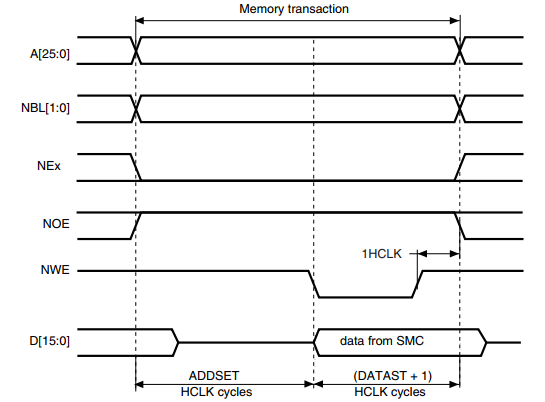

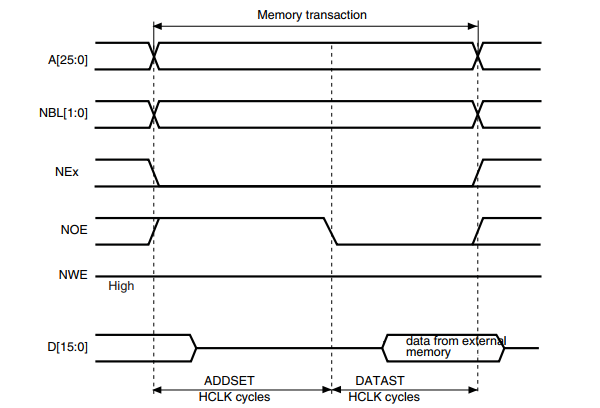

APM32F4xx SMC 控制外部 SRAM 的读写时序有多种不同的模式,下面展示的是模式 A 的读写时序,如下图所示:
sram
SMC 写 SRAM 时序:
sram
根据 IS62WV12816 芯片的时间参数要求,以及 SMC 读写 SRAM 的时序图,可以得到 IS62WV12816 芯片的时间参数计算公式如下:
tWC = ADDSET + DATASET + 1 >= 55ns
tPWE = DATASET >= 40ns
tRC = ADDSET + DATASET >= 55ns
对时序结构体进行赋值的 ADDSET 和 DATASET 参数,它的单位都是 1 个 HCLK 周期,而 APM32F4xx 的 HCLK 时钟频率是 168MHz ,那么 1 个 HCLK 周期就是 1/168 us = 6ns .
根据前面的 IS62WV12816 关键的时间参数表格可知,地址建立时间是 0 ,所以时序结构体的 ADDSET  参数赋值为 0 即可;然后根据上面的三条表达式,为了同时满足读写时序的要求,可得出 DATASET 参数赋值为 10 ,这样就可以满足 SRAM 读写的时间要求了。

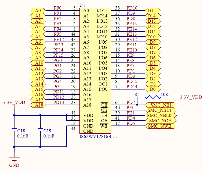

外部 SRAM 芯片使用的是 IS62WV12816 型号,SRAM 芯片和 APM32F4xx  连接的原理图如下:
sram
可以看到,SRAM 芯片有很多的信号线需要与 APM32F4xx 的相连,其中 SRAM 芯片的大部分信号线都是与 MCU 连接固定的引脚的,只有片选引脚可以让我们选择连接 SMC_NE1 - NE4,而片选引脚的连接不同,会映射到 MCU 不同的地址空间。
上面的原理图片选引脚连接的是 SMC_NE1 ,那么 SRAM 的存储空间会被映射到 MCU 内部的  0x60000000 ~ 0x63FFFFFF 这一片地址空间上。对于 IS62WV12816 型号,其内存大小是 256KB ,那么当 MCU 访问 0x60000000 开始的 256KB 的内存空间时,SMC 外设会根据初始化的配置,产生相应的访问时序,从而实现外部 SRAM 的读写操作。

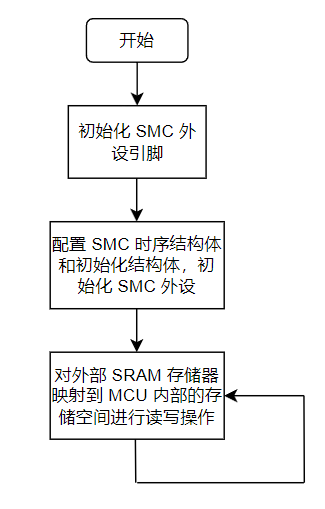

4.2 软件设计
要通过 APM32F4xx SMC 实现外部 SRAM 存储器的访问,只要配置使用到的 SMC 外设相关的 GPIO 引脚以及配置好 SMC 的时序结构体和初始化结构体即可。代码实现流程图如下:
sram

对于时序结构体 SMC_NORSRAMTimingConfig_T 相关的参数配置,需要根据 SRAM 的芯片手册提供的时间参数要求,计算出对应结构体成员的值,从而对各成员参数进行合理配置,本例程所使用的 SRAM 芯片型号是 IS62WV12816 。
4.2.3 SMC 访问外部 SRAM 存储器
通过原理图可以确定,外部 SRAM 芯片的片选引脚连接到的是 SMC_NE1 引脚,那么外部 SRAM 的存储空间会映射到 MCU 内部的 0x60000000 ~ 0x63FFFFFF 范围内的地址空间。对于本例程所使用的 IS62WV12816 型号,其存储空间大小是 256KB ,所以我们访问外部 SRAM 的起始地址是 0x60000000 ,结束地址是 0x60040000 。
只要初始化了 SMC 外设之后,对外部 SRAM 的读写访问就是对内存的读写操作。而对于 C 语言的话,通过指针就可以实现对特定内存地址进行读写操作,例如:
