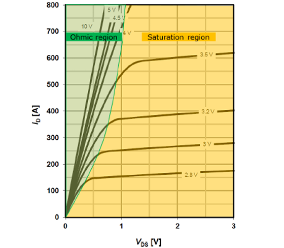

图1:功率MOSFET的欧姆区和饱和区
功率MOSFET
1功率MOSFET并联的注意事项
MOSFET并联时,稳态电流平衡的实现与器件在欧姆区的工作特性紧密相关。在欧姆区,MOSFET的导通电阻RDS(on)具有正温度系数。如果一个MOSFET因RDS(on)较低而传导更多电流,其管芯温度将升高,进而使RDS(on)增大,最终实现电流平衡。然而,为确保这一机制的有效性,器件应靠近放置,并通过相同长度和宽度的走线连接漏极和源极。

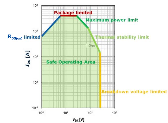

图2:功率MOSFET SOA(安全工作区)
功率MOSFET
在开关条件下,并联MOSFET的动态电流平衡面临更大挑战,随着频率增加,这一问题会更加显著。动态效应会在导通和关断过程中发挥作用,可能导致一个器件承受更大压力。多个器件参数的差异,如栅极阈值(VTH)、跨导(gfs)、栅源电容(CGS)、米勒电容(CGD)、体二极管恢复(Qrr)和RDS(on),都会影响开关期间的电流分配和功耗。若部件匹配不当,一个器件可能在开关期间承载大部分电流,超出SOA限制,如图2所示。设计人员需特别关注功率和热稳定性限制,并查看数据手册中上述参数的公差范围,以实现更好的动态平衡。

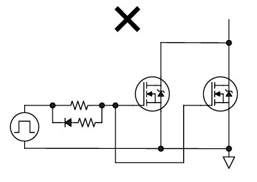

图3:错误的驱动方式
功率MOSFET
图4:推荐的驱动原理图
功率MOSFET
栅极驱动电路的设计对并联MOSFET的性能至关重要。当第一个MOSFET导通时,并联MOSFET可能无法同时导通或关断,导致源极节点出现快速电压摆动。这会通过较慢器件的CGD耦合,在共享栅极连接处产生电压尖峰,引发振荡,可能损坏MOSFET和栅极驱动器。为防止这种情况发生,每个并联MOSFET都应拥有自己的栅极驱动网络,放置在栅极和栅极驱动器的共享连接点之间。图3展示了错误的驱动方式,而图4则是推荐的驱动电路原理图,注意在每个栅极上串联一个小电阻,以防止寄生振荡。
