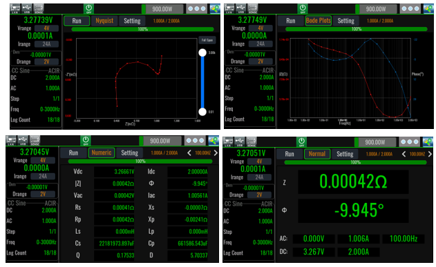

智能分析软件:支持奈奎斯特图、伯德图实时绘制,数据解读更高效。
直流电子负载图2 IT8100A EIS测试功能原理
直流电子负载图3 IT8100A负载实测EIS功能界面
