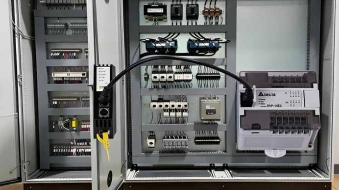

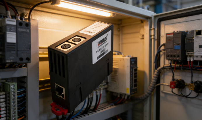

远创智控YC8000-DVP以太网处理器采用模块化专属设计,不占用PLC原生编程口,通过COM1口直连DVP MD8圆口,同时扩展独立COM2口,从硬件到软件全方位匹配痛点,实现楼宇控制设备的一站式网络化升级:
1. 双串口独立设计,根除接口冲突:COM1对接PLC编程口,COM2专供触摸屏或楼宇自控网关,以太网同步连接中央监控系统与运维平台,多设备并行通讯无冲突,彻底解决调试与系统监控“二选一”难题。
2. 串口转以太网无缝转换,零硬件更换升级:适配DVP全系列PLC,无需更换原有PLC、无需修改程序,快速将串口信号转为以太网信号,轻松接入楼宇以太网络,实现设备远程监控与能耗数据采集。
3. 自动参数适配,全协议兼容即插即用:内置全自动串行参数匹配功能,无需手动调试;兼容台达原生协议、ModbusTCP等多重协议,无缝对接WPLSoft、ISPSoft编程软件,适配主流楼宇自控软件与能耗管理平台,调试周期大幅缩短。
4. 多连接模式并发,突破采集限制:支持多种协议模式自由混用,最多6台PC端或服务器同时在线采集数据,满足中央监控室、运维平台、能效管理系统等多方同步监控需求。
5. 双供电+导轨安装,极简现场部署:支持PLC口取电或24VDC独立供电,35mm标准导轨安装,体积小巧不占柜内空间,尤其适合控制箱密集场景,布线极简,降低施工成本与线路故障。
6. WEB远程管理,降本增效运维:内置独立WEB服务器,支持以太网远程配置、诊断、故障排查与固件升级,厂家提供永久免费固件升级,无需更换硬件即可迭代功能。
7. 多协议支持,拓宽开发扩展性:集成标准ModbusTCP服务器,核心功能码全覆盖,地址精准对应PLC软元件;支持NetTCP/IP协议映射,适配各类高级语言开发,快速对接楼宇自控系统与自定义管理平台。
8. 密码权限保护,筑牢运行安全防线:搭载独立登录密码,严格管控参数修改权限,杜绝误操作与恶意篡改,保障楼宇关键设备通讯系统稳定运行。
