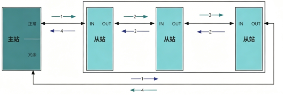

EtherCAT环网冗余技术通过环形网络拓扑结构提升工业控制系统的可靠性。主站开启冗余模式后,当从站物理链路断开或节点发生故障时,可确保其他从站设备的通信不受影响,维持系统持续运行。将总线上从站的首尾两端分别连接到主站设备后,在正常冗余模式下,数据仅沿一个方向传输。当网络出现中断时,数据流会立即在中断点两侧反向传输,形成一个更小但仍然完整的线性网络。
2.冗余模式通信对比示例
正常通信:
ethercat
线性结构拓扑图
正常通信(冗余):
ethercat
环形冗余结构示意图

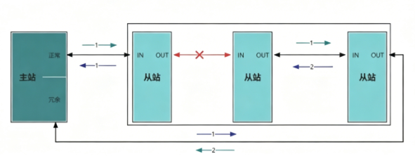

异常通信(冗余):
ethercat
环形冗余结构(线缆异常)示意图

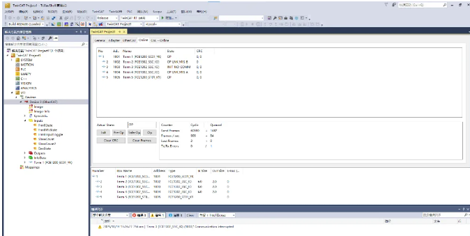

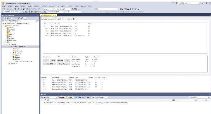

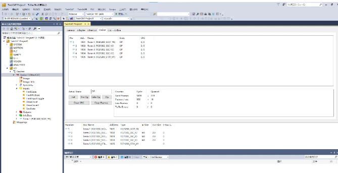

1.将网卡#1连接到第一台从站设备,正常扫描拓扑。
ethercat
从站设备处于正常OP状态。
ethercat

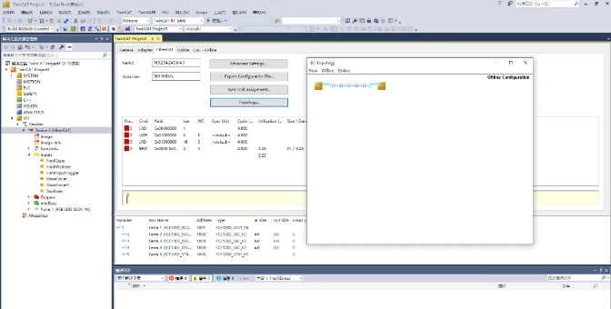

拓扑结构如下所示:
ethercat

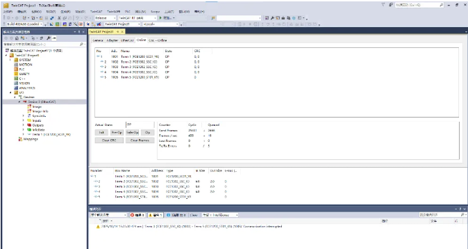

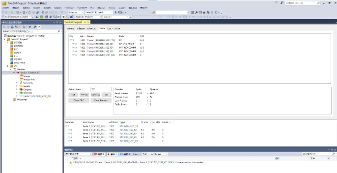

2.随机断开一台从站模拟设备故障,故障设备后级的所有从站通信均中断,如下图所示:
ethercat

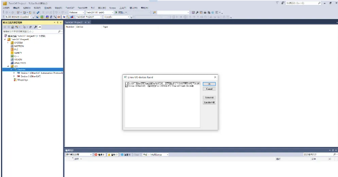

4.此时,将主站的第二个端口连接到最后一台从站的OUT口,从站状态如下:
ethercat

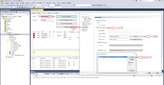

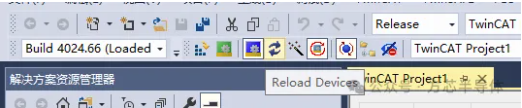

5.按下图所示启用主站第二端口:
ethercat

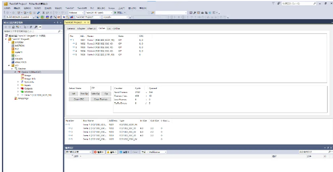

6.点击左上角“Reload Devices”,刷新从站状态。
ethercat
从站状态恢复至OP状态。
ethercat

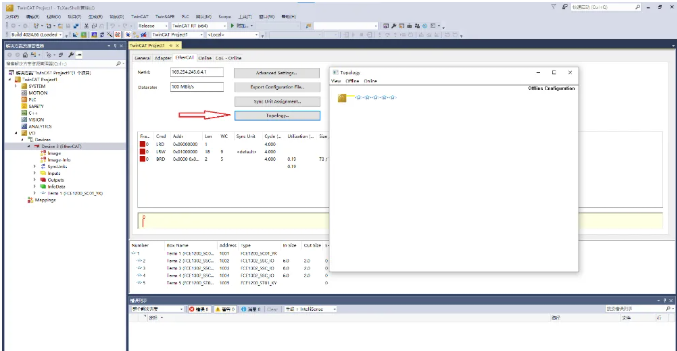

拓扑结构显示环网搭建完成:
ethercat

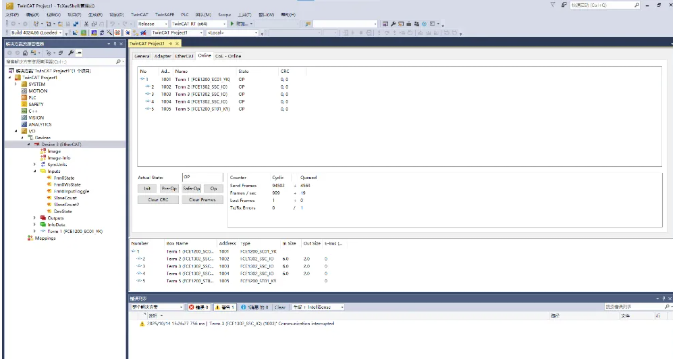

7.随机断开一台从站模拟设备故障,故障设备未影响其他从站正常通信:
ethercat
