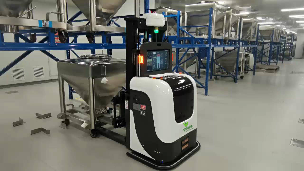

逛智能制造展会的时候,你肯定见过这样的场景:几十台AGV小车整齐排列,顺着预设路线稳稳穿梭,自动叉货、自动避让,行云流水看得人直呼“高级”。不少老板看完心动,回去砸钱上了AGV,结果用起来才发现不是这卡就是那堵,原本想省成本,反倒成了生产线上的“累赘”。
其实,90%AGV项目落地翻车,问题根本不出在车本身,而是你忽略了最基础的一步——AGV通道设计。
搬运机器人AGV仓储物流
AGV通道,不止是“留条路这么简单”
很多企业觉得,AGV通道不就是在地上划条线、留够宽度就行?真这么想就错了。AGV通道就像城市里的高速公路,设计不好就会天天堵车,更别提高效运行了。
拿最简单的宽度来说,不少企业为了省空间,把通道宽度卡得刚刚好,只比AGV车身宽一点点,结果AGV转弯错车的时候就会卡壳;还有的把物料装卸站直接建在主通道上,AGV停在那装货,整条路都堵死,后面跟着一串车全动不了。
行业内做AGV通道设计,其实有几个默认的基本原则要遵守:公共主干道绝对不能设装卸站,保证主干道全程通畅;同一个区域里,装载站要放在卸载站前面,避免AGV空车绕远;交通拥挤的瓶颈路口,一定要预留会让空间,不然错个车都要等十分钟;最重要的是,同一条路线要设计备选方案,万一某一段临时占用,AGV还能绕路走,不至于全线瘫痪。

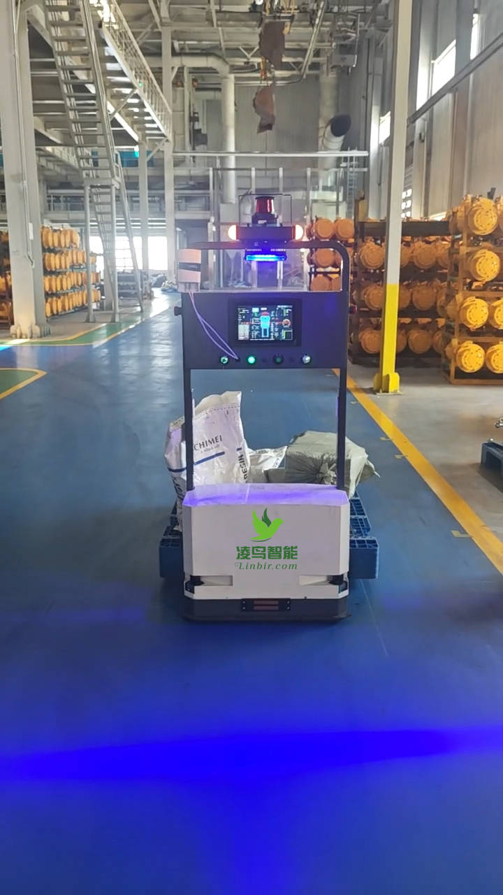

第一个就是地面条件。很多工厂老地面坑坑洼洼,平整度不够,AGV走上去颠簸不说,激光导航还会识别错位置,直接迷路。如果地面有高度差,超过3mm就得做磨平填充,不然AGV每次经过都会颠簸抖动,时间长了零件都容易坏;如果通道里有坡道,坡度不能超过5%,还要做防滑处理,不然重载AGV爬坡的时候很容易打滑。
