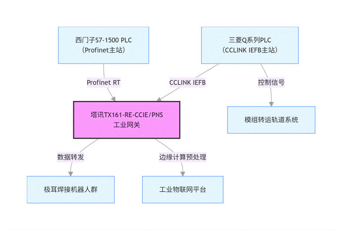

四、解决方案与拓扑架构
1. 系统拓扑图
Profinet
2. 核心逻辑
网关同时作为Profinet从站(接入西门子主站)与CCLINK IEFB从站(接入三菱主站),通过内部数据映射实现双向通信:
下行控制:西门子PLC的焊接指令经Profinet传输至网关,转换后通过CCLINK IEFB同步至三菱PLC,控制轨道精准送料。
上行反馈:三菱PLC的轨道位置信号反向转换后传输至西门子PLC,触发焊接机器人动作时序。
数据上传:网关实时采集两侧PLC的运行数据,经边缘计算处理后推送至物联网平台。

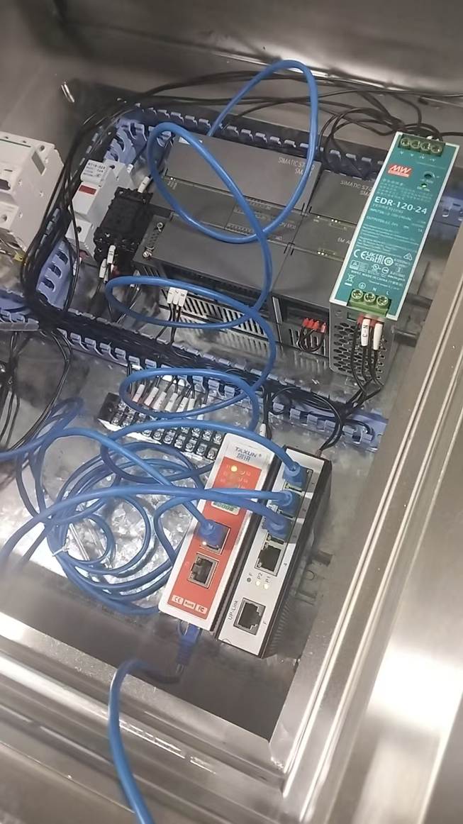

五、实施过程
硬件部署:采用星型网络架构,西门子PLC与网关Profinet端口通过SCALANCE XC208交换机连接,三菱PLC直连网关CCLINK IEFB端口,使用CAT6A屏蔽线缆沿镀锌桥架敷设,避免电磁干扰。
参数配置
Profinet侧:在TIA Portal导入网关GSDML文件,配置设备名称“PN-CCIE-GW”,设置128字节输出区(焊接指令)与64字节输入区(轨道状态),同步周期2ms。
CCLINK IEFB侧:在GX Works3添加网关设备,配置站号与128Word I/O区,绑定轨道位置信号与控制指令。
调试优化:通过塔讯GatewayMonitor软件抓包分析,优化数据映射表,将初始12ms延迟降至0.8ms,满足实时性要求。
