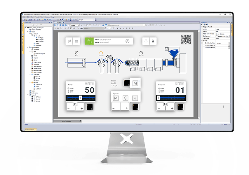

软件平台与生态系统: HMI硬件需要强大的软件来驱动。软件平台的易用性、功能丰富度和兼容性至关重要。宏集EXOR的HMI产品多内置JMobile运行环境,并支持与JMobile Studio编程软件配合使用,进行高效的可视化开发。此外,对OPC UA协议(同时支持服务器和客户端模式)的集成,使其能够轻松融入更高级别的MES、SCADA系统或云平台(如CORVINA Cloud),实现安全的数据交换。对于需要集成控制功能的场景,部分型号还提供可选集成CODESYS V3软PLC运行时,实现HMI与PLC的一体化,节省柜内空间和成本。
