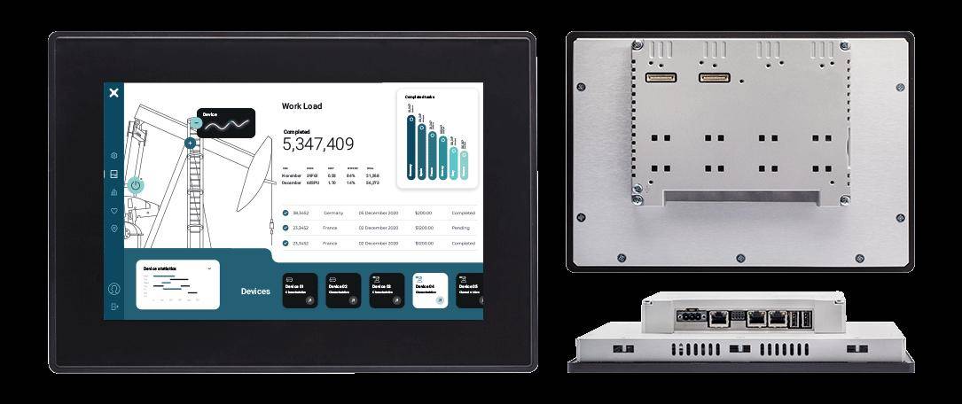

数据采集:EXOR工业触摸屏通过其内置的、支持超过200种工业协议的丰富驱动库,直接与现场各种品牌、型号的PLC(如西门子、三菱、欧姆龙、罗克韦尔等)建立通讯连接。它仅以“客户端”或“从站”的身份,从PLC中读取预先定义好的数据标签。
边缘处理:采集到的原始数据在触摸屏内置的JMobile软件平台中进行处理、计算、存储和报警判断。例如,可以将原始脉冲信号换算为产量,将温度数据生成实时趋势曲线,或根据设定阈值触发报警记录。
本地与远程可视化:处理后的数据在触摸屏的高亮度显示屏上,以定制化的图形、图表、仪表盘等形式实时展示,为现场操作人员提供清晰指引。同时,数据可通过OPC UA、MQTT等标准协议或内置的VPN功能,安全地推送至车间看板、工程师电脑或云端平台,实现远程监控。

卓越的显示与交互能力:eX700系列(如eX710G、eX707G)配备阳光下可读的高亮度TFT显示屏和PCAP(投射电容式)触摸屏,采用光学贴合技术,有效减少眩光,即使在强光照射的车间也能清晰显示。其工作温度范围可达-30°C至+70°C,适应各种极端环境。
强大的连接与兼容性:作为工业物联网(IIoT)边缘设备,EXOR触摸屏集成了OPC UA服务器/客户端功能,并支持通过可选插件模块扩展现场总线(如EtherCAT、PROFINET、Ethernet/IP)和网络连接能力,确保与新旧设备都能无缝对接。
坚固耐用的工业设计:全金属铝制外壳提供了优秀的散热和保护。针对特殊行业,例如食品制药行业,有eX700MFB型号采用不锈钢外壳,防护等级高达IP69K,可承受高压高温水流冲洗和强效清洁剂腐蚀。XA系列则通过了挪威船级社(DNV)认证,满足海事行业特殊需求 。
一体化平台优势:EXOR方案超越了传统HMI仅作为“显示终端”的范畴,其内置的JMobile平台将数据采集、协议转换、边缘计算、可视化呈现乃至控制功能(通过可选集成CODESYS软PLC)融为一体。这意味着,用户无需额外配置网关、工控机等多台设备,用一个屏即可完成从数据接入到应用展示的全链条任务,极大简化了系统架构,降低了总体成本。
