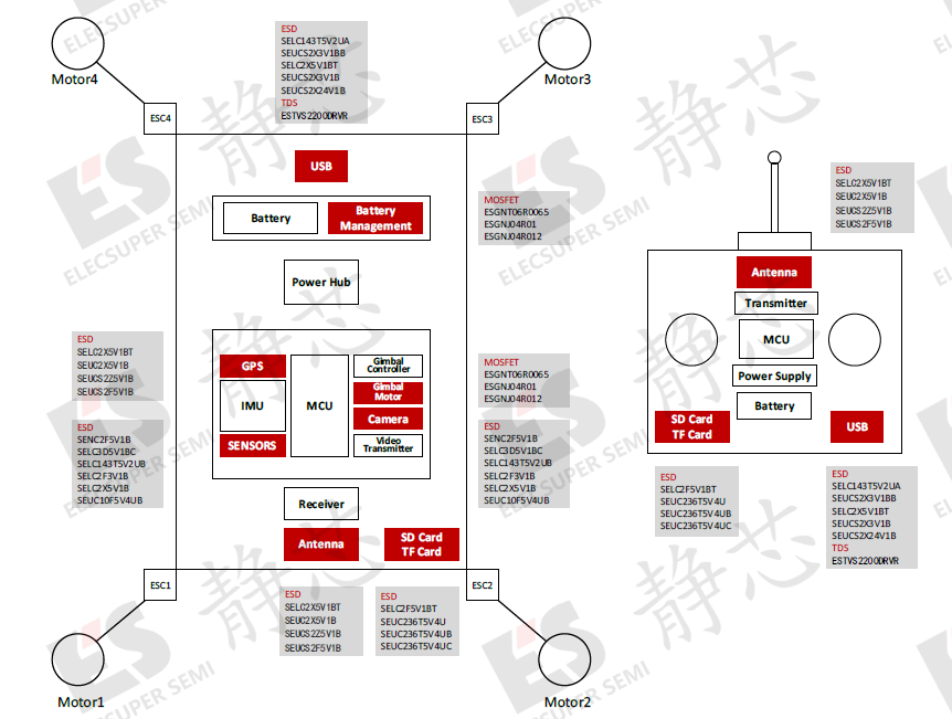

无人机通常配备四台电机,因此常被称为四旋翼飞行器,每个电机的动作由电子调速器(ESC)控制。无人机内部结构以飞行控制系统为核心处理单元,协同惯性测量单元(IMU,内含陀螺仪、加速度计、磁罗盘等)实现姿态感知与稳定控制,辅以定位模块(如GPS系统和北斗系统等)提供精准位置信息。
大部分无人机都搭载摄像头,且无人机通常会使用云台装置以确保无人机在运动中拍摄无抖动的照片和视频。其中部分无人机的遥控器配有显示屏,另一些则支持配对智能手机或平板电脑,用以控制和监测无人机的飞行状态与动作。大量无人机及其遥控器的电池通过USB Type-C充电端口进行充电,配电板从电池获取电力,并输送至ESC以驱动电机,同时为飞控单元、云台控制器、摄像头、传感器及其他需电组件供电。
静电防护
应用方案
无人机及其遥控器配备了多种端口和接口,例如用于电池充电的USB Type-C接口、用于保存照片和视频的存储卡插槽、通信天线、用于自动导航系统的GPS模块,以及检测障碍物的传感器等。由于存在如此多的通信和数据端口,无人机容易因静电放电(ESD)事件而损坏内部精密电路,从而导致其故障,进而可能引发严重的人身伤害或财产损失。因此,静电防护器件的选择对无人机至关重要。

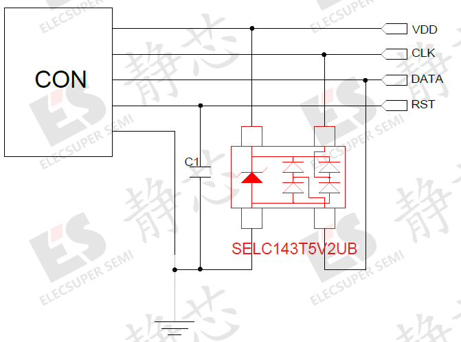

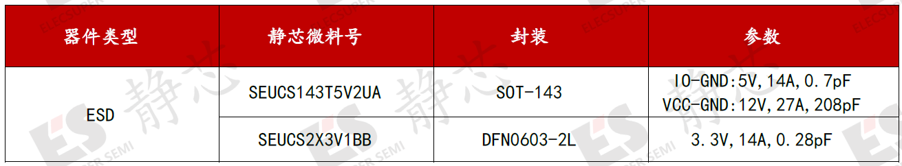

① USB-A
静电防护

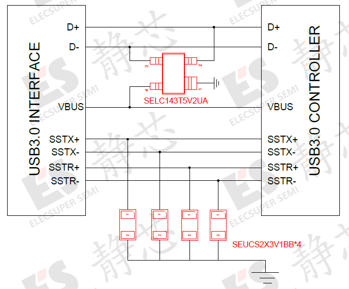

VBUS引脚和兼容USB 2.0的一对差分线(D+ 和 D-)共用一片四引脚回扫型ESD防护器件SELC143T5V2UA进行防护。SELC143T5V2UA是湖南静芯研发的一款低电容双通道单向带VCC保护的ESD静电保护器件,可适用于USB 2.0、USB 3.0、IO接口和音视频转换接口等接口的信号线防护。
新增的两对差分线SSTX+/-和SSRX+/-共用一片六引脚回扫型ESD防护器件SEUCS2X3V1BB进行防护, SEUCS2X3V1BB是湖南静芯研发的一款超低电容ESD静电保护器件,专门设计用于保护高速数据接口免受过应力事件的影响,可适用于USB接口的高速差分信号线防护。
静电防护

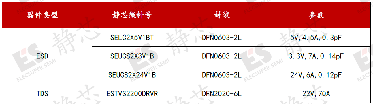

② USB-C
静电防护

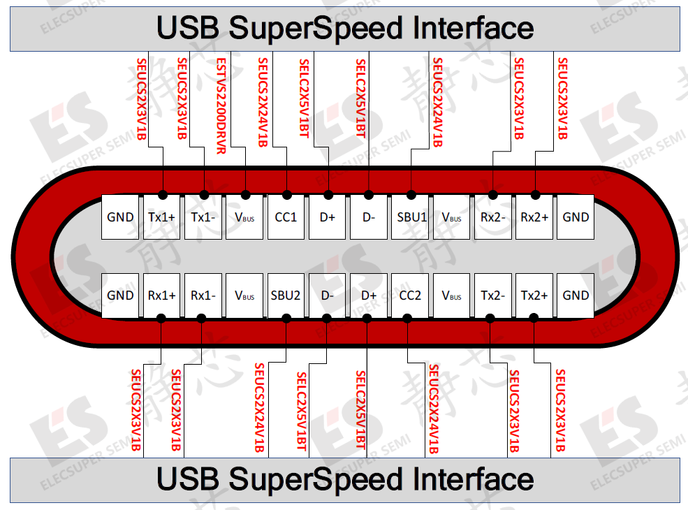

湖南静芯设计的SEUCS2X3V1B拥有卓越的ESD 保护特性,专为保护超高速USB 差分线路而设计,同时保持0.14pF的极低线间典型电容,确保高速差分线TX+ ,TX- ,RX+, RX-的信号完整性。SEUCS2X3V1B可对单路高速数据线进行静电防护,工作电压为 3.3 V,钳位电压仅为5.5V,封装为DFN0603-2L,符合IEC 61000-4-2 (ESD) 规范,在 ±15kV(空气)和 ±15kV(接触)下提供瞬变保护。
支持PD 3.0的USB接口可以提供高达100W的功率,则VBUS上的最大电压可以达到20V,最大电流为5A。VBUS 引脚的安全性就需要使用工作电压高于 20V的防护器件来保护 VBUS 引脚。我们选用的是湖南静芯的一款工作电压为22V的瞬态转向抑制器(TDS),型号为ESTVS2200DRVR。TDS的工作方式与TVS二极管不同,且具有更为优越的钳位电压和温度特性。TDS不再使用传统的PN结作为击穿机制与浪涌电流泄放通路。相反,TDS采用浪涌额定金属氧化物半导体场效应晶体管(MOSFET)进行浪涌电流泄放,以触发电路作为主要钳位元件。ESTVS2200DRVR器件为DFN封装,工作电压为22V,它具有24.6V的最小击穿电压和70A的峰值脉冲电流, 且符合IEC 61000-4-2 (ESD) 规范,在 ±30kV(空气)和 ±30kV(接触)下提供瞬变保护。
D+/D-两个引脚是用于兼容USB 2.0接口,D+和D-引脚承载速率为480Mbps的差分数据信号,这对差分线上的电压在正常工作条件下可以达到 5V。推荐采用湖南静芯的一款低电容ESD保护器件SELC2X5V1BT,该器件的工作电压为5V,钳位电压为22V,结电容仅为0.3pF,封装为DFN0603-2L,符合IEC 61000-4-2 (ESD) 规范,在 ±25kV(空气)和 ±22kV(接触)下提供瞬变保护。
CC/SBU引脚我们推荐使用湖南静芯的双向ESD静电保护器件SEUCS2X24V1B,该器件采用超小型DFN0603-2L封装,工作电压为24V,钳位电压为5.6V,结电容仅为0.12pF, 符合IEC 61000-4-2 (ESD) 规范,在 ±15kV(空气)和 ±15kV(接触)下提供瞬变保护。
静电防护

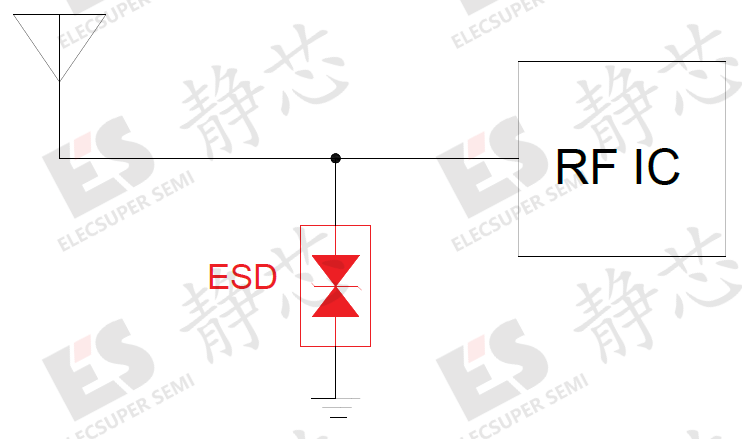

2. 天线模块
静电防护
无人机通过射频与其遥控器通信,射频通信始终需要天线来发射和接收无线电信号。无人机通常使用 900MHz 至 2.4GHz 的传输信号进行无线电和 GPS 通信。在该高频范围内,需要一种具有超低结电容的双向 ESD 保护器件,以保持天线的信号完整性。
静电防护

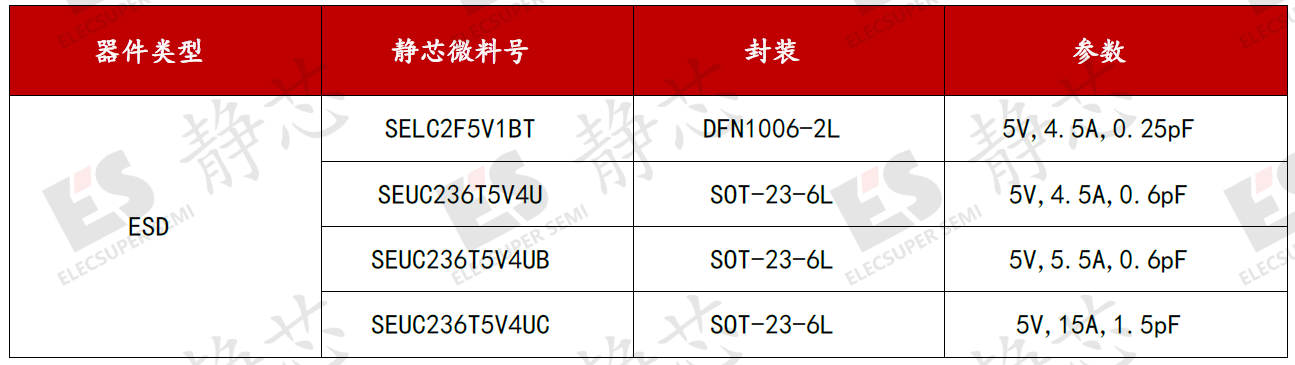

3. 存储卡槽
无人机主要用于拍摄照片和录像,因此,大多数无人机都配有一个或多个存储卡插槽。但存储卡插槽中有外露的引脚,极易受到ESD(静电放电)电荷转移的影响。
① SD Card
静电防护

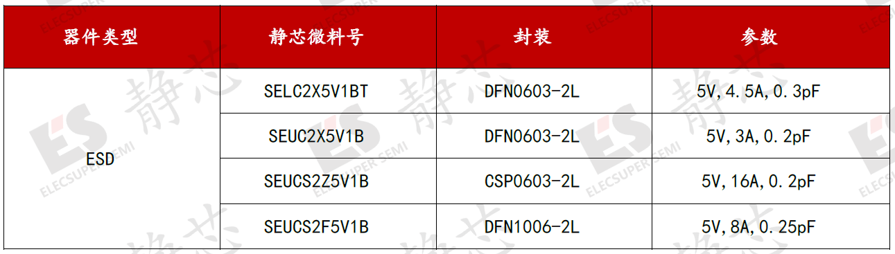

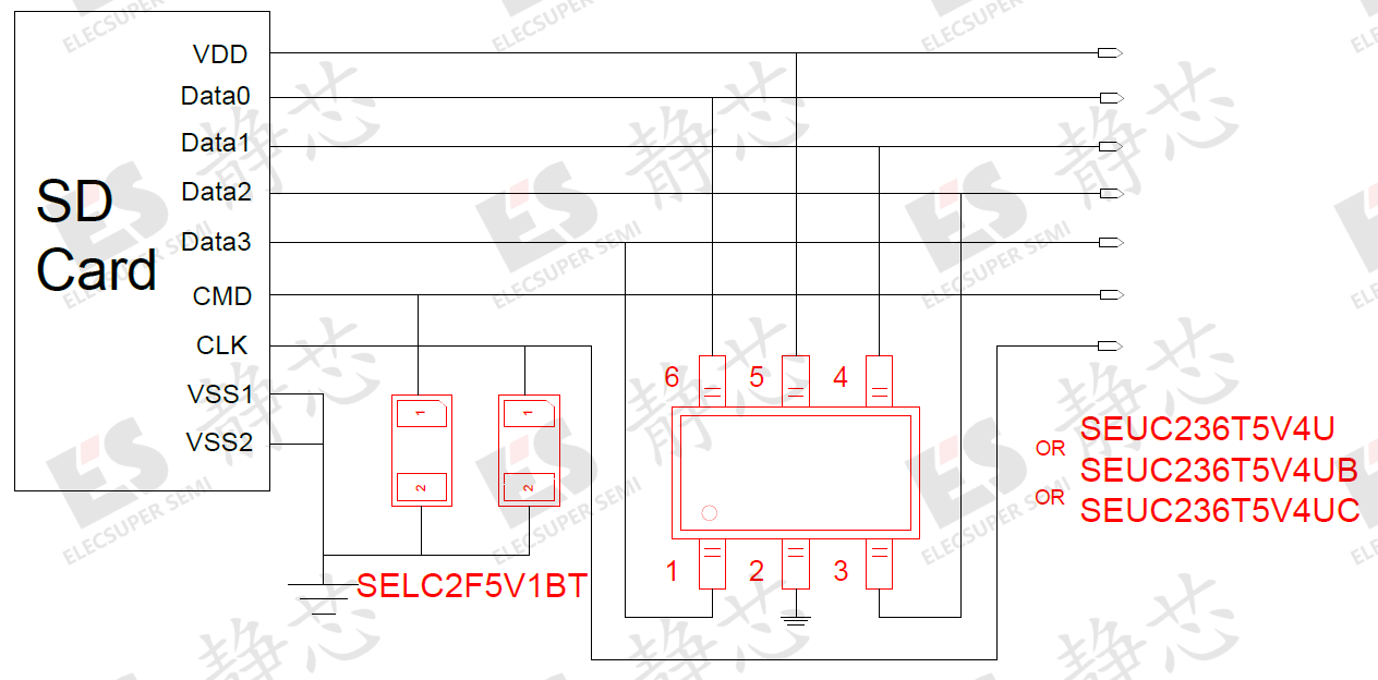

针对SD卡静电防护方案,由于数据线的传输速率较高,可选择低电容低钳位电压的ESD器件,我们采用集成六引脚ESD防护器件对SD卡的数据引脚与电源引脚进行防护,型号可选择SEUC236T5V4U 、SEUC236T5V4UB或SEUC236T5V4UC。三款型号都为低电容低钳位电压集成多路ESD静电二极管防护元件,可同时保护SD卡的五个引脚免受静电放电(ESD)和低等级浪涌事件的冲击与干扰。且符合IEC 61000-4-2 (ESD) Level 4 规范,在 ±15kV(空气)和 ±8kV(接触)下提供瞬变保护。客户可根据SD卡的实际情况选择器件。
对于SD卡的CMD命令线和CLK时钟线,我们选择了一款低电容分立ESD器件SELC2F5V1BT,该器件符合IEC 61000-4-2 (ESD) Level 4 规范,可在 ±25kV(空气)和 ±22kV(接触)下提供瞬变保护。
静电防护

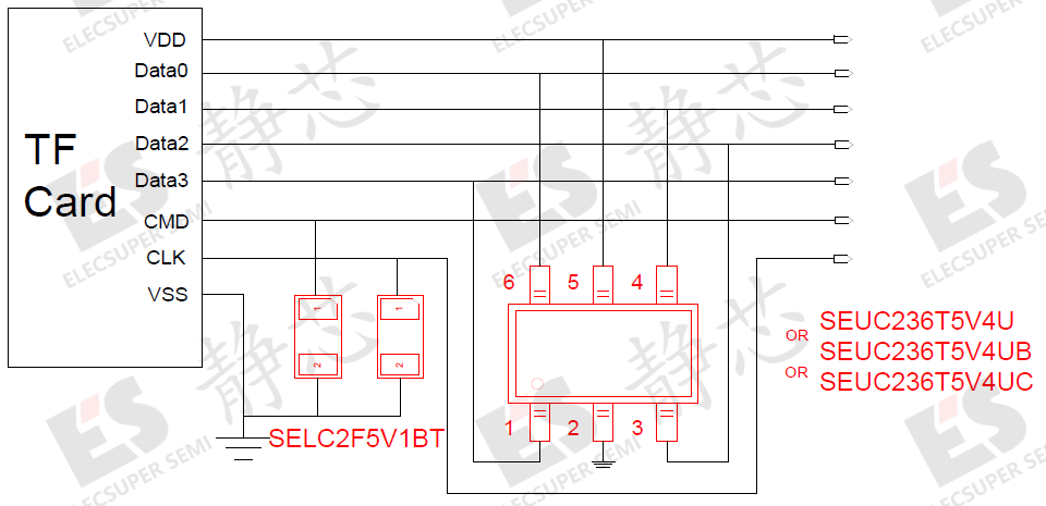

② TF Card
静电防护
针对TF卡静电防护方案,由于数据线的传输速率较高,可选择低电容低钳位电压的ESD器件,我们采用集成六引脚ESD防护器件对SD卡的数据引脚与电源引脚进行防护,型号可选择SEUC236T5V4U 、SEUC236T5V4UB或SEUC236T5V4UC。三款型号都为低电容低钳位电压集成多路ESD静电防护元件,可同时保护SD卡的五个引脚免受静电放电(ESD)和低等级浪涌事件的冲击与干扰。且符合IEC 61000-4-2 (ESD) Level 4 规范,在 ±15kV(空气)和 ±8kV(接触)下提供瞬变保护。客户可根据TF卡的实际情况选择器件。
对于TF卡的CMD命令线和CLK时钟线,我们选择了一款低电容ESD器件SELC2F5V1BT,该器件符合IEC 61000-4-2 (ESD) Level 4 规范,可在 ±25kV(空气)和 ±22kV(接触)下提供瞬变保护。
静电防护

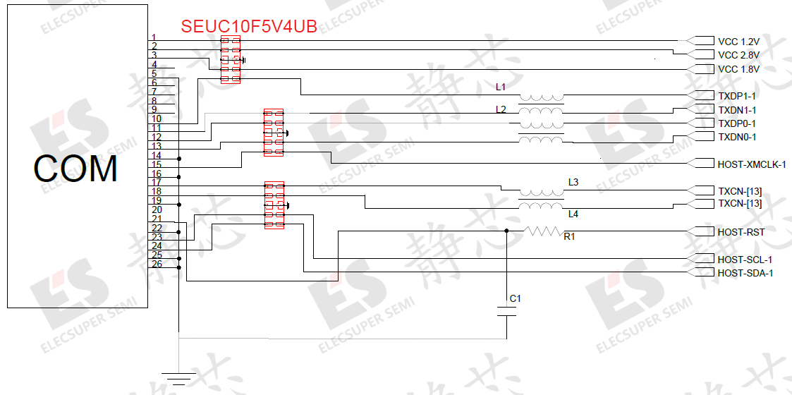

4. 传感器模块
无人机内部的传感器主要分为两大类:一类是保障飞行安全的飞控传感器,主要包括用于感知姿态和角速度的惯性测量单元(IMU,含加速度计和陀螺仪)、用于确定航向的磁力计、测量高度的气压计,以及用于避障和定位的超声波、激光雷达和光流传感器等;另一类则是用于执行任务的任务载荷传感器,主要是获取视觉信息的可见光相机、用于农业监测的多光谱相机以及用于夜间搜救的红外热像仪等。我们将以摄像头模组中的传感器为例推荐防护方案。
① SENSOR 720P
静电防护

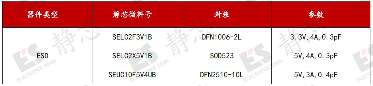

对于SENSOR 720P的静电防护,图中推荐采用的是集成式ESD保护器件方案,可简化PCB 布局,减少布线过程中的不连续性,促进信号完整性和系统稳定性的提升。同时客户可根据实际情况对单路ESD防护器件进行选择。
静电防护
② SENSOR 1080P
静电防护
方案中我们采用十引脚集成式ESD保护器件,型号为SEUC10F5V4UB, 工作电压为5V,钳位电压为12V,符合IEC 61000-4-2 (ESD) 规范,在 ±25kV(空气)和±20kV(接触)下提供瞬变保护。同时客户可根据实际情况对单路ESD防护器件进行选择。
静电防护
