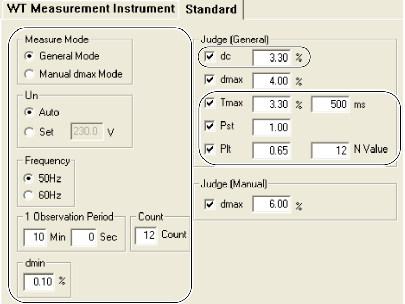

1、短期闪烁值Pst的评定:要求短期闪烁值 Pst不大于1.0。检测短期闪烁值的方法有很多,比如闪烁仪测量法、模拟法、解析法,使用Pst=1曲线法等。
2、长期闪烁值Plt的评定:长期闪烁值Plt不大于0.65。根据IEC61000-4-15: 2010标准要求,长期闪烁值Plt应采用N= 12的值,对于一次正常运行超过30分钟的设备,通常需要对Plt值进行评定。

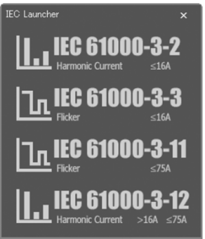

横河WT5000高精度功率分析仪支持谐波和闪烁测量。配合IS8000软件满足IEC61000-3-2、IEC61000-3-12谐波测量以及IEC61000-3-3、IEC61000-3-11闪烁测量。整个测试过程操作简单,非专业人员也可以进行操作,并输出测试报告。

设置界面

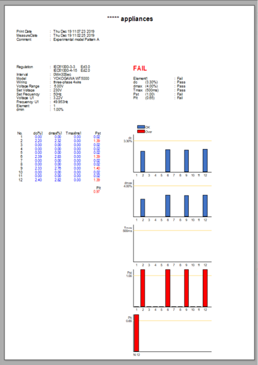

常规闪烁报告
