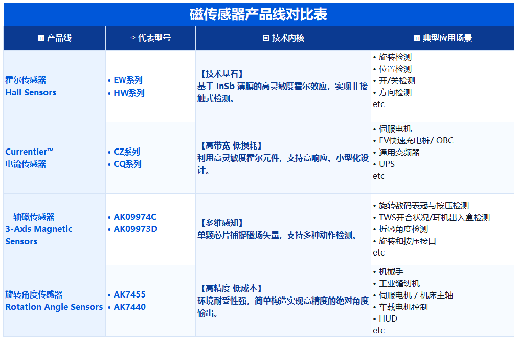

值得注意的是,AKM此次获奖不仅仅是因为“发明了一个元件”,而是因为其建立了一套可扩展的磁传感平台。该技术平台目前已延伸至精密位置检测、电流传感器等高附加值领域。特别是在电动汽车和工业自动化领域,基于InSb的高灵敏度特性,使得非侵入式、高隔离电压的电流检测成为可能,直接助力了电能转换效率的提升。
在霍尔传感器中实现转子位置、开关和接近检测;
在电流传感器中利用高灵敏度霍尔元件实现电流测量;
在三轴磁传感器中,通过实时捕捉磁场矢量实现多种动作检测;
在旋转角度传感器中,则结合霍尔元件与信号处理电路,实现高精度角度检测和更稳定可靠的设备控制。
