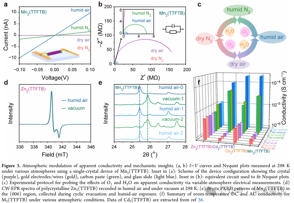

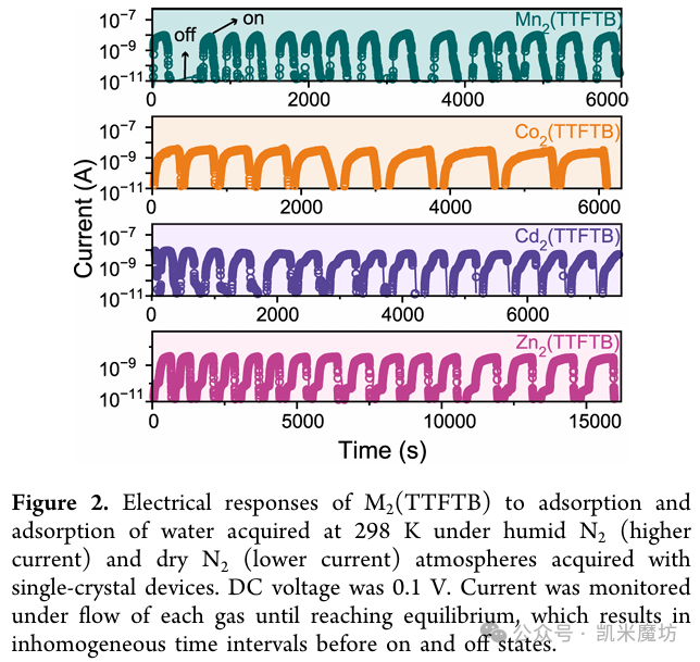

本研究以同构 TTF 基导电 MOF 单晶为模型体系,彻底澄清水汽调控导电 MOF 电阻的本征机理,颠覆传统质子传导主导的认知。研究证实:干燥状态下,MOF 中 TTF・+ 空穴与平衡阴离子因强库仑作用形成电荷陷阱,严重抑制载流子传输;水汽进入孔道后,高介电常数的水分子有效屏蔽空穴 - 阴离子间静电作用,解除陷阱束缚,使导电性与湿敏响应大幅提升。

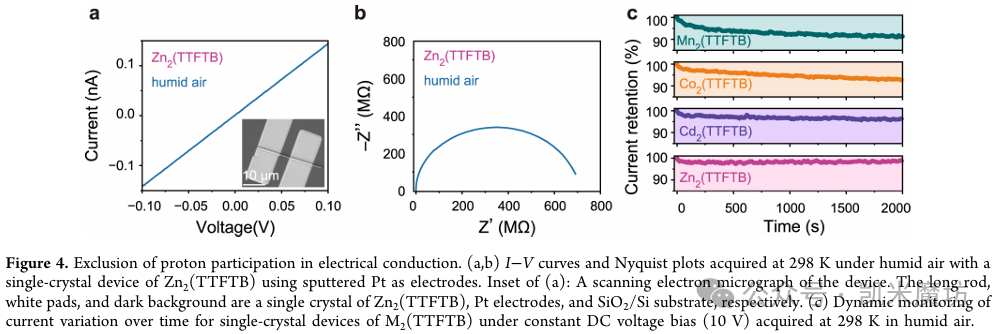

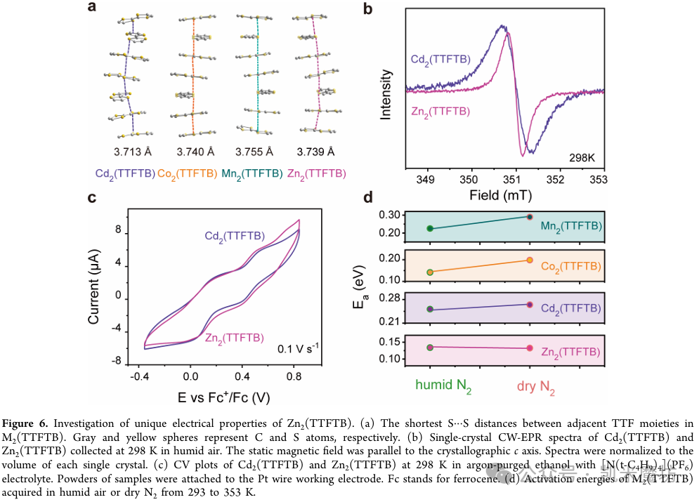

团队通过单晶直流 / 交流电导、EPR、原位 PXRD、直流极化等多维度表征,严格排除氧气氧化、晶格形变、质子传导、质子耦合电子传输等干扰,确立 “水屏蔽电荷陷阱” 为唯一核心机制。同时发现金属离子的库仑势直接决定屏蔽效率:Zn²⁺高库仑势使阴离子结合过强,水屏蔽效果弱,湿敏响应显著低于 Mn、Co、Cd 基 MOF。
