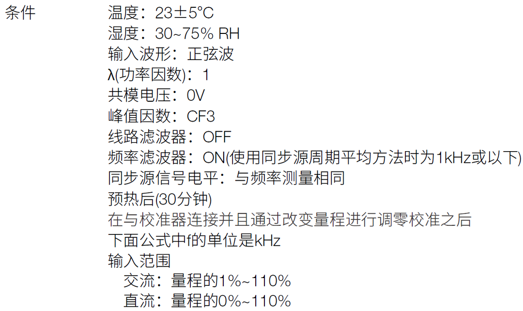

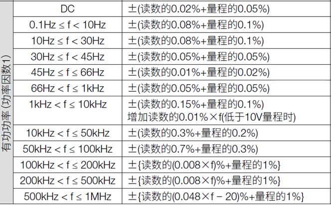

如果在23°C±2°C时,精度为:±(读数的0.01%+量程的0.02%)。
那么在23°C±5°C时,补偿了温度系数之后的精度为:±(读数的0.04%+量程的0.02%)。

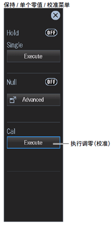

调零校准的必要性
去除输入通道零漂和传感器偏移量是高精度测量的必要步骤。
当预热之后,或者长时间测量之后环境温度发生变化,会产生一定的零漂。
外部传感器的零点偏移量需要尽量去除。
对于横河功率分析仪:
输入通道的校准(Cal)与是否接线无关,可以在测量过程中进行。
动态测试时,建议打开自动量程,减小量程误差,在量程切换时可自动调零。
积分过程中可设定自定校准。
对于电流传感器、扭矩转速传感器信号,在开始测量之前打开NULL功能,可以去除传感器的直流零漂。

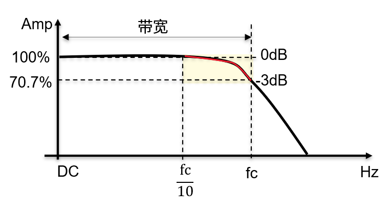

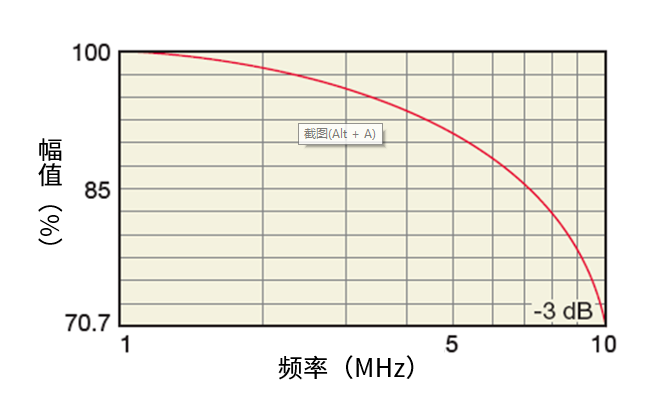

带宽对测量的影响
带宽是示波器的主要指标,是所谓的-3dB点,即:在输入端输入正弦波信号,如果采集到的幅值衰减到原始信号的70.7%(-3dB),那么这个正弦波的频率点就是示波器的带宽。
功率分析仪
功率计产品对幅值精度的要求远远高于示波器产品,必须有足够的带宽保证有效信号不被衰减。

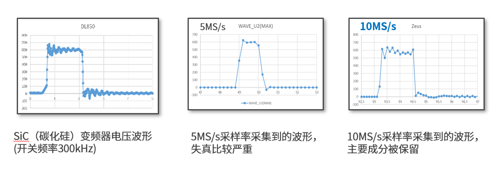

采样率对测量的影响
高采样率能够保证高频成分被尽可能完整地采集。
对于类似SiC变频器这样的高频输出电压信号,必须要足够高的采样率才能计算出准确的电压有效值。
