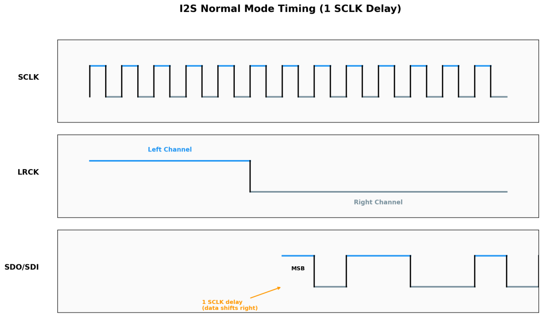

1.2.3 I2S 标准格式
I2S 协议定义了 3 种标准格式,区别在于数据在帧中的对齐位置
I2S 标准格式(I2S Format)
数据延迟 1 个 BCLK 才开始,LRCK 在 BCLK 边沿同时变化:
Rockchip
图:I2S Normal Mode 时序图 — LRCK 跳变后延迟 1 个 BCLK,数据 MSB 从第 2 个 BCLK 开始
I2S 格式的核心特征
•LRCK 高电平 = 左声道,LRCK 低电平 = 右声道
•LRCK 与 BCLK 边沿同时变化(无延迟)
•SDO 数据在 LRCK 跳变后延迟 1 个 BCLK 才开始
•每个声道传输 N 个 bit(N = 采样位深),不足填充 0
为什么延迟 1 个 BCLK?
因为 LRCK 和 BCLK 同时变化,如果数据也在 LRCK 跳变时立即变化,接收方无法判断数据是新的还是旧的。延迟 1 个 BCLK 后,接收方先在 LRCK 跳变的上升沿确认声道切换,再在下一个 BCLK 上升沿采样第一个数据位。

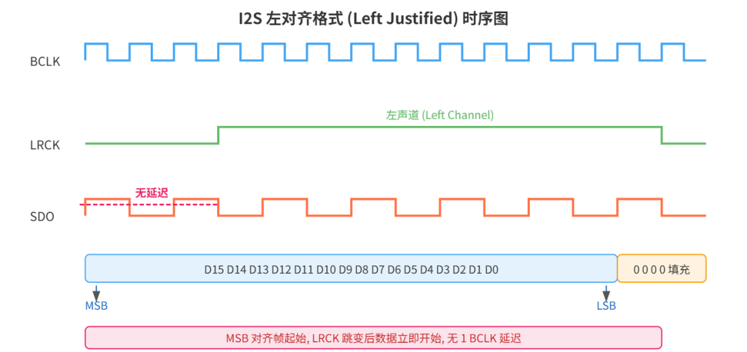

Left Justified 格式(左对齐)
数据不延迟,从第 1 个 BCLK 就开始:
Rockchip
图:I2S Left Justified Mode 时序图 — LRCK 跳变后数据立即从 MSB 开始,无延迟
Left Justified 的核心特征
•SDO 数据在 LRCK 跳变后立即开始,无延迟
•高位先传(MSB first)
•如果数据位深 < BCLK 位数,低位填充 0

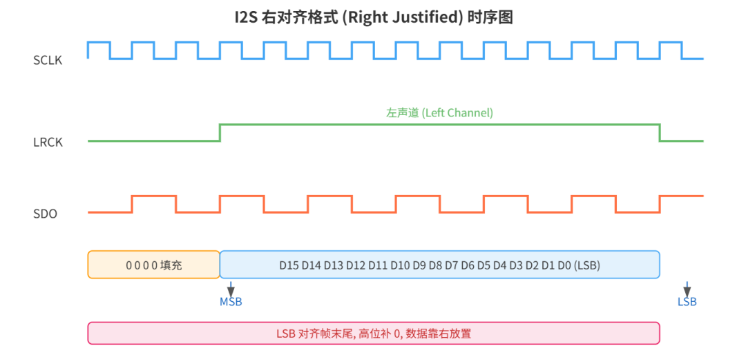

Right Justified 格式(右对齐)
数据的 LSB 对齐帧的末尾,数据在帧中靠后放置:
Rockchip
Right Justified 的核心特征
•数据的LSB 对齐帧末尾
•如果数据位深 < BCLK 位数,高位填充 0(与 Left Justified 相反)
•不常用,主要用于特定的 DAC 芯片

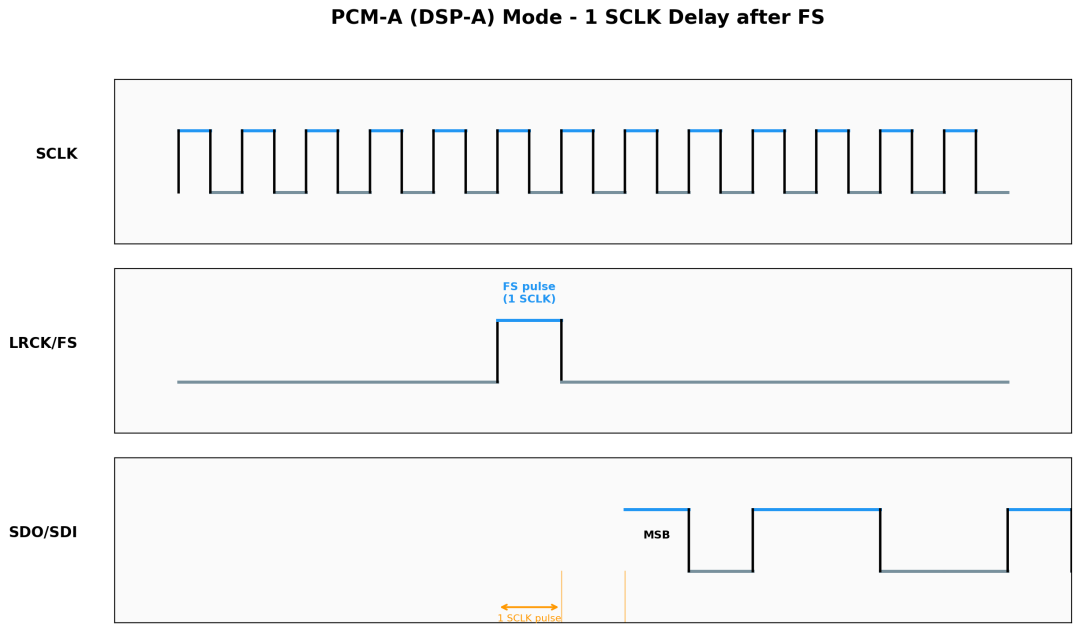

PCM-A(DSP-A,Delayed)
LRCK 产生一个 1 BCLK 宽的脉冲,数据延迟 1 个 BCLK 开始:
Rockchip
图:PCM-A (DSP-A) Mode 时序图 — FS 脉冲 1 SCLK 宽,数据延迟 1 SCLK 后开始

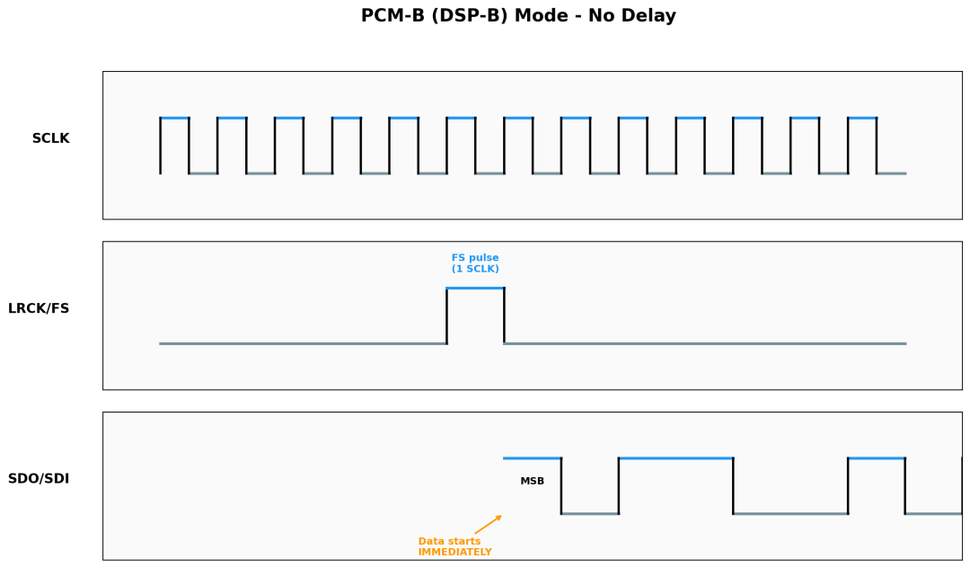

PCM-B(DSP-B,No Delay)
LRCK 产生一个 1 BCLK 宽的脉冲,数据立即开始:
Rockchip
图:PCM-B (DSP-B) Mode 时序图 — FS 脉冲后数据立即开始,无延迟

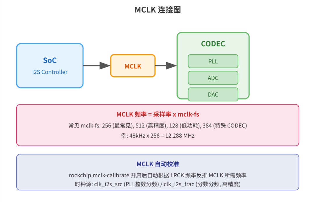

1.2.6 MCLK 的重要性
MCLK(Master Clock)不是 I2S 协议的一部分,但几乎所有 CODEC 都需要它:
Rockchip
MCLK 频率与采样率的关系
MCLK = 采样率 × mclk-fs常见 mclk-fs 值:  256:最常见,适用于 8k ~ 96kHz  512:高采样率(192kHz)或高精度 CODEC  128:低采样率或低功耗场景  384:特殊 CODEC
MCLK 校准
Rockchip 提供 rockchip,mclk-calibrate DTS 属性,开启后会自动根据 LRCK 频率反推 MCLK 需要的频率:
&i2s0 {    rockchip,mclk-calibrate;  /* 开启 MCLK 自动校准 */};
MCLK 时钟源选择(以 RK3588 为例):
时钟源 精度 适用场景
clk_i2s_src PLL 整数分频 普通应用
clk_i2s_frac PLL 分数分频 高精度音频,44.1kHz 系列
i2s_mclkin 外部时钟 需要精确同步的外部时钟源
xin_osc0_half 晶振直接分频 低延迟、低抖动场景

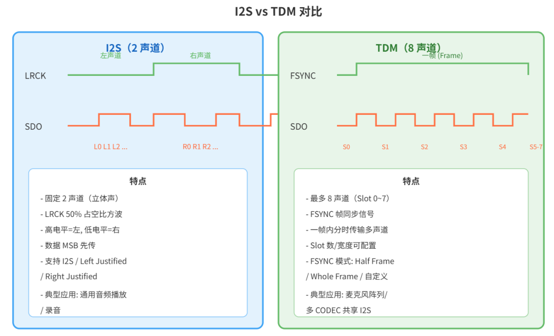

1.3 I2S-TDM 接口详解
1.3.1 什么是 TDM?
TDM(Time Division Multiplexing,时分复用)是在单条数据线上分时传输多个独立声道数据的技术。
I2S vs TDM 的本质区别
Rockchip
为什么需要 TDM?
•一个 I2S 接口传输 8 通道音频(8 路麦克风阵列)
•多个 CODEC 共享一个 I2S 接口
•节省 PCB 引脚和走线

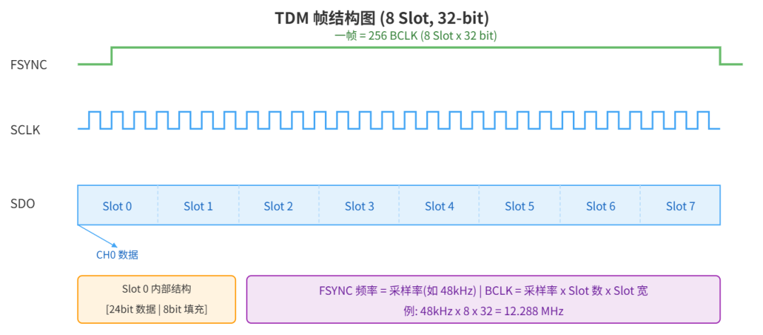

1.3.2 TDM 帧结构
Rockchip
1.3.3 TDM 关键参数
Slot 数量:一帧中有多少个时隙,最多 8 个
dai-tdm-slot-num = <8>;    /* 8 个 Slot */
Slot 宽度:每个 Slot 占用多少个 BCLK
dai-tdm-slot-width = <32>; /* 每个 Slot 32 个 BCLK */
有效数据位宽:每个 Slot 中实际传输的音频数据位数(≤ Slot 宽度)
Slot 宽度 = 32 bits有效数据  = 24 bits填充      = 8 bits(在 LSB 端或 MSB 端补 0)

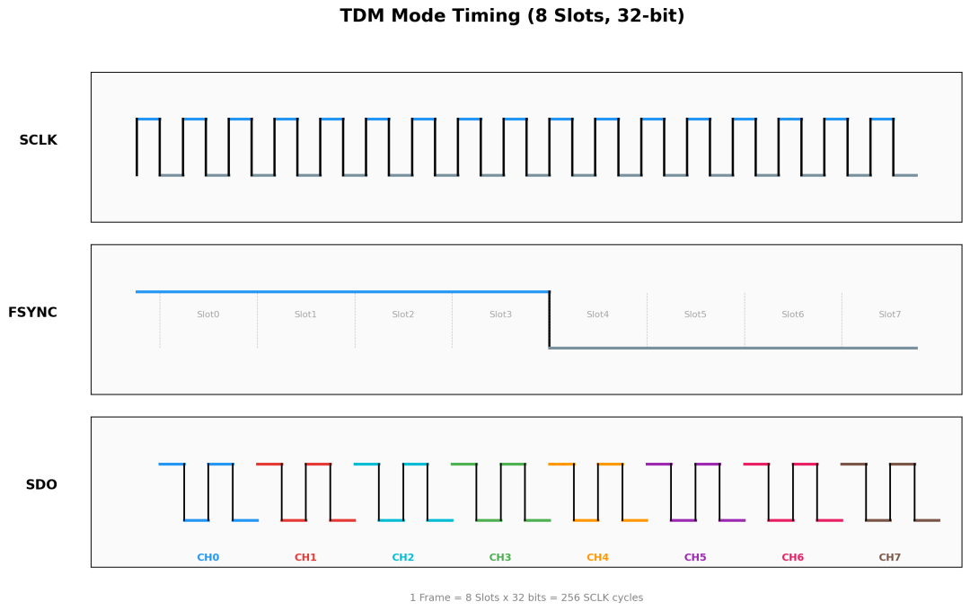

1.3.6 TDM 时序图解读
Rockchip
图:TDM Mode 时序图 — 8 个 Slot,每个 32 bit,FSYNC 半帧模式,一帧 = 256 BCLK
用示波器验证 TDM 时序
关键检查点:1. FSYNC 频率 = 采样率(与 I2S 的 LRCK 相同)2. 一帧内的 BCLK 数量 = Slot 数量 × Slot 宽度   例:8 Slot × 32 bit = 256 BCLK / 帧3. BCLK 频率 = 采样率 × Slot 数量 × Slot 宽度   例:48kHz × 8 × 32 = 12.288 MHz4. 每个 Slot 内的数据 MSB 是否在正确位置开始

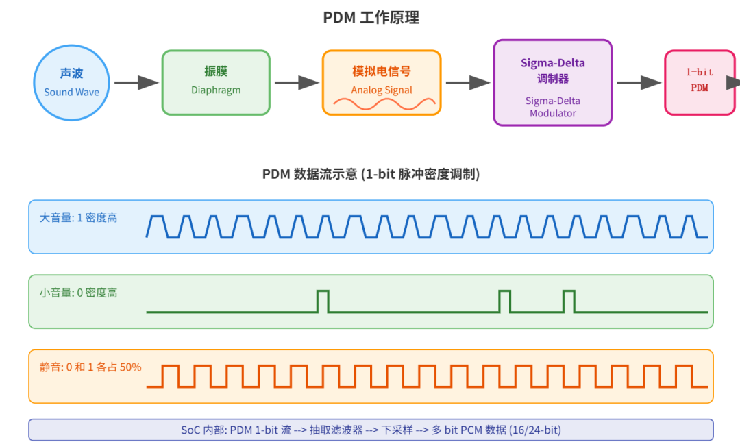

1.4.2 PDM 工作原理
MEMS 麦克风内部包含:
声波 ──► 振膜 ──► 模拟电信号 ──► Σ-Δ 调制器 ──► 1-bit PDM 数据流 ──► PDM_DATA 引脚
Σ-Δ(Sigma-Delta)调制器的作用是将模拟信号转换为 1-bit 数字流:
•信号幅度大→ 1 的密度高(脉冲密集)
•信号幅度小→ 0 的密度高(脉冲稀疏)
•静音→ 0 和 1 各占 50%
Rockchip
图:PDM 工作原理 — MEMS 麦克风内部 Σ-Δ 调制器将模拟信号转换为 1-bit 脉冲密度调制数据流
SoC 收到 1-bit PDM 数据流后,通过抽取滤波器(Decimation Filter)将其转换为多 bit PCM 数据:
PDM 1-bit 流 ──► 抽取滤波器 ──► 下采样 ──► 多 bit PCM 数据   (1-bit, 高频)                    (16/24-bit, 低频)

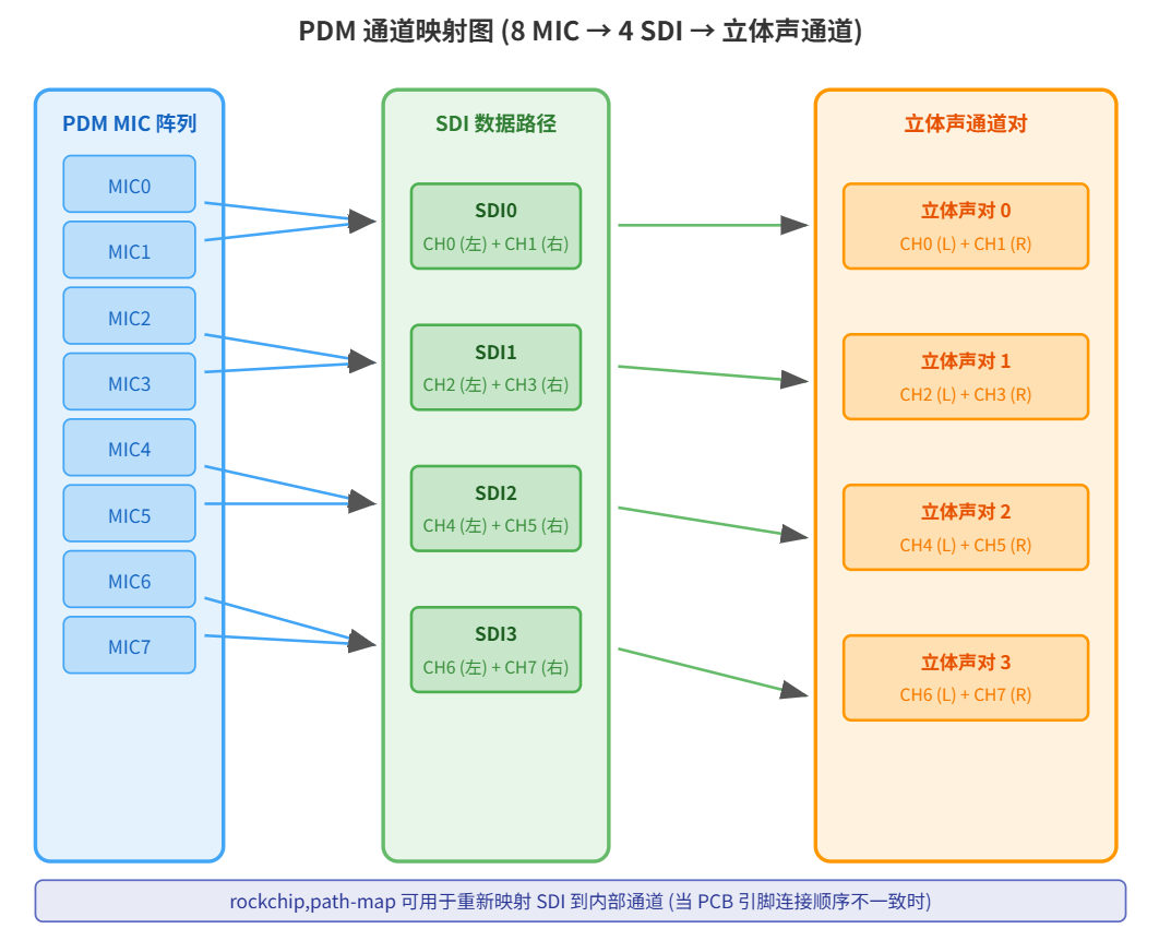

1.4.3 PDM 通道与数据路径
Rockchip PDM 控制器最多支持 8 个麦克风通道,通过 4 条 SDI 数据路径接收:
Rockchip
数据路径映射
SDI 路径 通道 说明
SDI0 CH0 + CH1 第 1、2 个麦克风
SDI1 CH2 + CH3 第 3、4 个麦克风
SDI2 CH4 + CH5 第 5、6 个麦克风
SDI3 CH6 + CH7 第 7、8 个麦克风

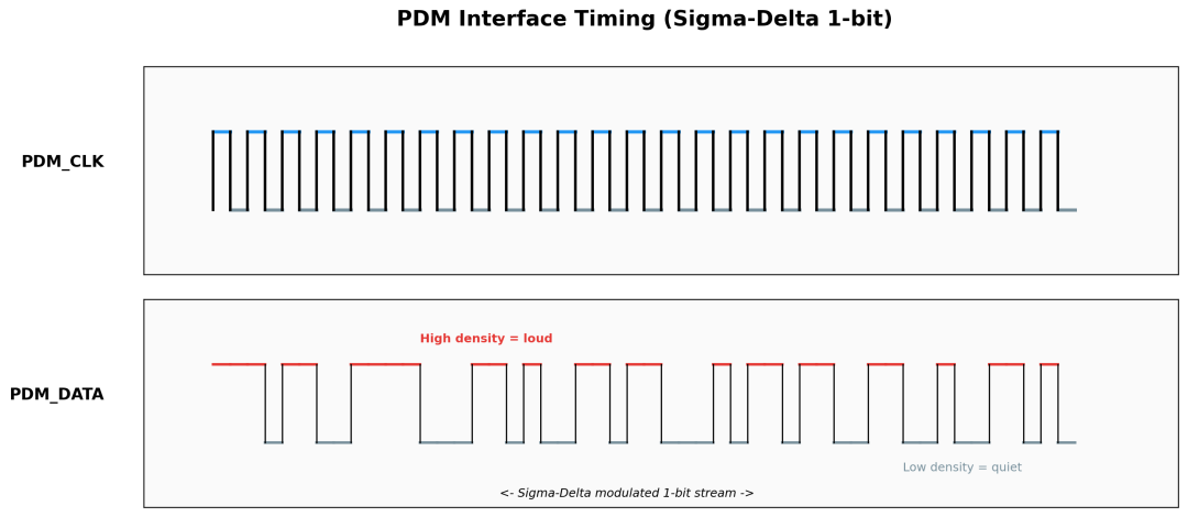

1.4.5 PDM 时序图解读
Rockchip
图:PDM 接口时序 — 上方 PDM_CLK 为持续方波,下方 PDM_DATA 为 Sigma-Delta 调制的 1-bit 流,脉冲密度高=音量大,脉冲密度低=音量小
用示波器验证 PDM 时序
  关键检查点:  1. PDM_CLK 频率是否在预期值(如 3.072 MHz)  2. PDM_DATA 在 PDM_CLK 的哪个边沿变化  3. 静音时 PDM_DATA 的 0/1 比例是否接近 50%  4. 大音量时 1 的密度是否明显增加

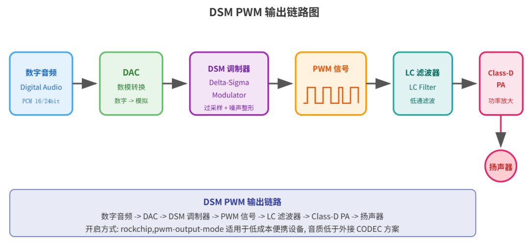

1.5.3 DSM PWM 输出模式
DSM(Digital Sigma-Delta Modulator)可以将 DAC 输出直接通过 PWM 驱动 Class-D 功放,无需外接 DAC 芯片:
&dig_acodec {    rockchip,pwm-output-mode;  /* 开启 DSM PWM 输出 */    pinctrl-names = "default";    pinctrl-0 = <&audiopwmoutdiff_pins>;};
DSM PWM 输出链路
Rockchip
这种方式适合低成本的便携设备,但音质低于外接 CODEC 方案。

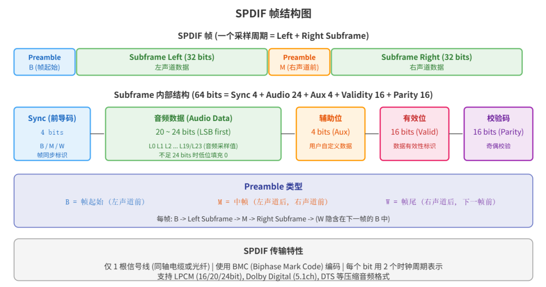

1.7.3 SPDIF 帧结构
Rockchip

DCODEC:SoC 内置数字编解码器,适合低成本方案,支持 DSM PWM 直接驱动 PA
