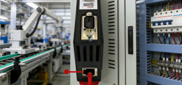

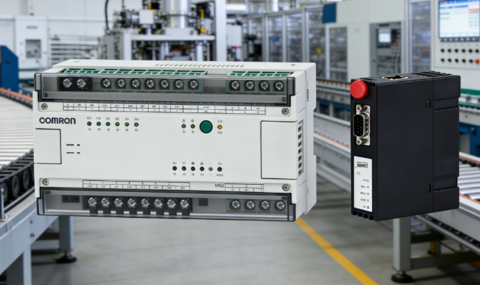

针对欧姆龙CPM1A PLC的核心痛点,企业选用捷米特JM-ETH-CXD导轨型以太网处理器,该模块专为欧姆龙PLC通讯升级设计,结合其八大核心功能,逐一破解痛点,具体实操方案如下,全程无需改动CPM1A PLC硬件,适配老旧设备改造场景:
1.多系列适配+不占编程口,破解互联难题:JM-ETH-CXD可精准适配欧姆龙CPM1A PLC,模块化导轨设计不占用PLC编程口,将模块X1接口与CPM1A PLC通讯口连接,X2接口接入触摸屏,上位机通过以太网连接模块,实现上位机监控、触摸屏操作同步进行,无需更换PLC主机,大幅降低改造成本,完美解决传统模块适配单一、占用编程口的痛点。
MODBUS
2. 双供电+即插即用,简化安装配置:模块支持双供电模式,可直接从欧姆龙CPM1A PLC通讯口取电,无需额外布线;若现场PLC供电不稳定,可外接24VDC±20%/100mA电源,安装时直接插接导轨即可,无需复杂接线。同时,模块能自动匹配CPM1A PLC和HMI的串行参数,无需手动调试9.6K/19.2K等多档速率,原本需2天的安装调试工作,缩短至2小时即可完成,解决接线繁琐、参数配置复杂的痛点。
3. 丰富通讯接口与速率,提升抗干扰能力:模块配备RJ45母插座以太网口,兼容IEEE802.3标准,支持10/100Mbps速率、线序自适应,带Link/Active指示灯,可建立6路TCP连接;X1、X2均为RS232接口,支持多档传输速率,兼容Hostlink C-Mode协议,可同时连接CPM1A PLC、触摸屏、上位机,解决接口单一、速率不足的问题,且工业级设计可抵御现场电磁干扰,减少信号畸变。
4. 集成Web服务器+安全防护,便捷配置更安全:模块内置Web服务器,通过浏览器输入出厂IP192.168.1.178,即可完成CPM1A PLC相关通讯参数配置,无需专业软件;支持登录密码设置与修改,防止配置数据被篡改,同时支持以太网在线固件更新,硬件一次购买可永久免费升级,解决参数配置不便、数据不安全的痛点。
5. 全功能兼容,实现集中监控与远程维护:模块集成ModbusTCP服务器,支持FC1/FC3等常用功能号,Modbus数据区与CPM1A PLC软件地址精准映射,可直接被组态王、KepWare OPC等主流工控软件访问,也支持VB等高级语言开发管理系统;通过Host Link模式连接欧姆龙CX-Programmer软件,配合远程通讯模块,技术人员可通过互联网异地修改CPM1A PLC程序、排查故障,无需现场值守,大幅降低运维成本。
6. 工业级防护,保障通讯稳定:JM-ETH-CXD经60℃老化箱168小时运行、50000次通断电测试,可与CPM1A PLC实现30天不间断通讯、1亿3千万次通讯0错误;工业级防护设计,适应0~60℃工作温度、90%非凝露湿度,抗震动4.5mm/30Hz/10Min,ESD静电防护6KV,符合2014/30/EU电磁兼容性标准与RoSH认证,彻底解决CPM1A PLC通讯不稳定、易断连的痛点。
